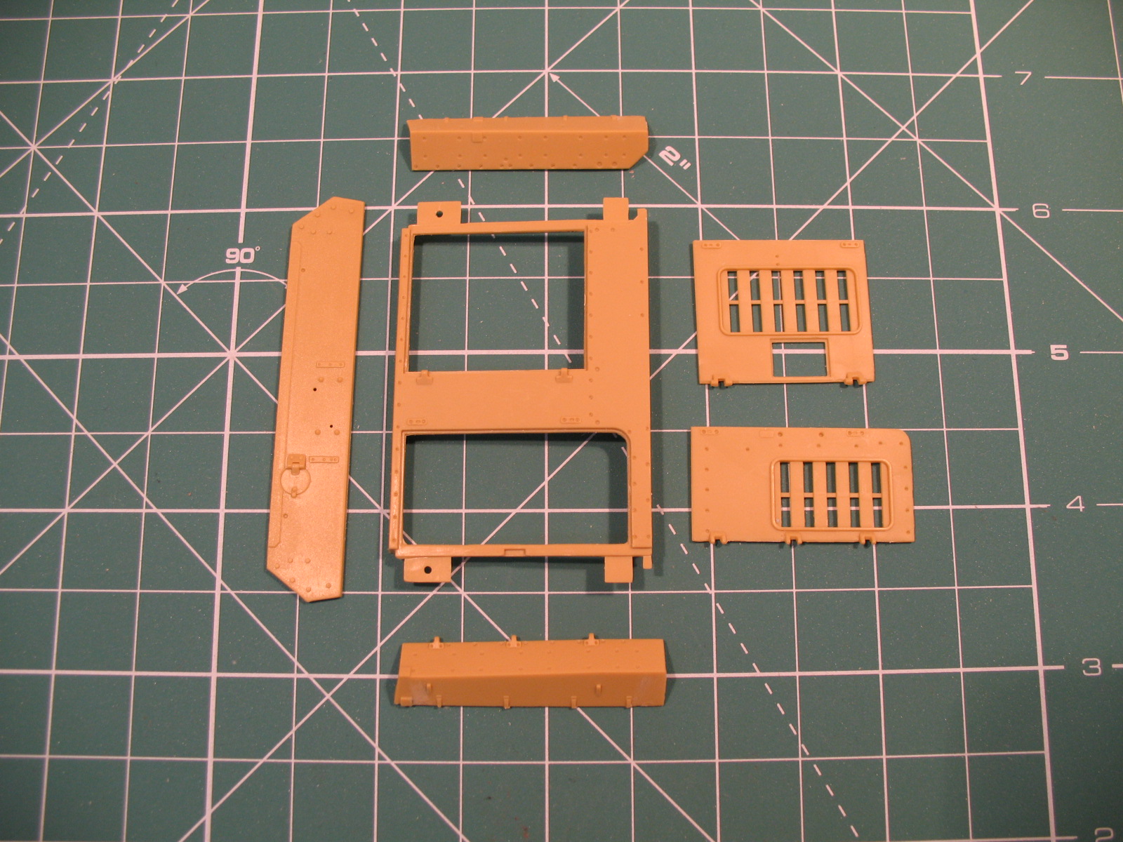

Собираем собственно корпус и параллельно буду собирать тележки подвески.
Продолжаю сборку корпуса. Навешиваю листы дополнительного бронирования.

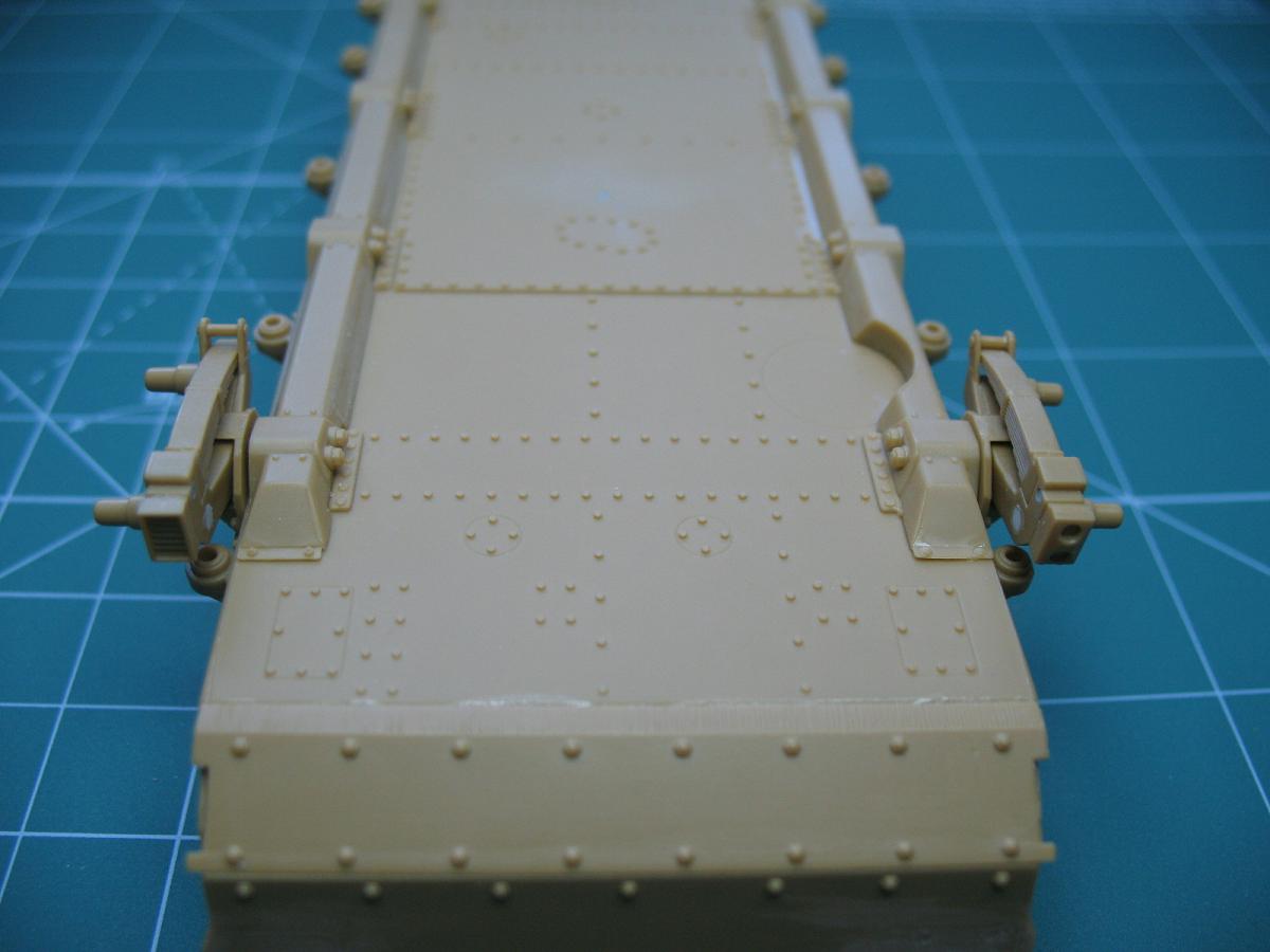

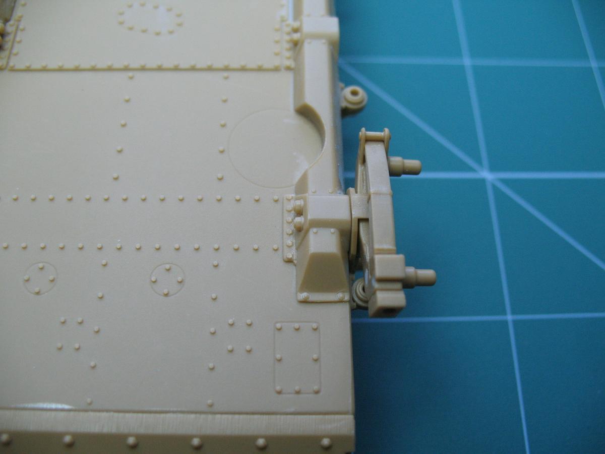

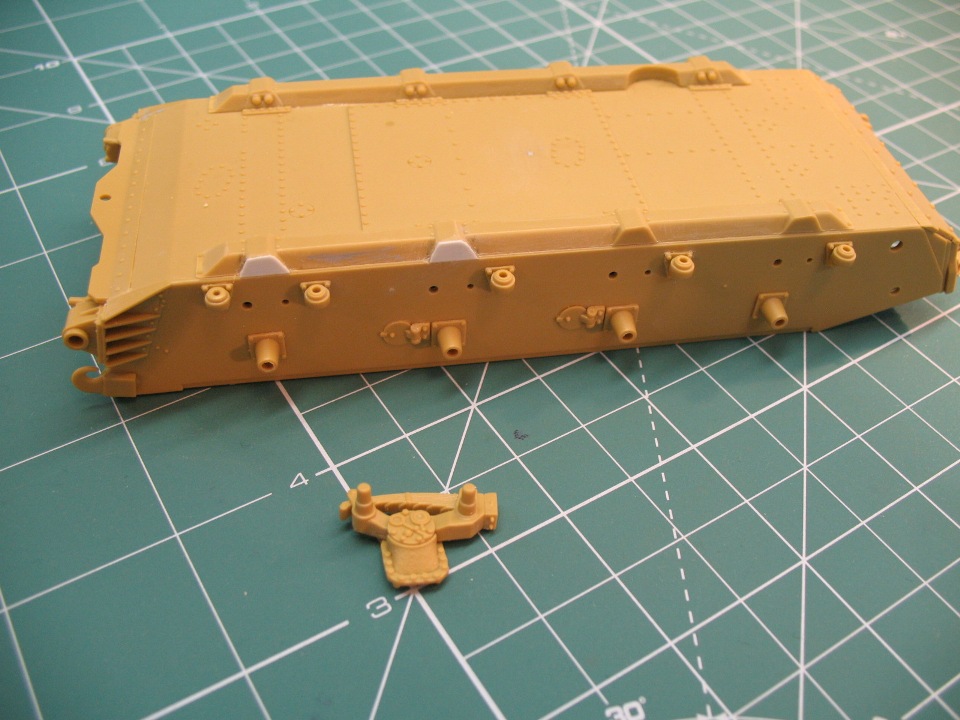

Начинаю делать крышу моторного отделения
Крыша моторного отделения подетально
