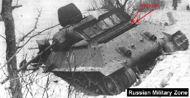

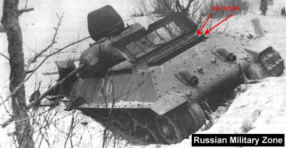

ring0, Элементарно :) там две пластины жалюзи под решеткой. А еще под них можно впендюрить макетовскую трансмиссию, не очень похоже, но создаст эффект наличия там чего-то

ring0, если сейчас не найду то вечерком с компа могу на почту с пяток книг по 34 кинуть. есть отличный скан родной инструкции по эксплуатации. Жду мыло :)
Александр Адулов
22.09.09 [14:14]
#29
Вообщем примерно так
Александр Адулов
22.09.09 [15:05]
#30
