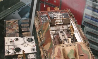

Возвращаюсь к боевому отделению. Трансмиссия собирается из двух десятков деталей, все отличного качества всё идеально совпадает с фотографией оригинальной машины -приятно работать. Но идиллия длится недолго, в самом носу рубки, где стыкуется носовой нижний наклонный и бортовой листы драгон сделал выступ, для лучшей стыковки бронеколпаков валов ведущих колес. Естественно на оригинале выступа нет, и убрать его невозможно не повредив торсионы. Точу смолу, а точнее барабаны валов , так как они должны прилегать к бортам. Склейка очень ответственный момент,так как нет отмеченных мест, и надо одновременно соединить несколько деталей. Постоянно сверяясь с фоткой оригинала, и примеряя верхнюю часть рубки, чтобы ничего никуда не упиралось и рубка ставала на свое посадочное место. Приходится сточить болты на креплениях торсионов под барабанами иначе они мешают рубке. В итоге носовая нижняя часть собрана, педали рабочие…Изображение[/img][img][img]http://s16.radikal.ru/i191/0911/cd/adfc73216b96t.jpg[/img][/img]

Решил вот вернуться назад к сердцу моей кошки, майбаху.Нашел наконец фото и аннотации, какая из трубок куда идет и зачем. Ну естественно все это сделал(ну попытался…) Итак сделан топливопровод к бензонасосу, а затем проведены топливные шланги к карбюраторам. Подведена электропроводка к магнето и от него два силовых кабеля к блоку цилиндров, а вернее к свечам зажигания. Подведен провод к датчику температуры (а может термостату?) находящемуся в ожлаждающем коллекторе и до водяного насоса. Подведена проводка к коробке между карбюраторами, я так думаю прерыватель распределитель. Сделаны топливные трубки соединяющие нижние баки с верхними, и маленьким топливным баком в корме.Да , разглядел на фото, что патрубки охлаждающей жидкости сделаны из металла, только соединения резиновые. Пришлось перекрашивать. Ну вот тенерь двигательный отсек соответствует оригиналу...
