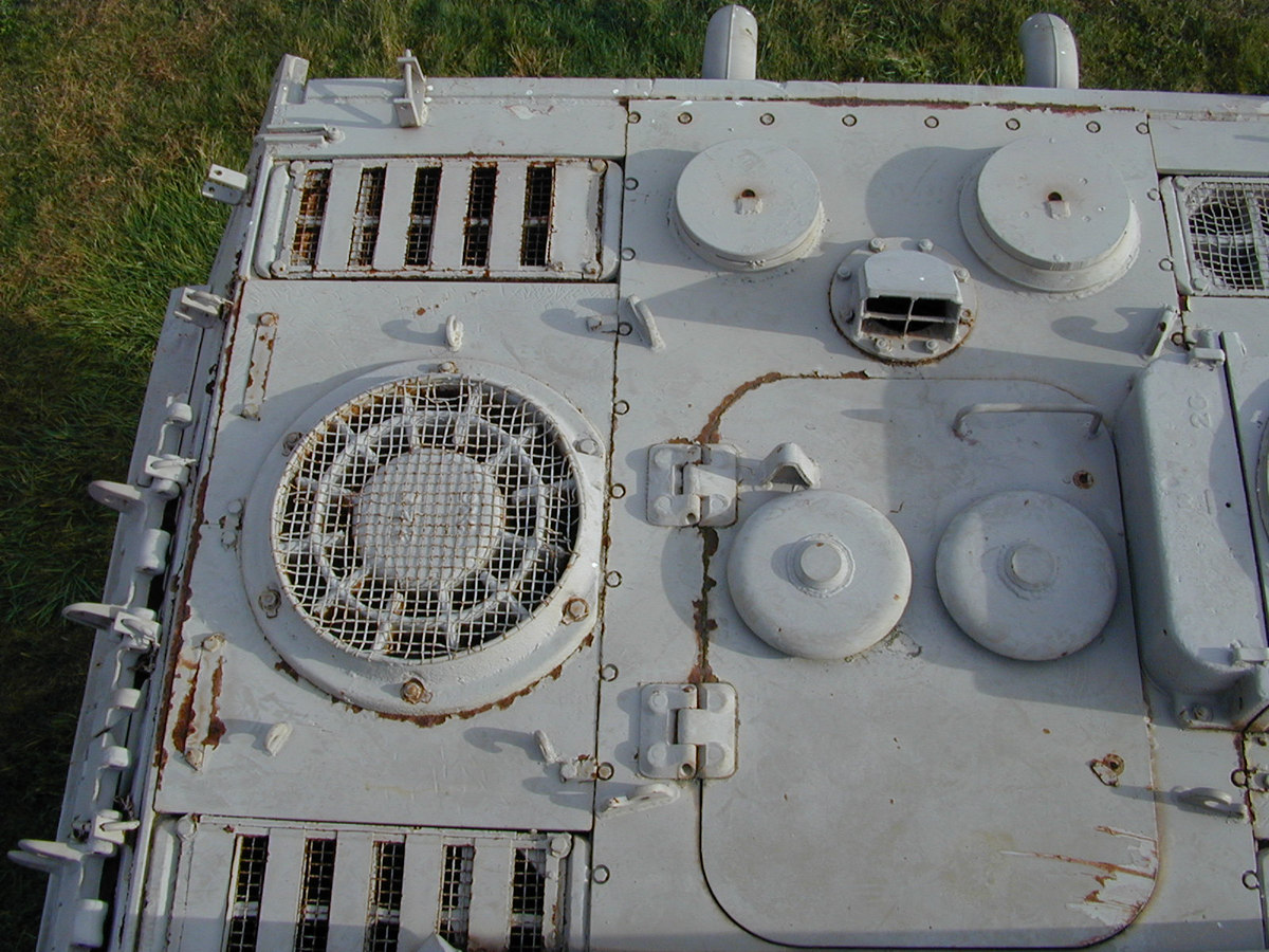

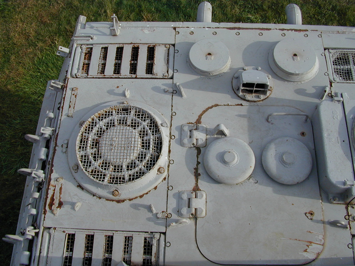

Возможно ракурсы модели не удачны, но мне показалось смещение лучей снежинки под сеткой имеет место. Кроме того в бортике высокого "вентилятора" не хватает 6 прорезей под уступы сигментов - лучше помучаться с травлёнкой или процарапать.
Снежинка ровная.
