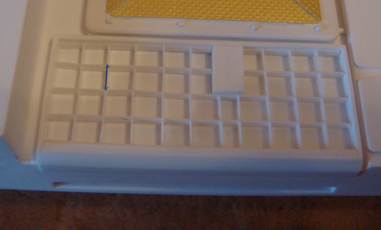

#46
Решетка и сетка.

#47
bos , какой размер ячейки в решетке? И, если не трудно, не могли бы описать технологию создания такой решетки?
bos
17.03.12 [23:31]
#48
Andrey Tolkalin,размер ячеек большой 4,9х4,9 мм. Делал просто, для чтобы проверить размеры и ориентацию, на модели будет стоять травленные и тонкие решетки. Технология моей примерки проста, отрезал 5 шт. полосок длиных шириной 1мм.,0,3 мм тольшиной, потом сделал разметку модельным ножом (насечки)куда клеить мелкие кусочкки, нарезал такой же толшены и ширины кусочки по 4,9 мм длинной и начал их склеивать, занятие муторное, три часа ушло.

18.03.12 [00:56]
#49
bos, спасибо.

#50
Andrey Tolkalin, самое смешное сейчас решетку случайно раздавил.
