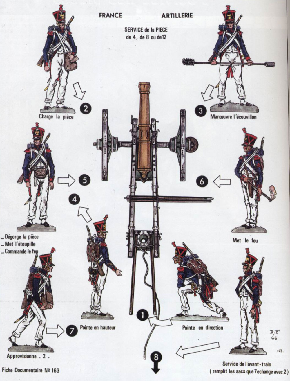

Пилигрим
Откуда: Кронштадт.
30.05.12 [21:30]
#23

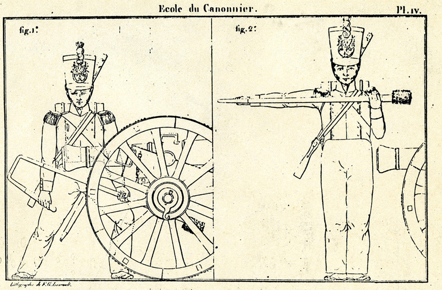

jafal, Очень интересное продолжение!Обратите внимание,что по уставу если артиллеристы работали у орудия с фузеями то держади их за спиной..наискось по ранцу,приклад справа к левому плечу ствол..отпускался ремень фузеи..Просто на плече фузея становиться существенной помехой при слаженной работе расчета..
Несколько изображений в помощь..
П.С. Фото реконструкторов в своей творческой работе использовать нужно с очень большой оглядкой..это так..лирика..Тема вами затронутая очень привлекательна..и итересом буду ждать продолжение. :)
С уважением.Максим.

Максим, спасибо за приведенные изображения!
На моей фигурке ружейный ремень проходит по диагонали через левое плечо, далее от левого плеча к правому, а ствол расположен между правым плечем и рюкзаком. Именно такой способ ношения ружья я видел у реконструкторов 8 арт .полка. Ну и исполнение фигурки в этом случае более технологичное.
Для того, чтобы доработать фигурку надо переделать рюкзак,так как по моему ружье его деформирует по диагонали и ремень перекинуть через скатку. В этом случае отдельные элементы ремня висят в воздухе.

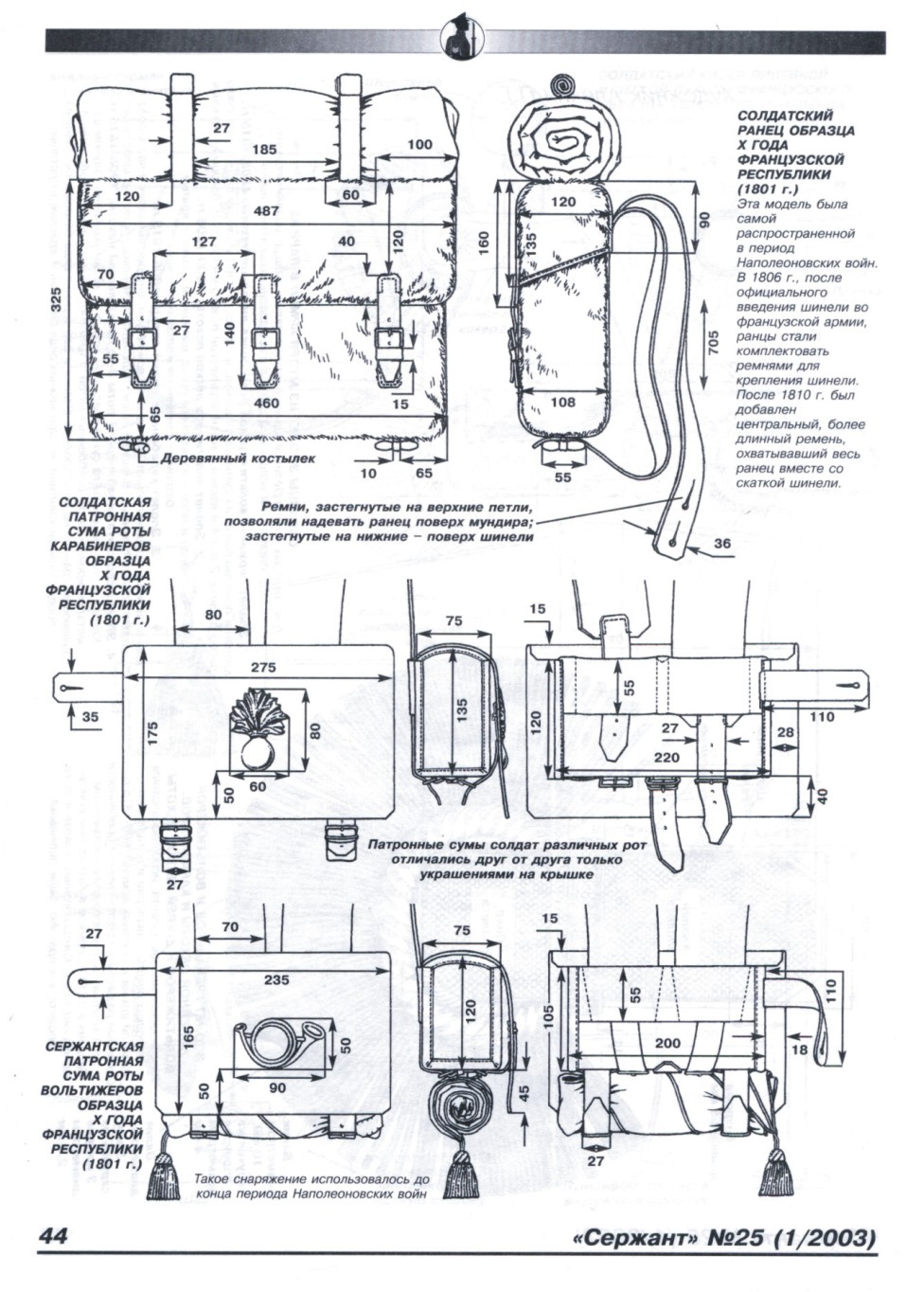

SKL Wrote:Да и ранец нужно уменьшить в размере. Они не были такими огромными.
Ранец делал по чертежам и мне он тоже показался великоватым. С меньшими размерами не встречал.Вот мои прототипы (Фото 2 и3).

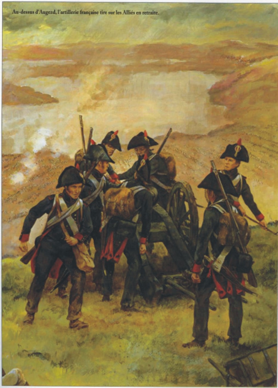

SKL Wrote:На всякий случай вот ещё несколько рисунков на интересующий Вас период.
Это, если захотите всё же сделать на "революционно-республиканскую" Францию.
(здесь не только артиллеристы, но покрой мундира от этого не зависел)
Спасибо за предоставленные вами рисунки. Кстати вот изображение, которое я брал за прототип (Фото 4).

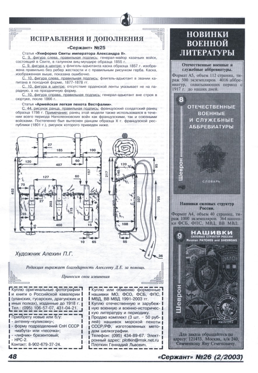

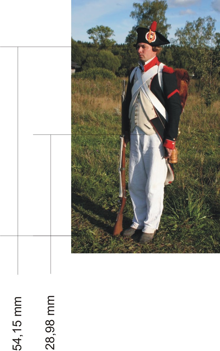

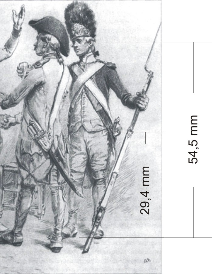

SKL Wrote:В таком случае посмотрите, пожалуйста, внимательно на особенности французского мундира того периода на приведённых там иллюстрациях. В том числе и на размеры ранца, который везде (за исключением огромного мехового чемодана у реконструктора) показан вполне адекватного размера.
Еще раз по поводу жилета: привожу фрагмент рисунка Э. Детайля в масштабе 54 мм (Фото 1) и аналогично смасштабированного реконструктора (Фото 2). Ток вот у меня от подошвы до края жилета 30 мм.

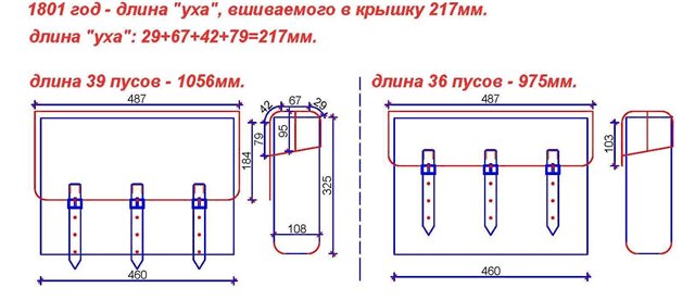

Что, касается ранца, то вот еще мои источники (Фото 3 и 4). Если вы приведете мне хотябы один источник с размерами, то я буду Вам очень признателен.
SKL Wrote:Они имели совершенно иной внешний вид. В то время отвороты фалд заворачивали наружу и так скрепляли по уголкам. При этом сами отвороты заметно округло топорщились.
У Вас же это выглядит так, как будто отвороты пришиты (что появилось на мундирах в более поздний период).
Здесь я с Вами соглашусь. Можно подработать.

По ранцам…
В целом, соглашаясь с размерами, указанными на рисунках Алёхина, хочу обратить Ваше внимание на то, что округлость реального (а не нарисованного) мягкого ранца, визуально уменьшает его. Чего нет на Вашей фигурке. Полностью наполненный, он становился похожим на меховой мешок.
Для примера можете посмотреть иконографию, или рисунки авторитетных униформологов на тот период (к примеру, комплект рисунков Кнётеля-ст. на Египетскую компанию 1799-1800 г.г.).
Так же хотел обратить внимание на то, что, учитывая способ крепления плечевых ремней ранца, он плотно к спине в районе лопаток будет прилегать только если пустой. Наполненный походным скарбом, он будет значительно сползать вниз и отходить от спины.
Кроме этого хотел бы заметить, что приведённые Вами рисунки ранцев к обсуждаемой теме практически никакого отношения не имеют, т.к. показывают более поздний образец. На ранце An Х (обр. 1801 г.) на крышке не было ремешков для крепления шинели, которые там появились только в 1806 г.

SKL Wrote:Кроме этого хотел бы заметить, что приведённые Вами рисунки ранцев к обсуждаемой теме практически никакого отношения не имеют, т.к. показывают более поздний образец.
Внимательно прочитайте стр. 48 «Сержант» №26. Там говорится, что ранец со стр. 44 «Сержант» №25 датируется не 1801годом, а 1786. Его я и делал, без скатки естественно.
SKL Wrote:На ранце An Х (обр. 1801 г.) на крышке не было ремешков для крепления шинели, которые там появились только в 1806 г.
Ну да, их просто пришили в 1806 году.
