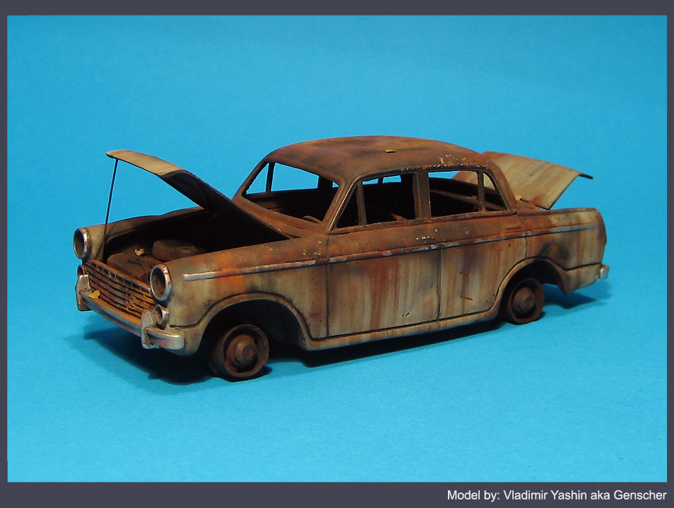

По сюжету - да, это ФРГ 50-60 годов. Мерс принадлежит небольшой частной транспортной компании, (коих в то время в Германии было достаточно много) и задействован в перевозке сгоревшего авто на свалку. По-сути заказан, так как мы сейчас Газели заказываем. Борт был сломан во время погрузки авто, поэтому починить его еще не успели :)

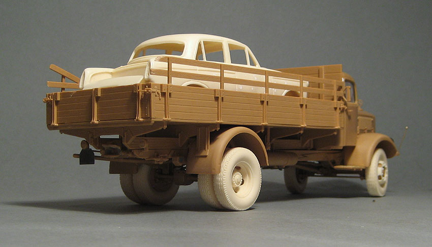

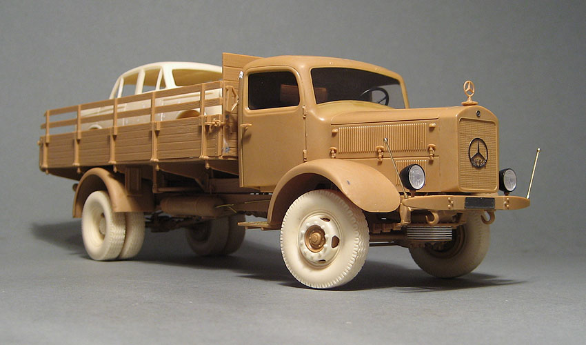

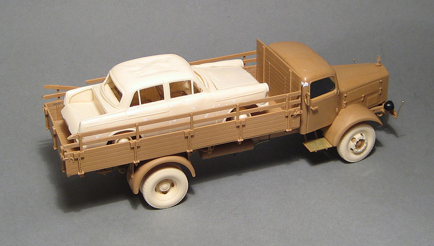

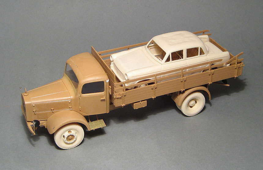

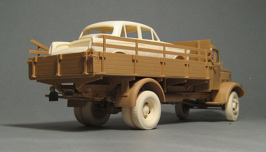

Сегодня полностью доделал модель. Теперь можно красить. Полагаю, смогу управиться к слету :)
Итак, по порядку.
-Собрал воедино все элементы кабины: капот, крылья и т.д.
-Звезда с решетки радиатора была аккуратно срезана и на её место приклеена аналогичная с надписью DIESEL, как на фото прототипа.
-Габаритные усы были установлены по краям бампера, а не на крыльях.
-Также приклеил рифленые пластины на подножки под дверями кабины.

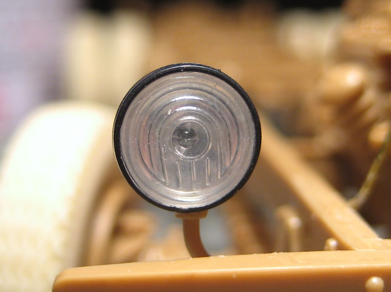

-Фары заменил на эльфовские, а стекляшки оставил родные.
-Наростил борт кузова, который расположен за кабиной.
Вот вроде бы и всё. Теперь буду грунтовать и красить.

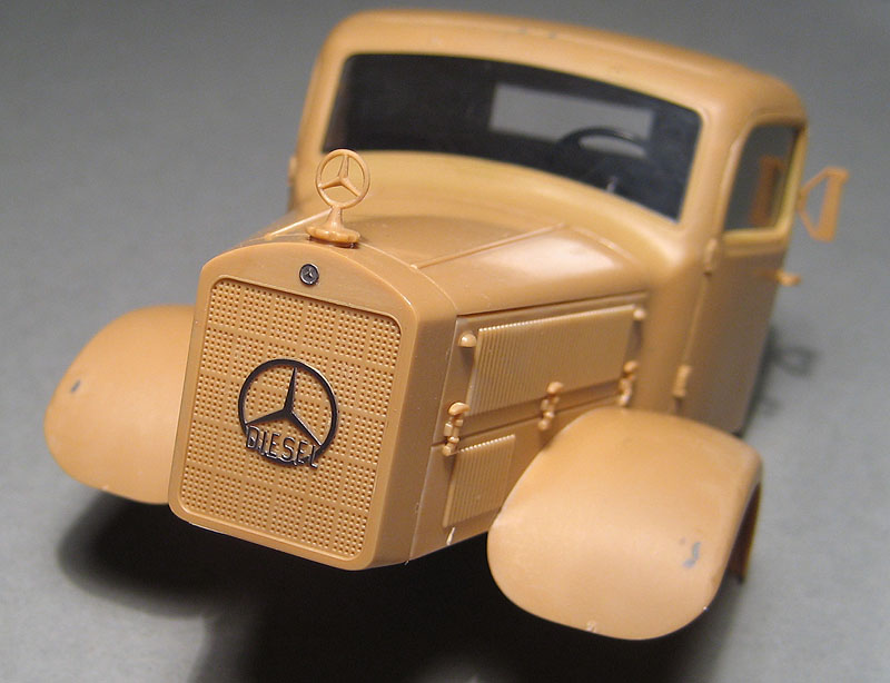

Кабина в сборе. Хорошо видна звезда на решетке радиатора, замененная на травленую и ажурная, доработанная ручками - та, что на капоте.
Фара заменена на эльфовскую, аналогичного размера, а линза вставлена из набора. Получилась как настоящая!
Общий вид модели. Обратите внимание на натил подножек.
Вид с обратной стороны. Хорошо виден нарощенный борт кузова за кабиной.
Более эффектные ракурсы

Володя, грузовик здорово выглядит! Легковушка в кузове очень оживляет модель, делает её пропорциональнее что-ли, более уравновешенной. Действительно выглядит очень эффектно! Давно уж обратил внимание на фото этого грузовика собранного другими моделистами, что и с тентом и с пустым открытым кузовом этот грузовик выглядит скучно, огромный диспропорциональный кузов сзади разжижает и делает очень скучной модель.
Легковушка очень в тему! Вспомнилась обна западная работа где в кузоме Блитца лежит статуя Ленина и куча всякого барахла - та работа тоже смотрится очень эффектно.

Отличный грузовик получается! Только создается впечатление, что у машины в кузове своего веса вообще нет... По-моему было бы очень кстати сделать просадку задних амортизаторов "Мерса", да и шины бы "приспустить"...
Дальнейших успехов в работе!

LIMA, покрышки подспустил, а вот рессоры продавливать или нет- не уверен. Все таки не так много весит полностью выгоревшая легковушка.

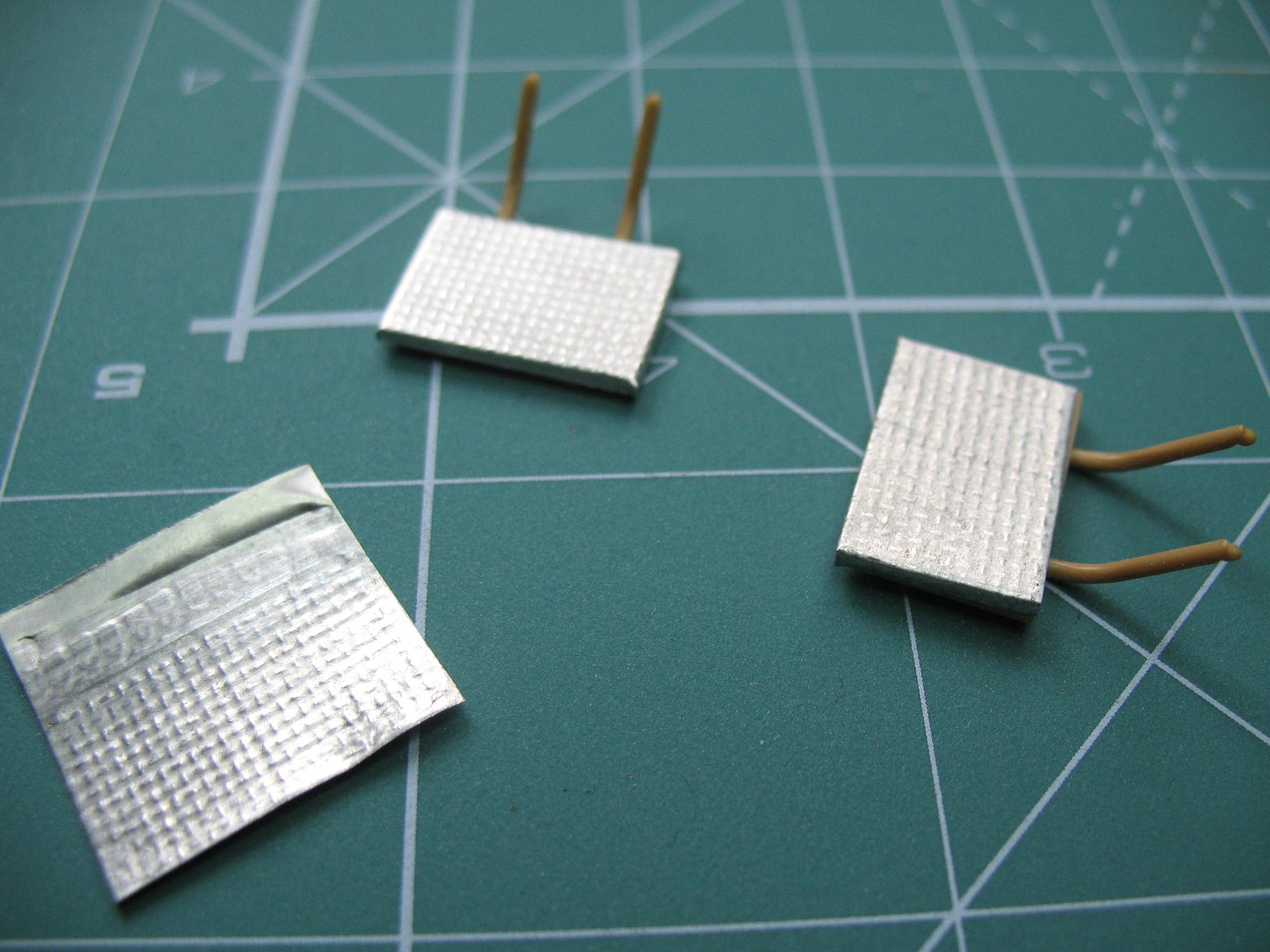

Решил выложить фото как я делал свой мерседес. Думаю, что ещё интересно, т.к. не все переделки были показаны. Вроде ничего особенного , но живости модели прибавляет, если вы не пользуетесь травленкой.
Из фольги сделал лист с насечкой, на подножках он должен быть именно такой. Приклеил соответственно на суперглю.

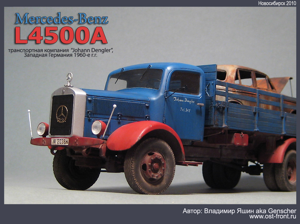

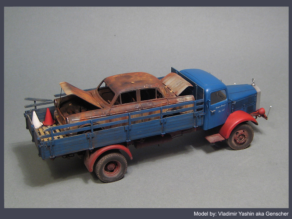

#196
Всем привет!
Вот и фотографии моего мерса в готовом состоянии :)
Здесь можно посмотреть все снимки:
http://www.dishmodels.com/gshow.htm?p=9112

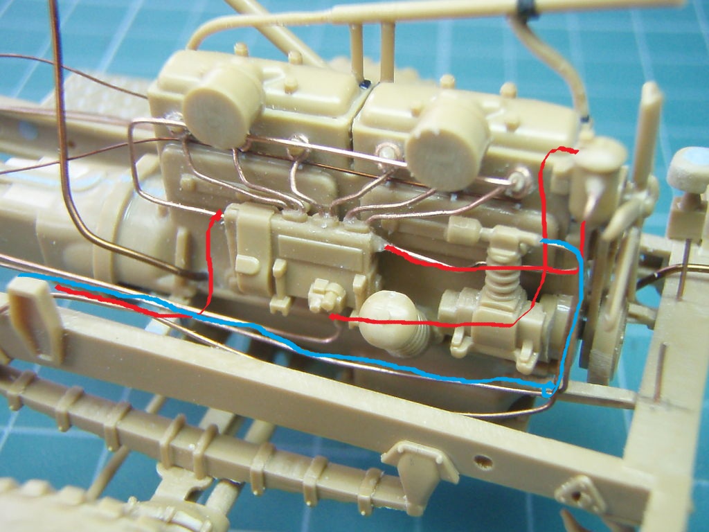

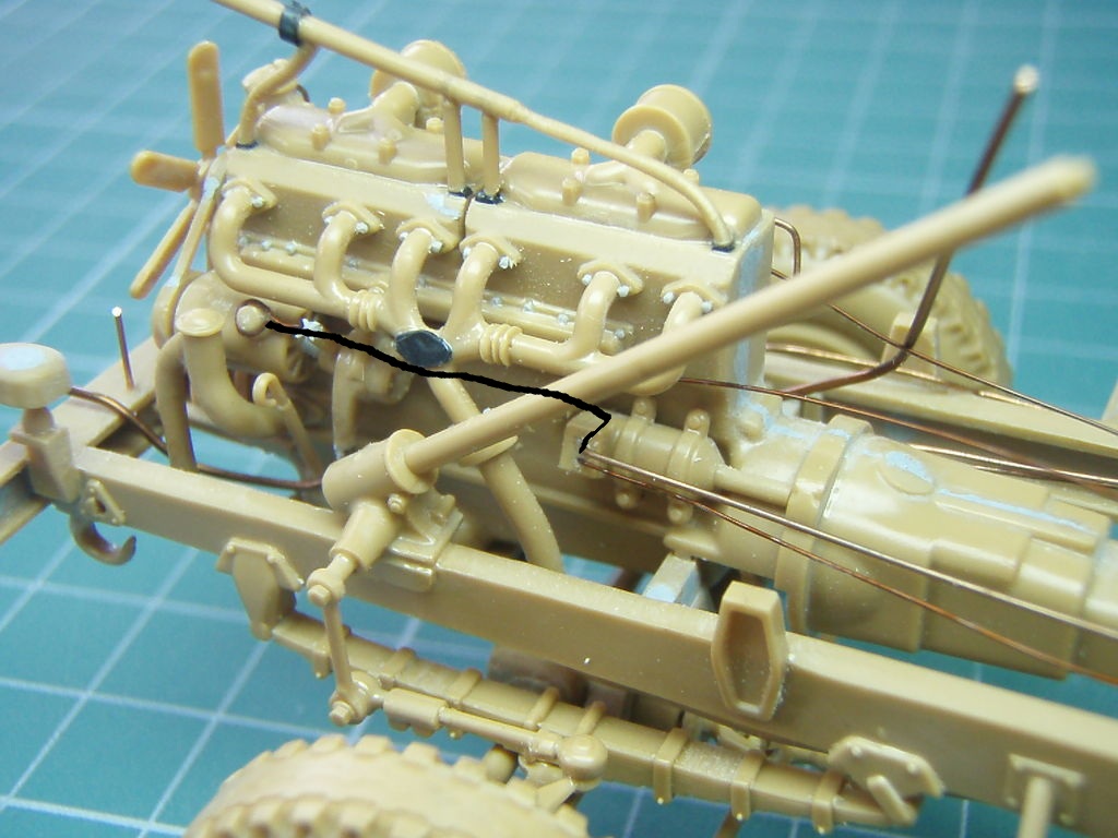

Приветствую всех ! Нужна ваша помощь . Доделал двигатель у L4500A , а вот куда дальше подводить все эти трубки и провода ( отмечены на фото красными кружками с цифрами ) , не знаю . Подскажите пожалуйста . Заранее благодарю !!! :)
Кащей
16.09.12 [20:14]
#198

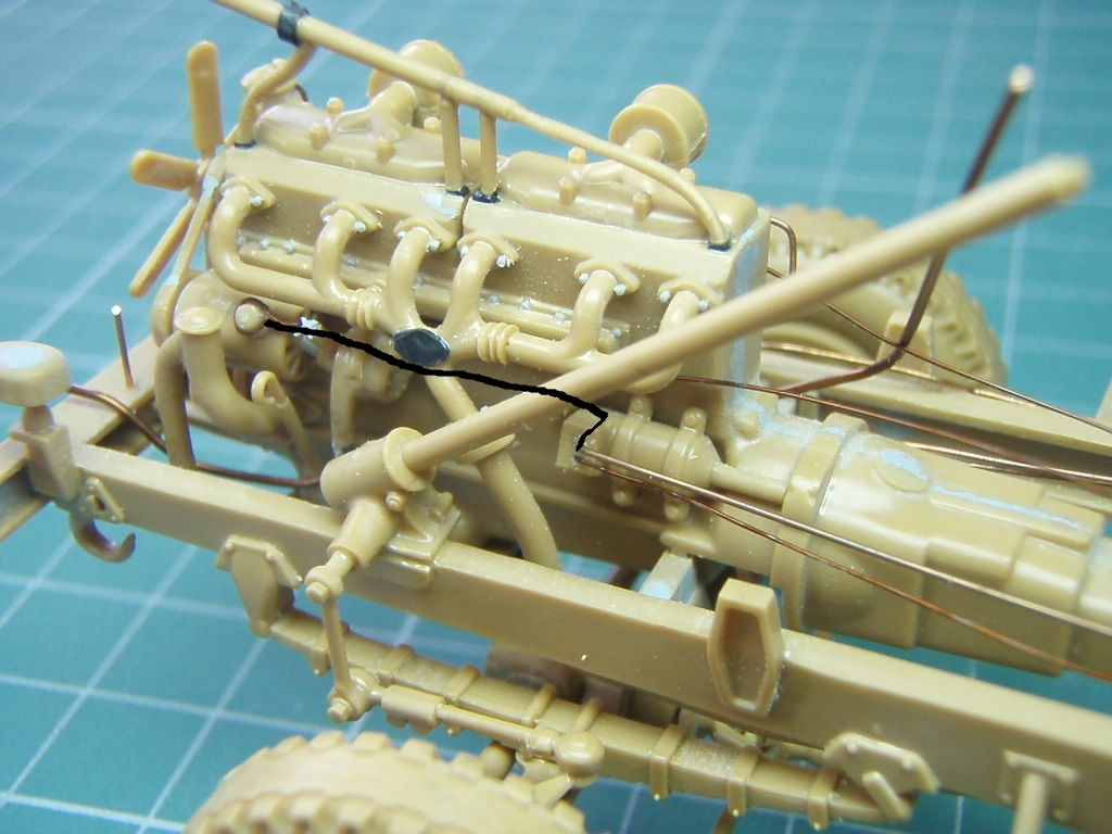

--- попробуем расшифровать все проволочки хотя там есть и ошибки... - ниже я нарисовал топливную магистраль красным - сзади ТНВД надо обратку доделать до бака... - синим пневмо...
1) если из компрессора - то в ресивер на раме
2) нижний патрубок радиатора - потолще должен быть
3) вроде как привод декомпрессора в кабину идёт
4) полная загадка? - или к масло-паротделителю на стенку кабины - или к масленому манометру в кабину на доску приборов... точно сказать не могу
5) из бензобака к ТПН с фильтром отстойником - из него к фильтру тонкой очистки - из него в торец ТНВД - ниже я нарисовал...
6) + провод от генератора к аккумулятору - по идее он должен идти через силовую клемму стартера - см. рис
7) провод реле стартера - идёт в кабину на кнопку стартера
8 ) силовой провод стартера - идет на аккумулятор
