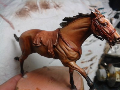

Конь - брызги воды
Malear
Откуда: Екатеринбург
15.08.17 [16:24]
Конь - брызги воды

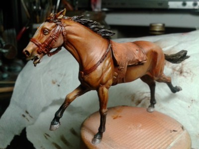

Решил тут коня с всадником собрать да покрасить.Но с ними всё понятно.А вот как динамики движения передать? Вопрос.
Решено сделать лужу. Постараюсь показать как ,буду делать.
Это конь

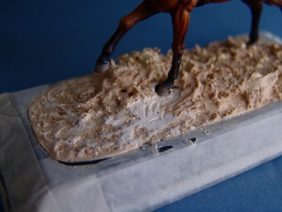

Malear
18.08.17 [12:19]

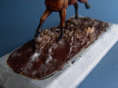

Основание закрыл, малярным скотчем.Это чтобы подставку не испачкать.
Землю изобразил с помощью автошпаклёвки.Оно быстро сохнит и хорошо красится.

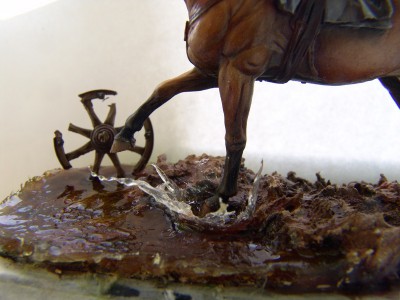

18.08.17 [12:28]
Лужа.
Из пластилина сделал опалубку и залил эпоксидку.Получилась лужица.

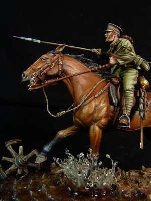

Malear

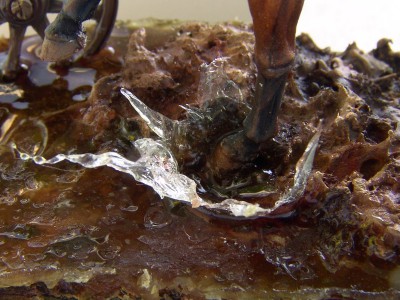

18.08.17 [12:41]

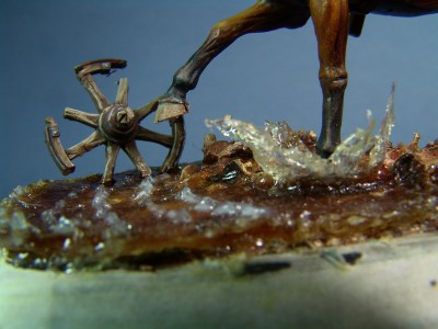

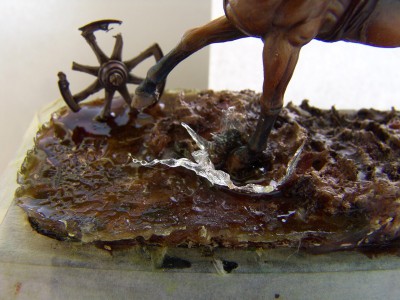

Этот этап я назвал брызги.Как поднять их вверх?
Решено было взять прозрачную плёнку от сигарет.Вырезать всплески по вкусу,ну или как видит художник.Закрепил получившееся вокруг копыта лошади (коня).Получилась некая опалубка.В которую не попадёт эпоксидка.
После заливки там получилась углубление. Копыто вытеснило воду.
Каждый лепесток обмазал смолой ,чтоб крепче стояло!

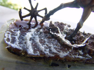

Malear
18.08.17 [12:48]

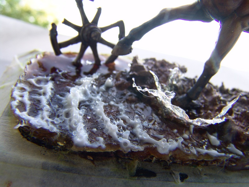

#6
Чтоб добавить волнительнсти моменту. Из акрилового геля формирую небольшие волны.
Гель , изначально молочно белый ,но по мере высыхания будет становится прозрачным.
svt
Откуда: 1rq
18.08.17 [13:26]
#7
Лужа грязная, а брызги прозрачные, даже намека на муть нет, что весьма странно. По волнам перебор же, лошадь ведь только шлепнула по воде копытом, т.е. волны разойтись не успели бы по поверхности, ну одна-две от силы начали бы расходиться в стороны, но прямо из "эпицентра".
Но брызги супер получились, хоть и прозрачные.

Malear
21.08.17 [11:18]
#10

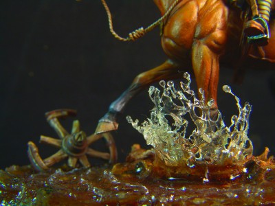

Гель высох.Получились небольшие волны.Уверен что конь гонит перед собой,огромную подушку воздуха.От которого и могут появится такие волнения.

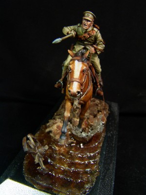

Malear
22.08.17 [09:16]

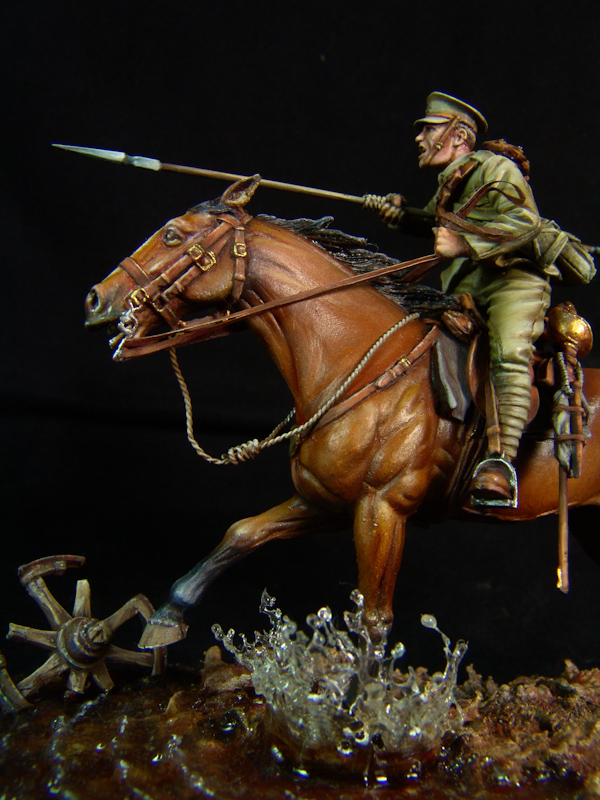

#13

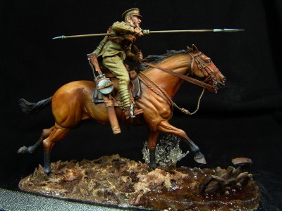

Законченная виньетка.

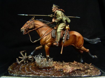

Александр Паскаль
22.08.17 [16:56]
#14
Брызги получились красивые. И сам всадник тоже. Конь "маслом"?
Malear
23.08.17 [09:35]
#15
Конь маслом тонировался.
