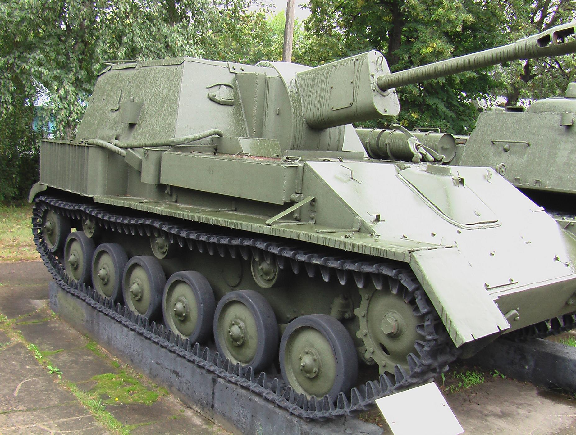

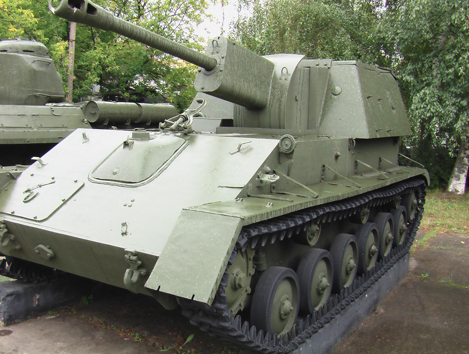

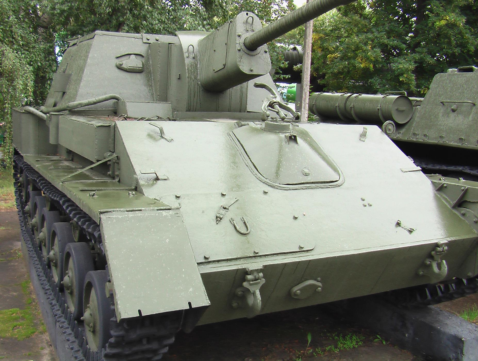

Национальный военный музей, Бухарест, Румыния.На этой машине видно, что поддерживающие угольники крепятся к машине сваркой а к полке - на 4(четыре)болта и болты берутся по парно,причем центр угольника получается разряженным.Чего не скажешь о "косынке",полка к косынке крепится уже на 5(пять)болтов,которые равноудаленны друг от друга.А сама "косынка" уже крепитя к самоходу не сваркой,а под болт.То что плки наборные на этой машине я не вижу.
Левый борт.
Машина из Польши.Музей в Варшаве.
Правый борт.Присутствует ощущение ,что первый поддерживающий уголок взят под "клёпку".Далее видно отчётливо болты.
Левый борт.
Обращаю внимание на тот факт как крепятся "косынки".Разрыв идёт к полке и крепление выполнено на 4(четыре)болта со смещением двух болтов в центр. в отличии от "Румынской" машины.
Вот что меня интересует и над чем ломаю голову.
Левый борт.
Левый борт.

На "Польской" машине ,то что полки наборные и сварены между собой,хорошо видно.
