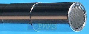

Вопрос: у него ствол с нарезами идет в коробке?
Юрий С.
Откуда: Рига, Латвия.
21.04.09 [15:31]
#6
Ствол точно металлический :D По поводу нарезов - уточню вечерком и отпишусь.
Капацина Антон
Откуда: Таганрог. Ростовская обл.
21.04.09 [16:19]
#7
Ствол с нарезами, можно глянуть в приведенных выше ссылках.
