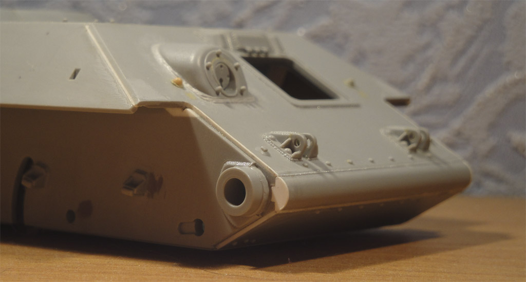

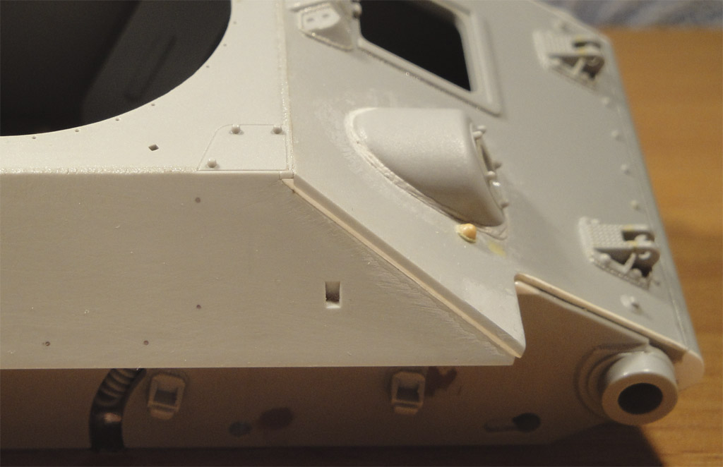

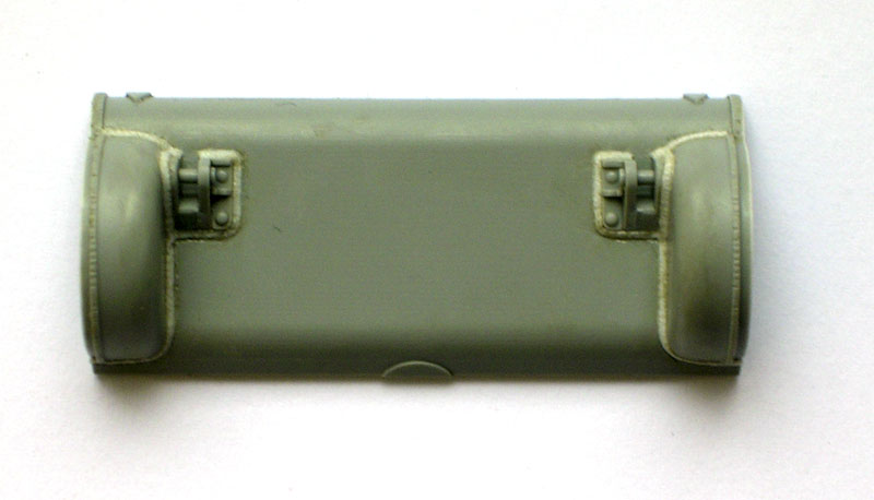

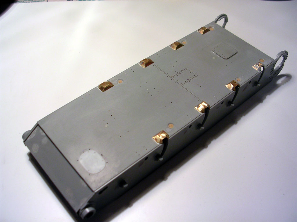

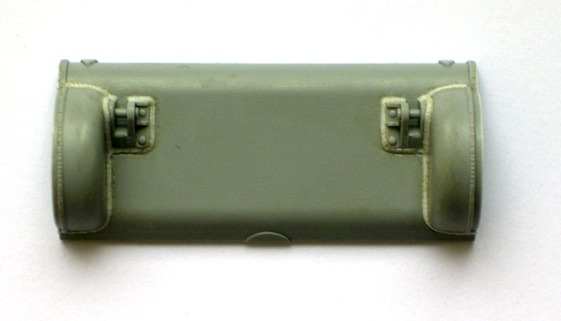

Вот решил таки показать свой вялотекущий долгострой.
Из афтермаркета есть Абер: общий набор, надгусеничные полки и откидная крышка на МТО(или как оно там правильно зовется?), и траки Моделкастен.
В общем пока доработал днище, удалил все лишнее с бортов, сделал швы на башне и корме и по мелочи. Все еще впереди!)
Впервые для себя изготовил травленые детали, можно увидеть на днище.
Днище с крышками шах подвески и отверстиями по клепку.
Общий вид

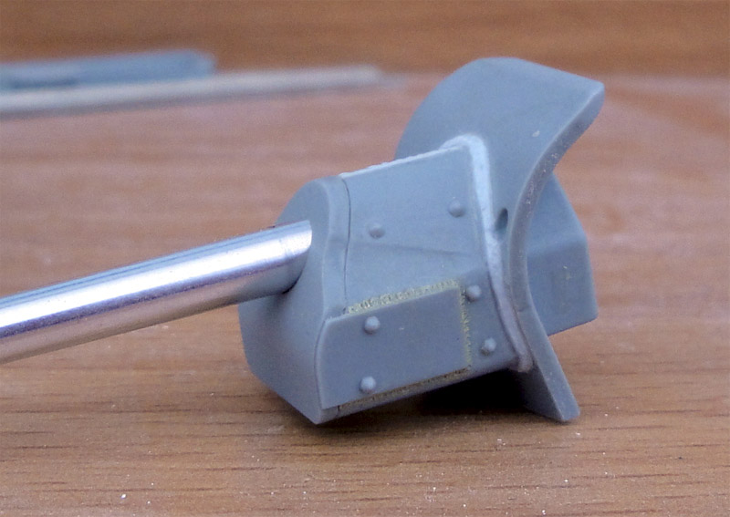

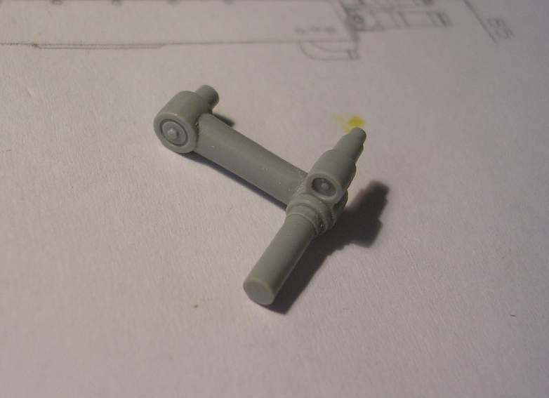

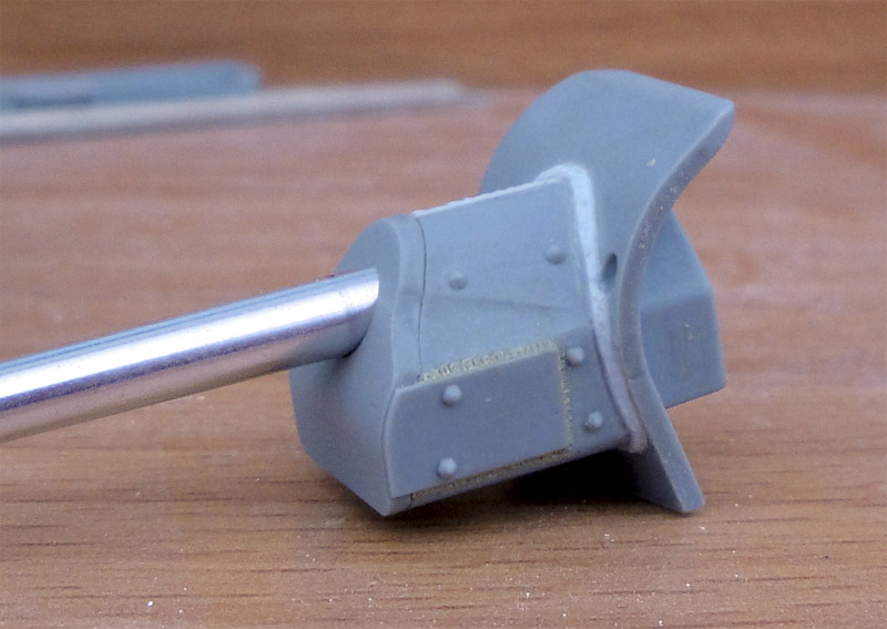

Ну тут много чего попилил)
Округлил ,балансир.
Удалил шов, чтобы сделать новый из доширака.

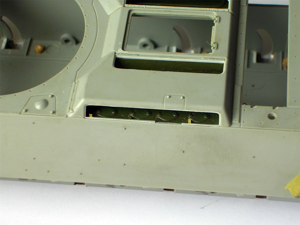

Продолжаем

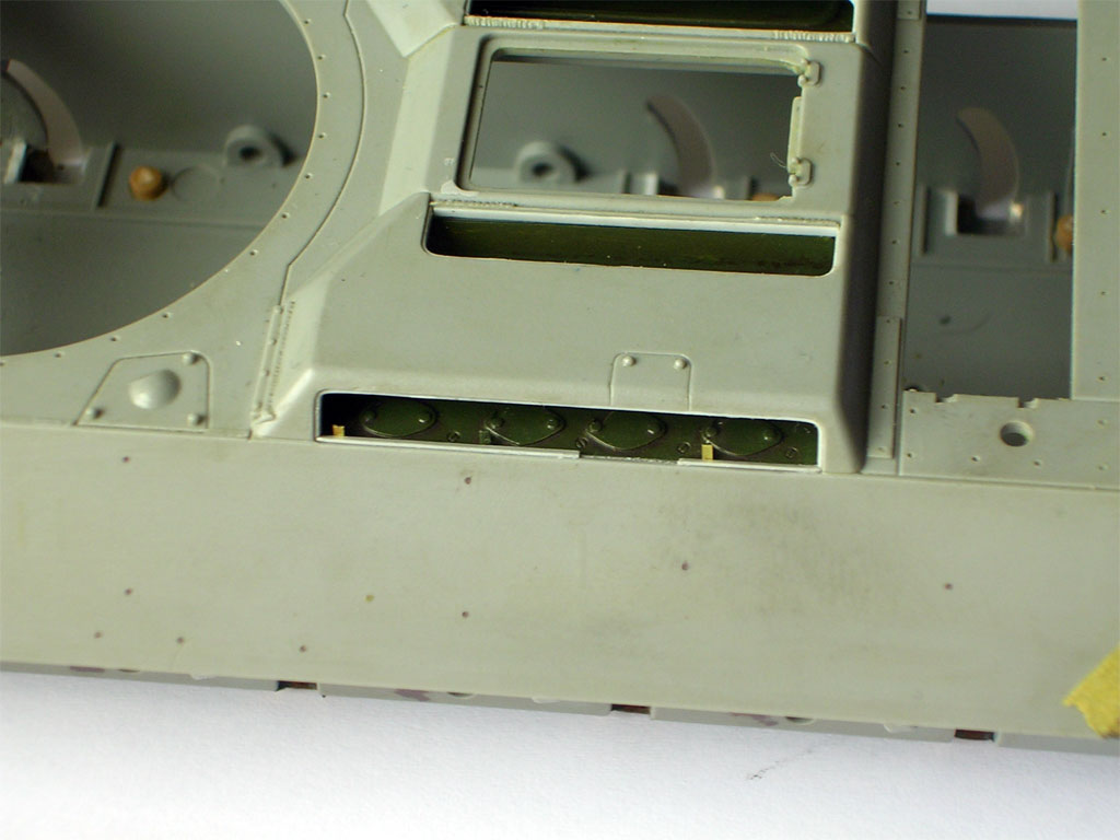

Значит запорол я решетки боковые над жалюзи, из аберовского набора, поэтому прикупил еще партовский набор травла, там решетка дается одной деталью, не так копийно как у абера, зато без геммороя.
Всё готово для установки решеток:

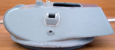

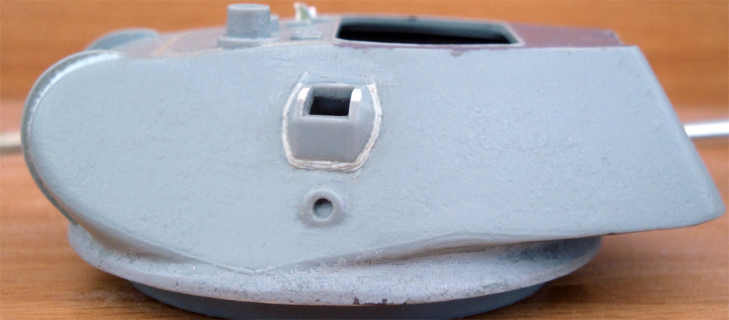

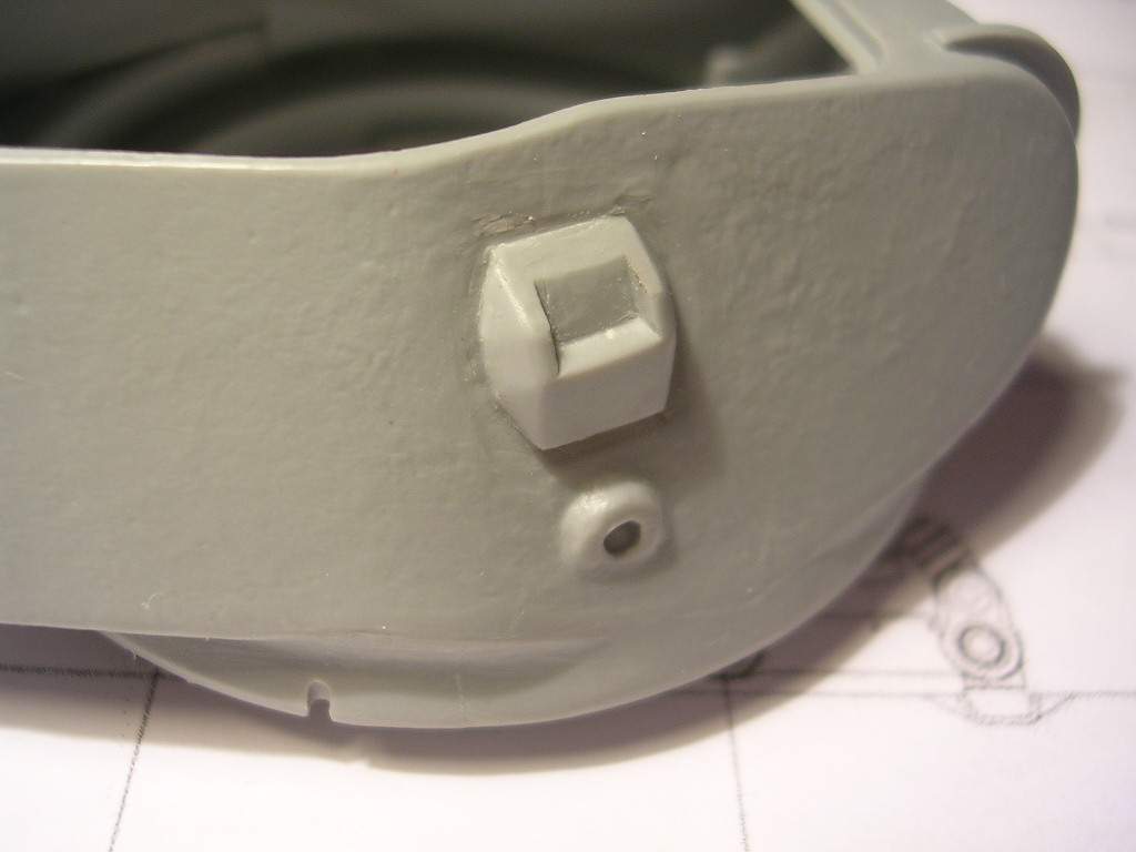

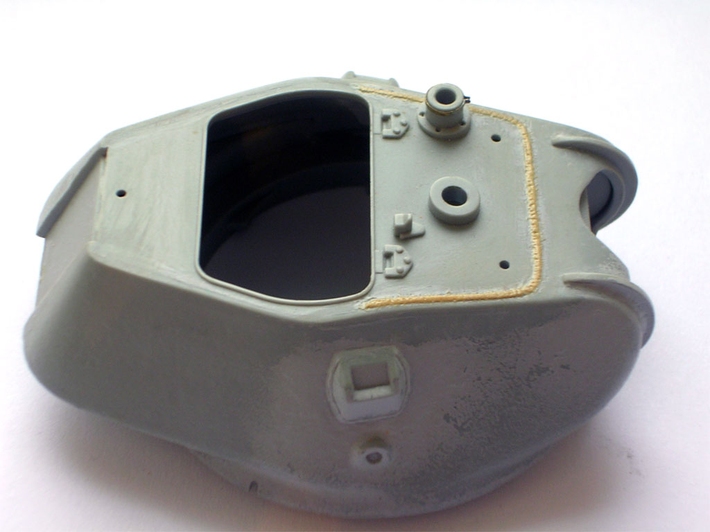

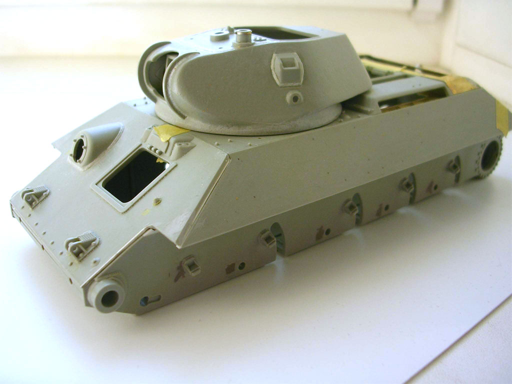

Башня
#9
Сварка крыши башни из тянутого литника, поясок крепления колпака панорамного прицела спаян из латуниевой фольги.
На кормовой плите швы из доширака.

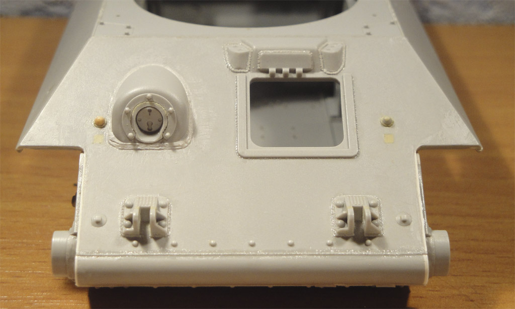

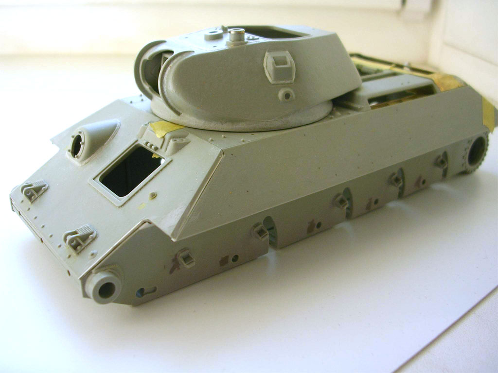

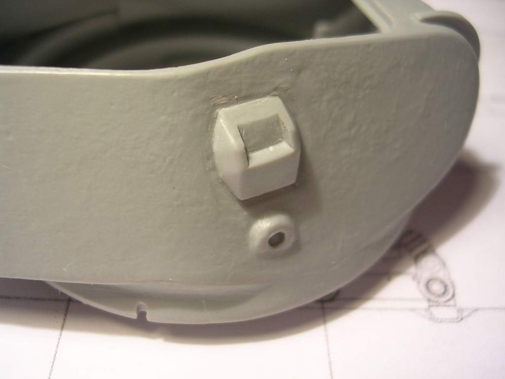

Продолжаем стройку
#10
В общем описывать нечего особо, листовой пластик, шпаклевка, клей, напильник...)

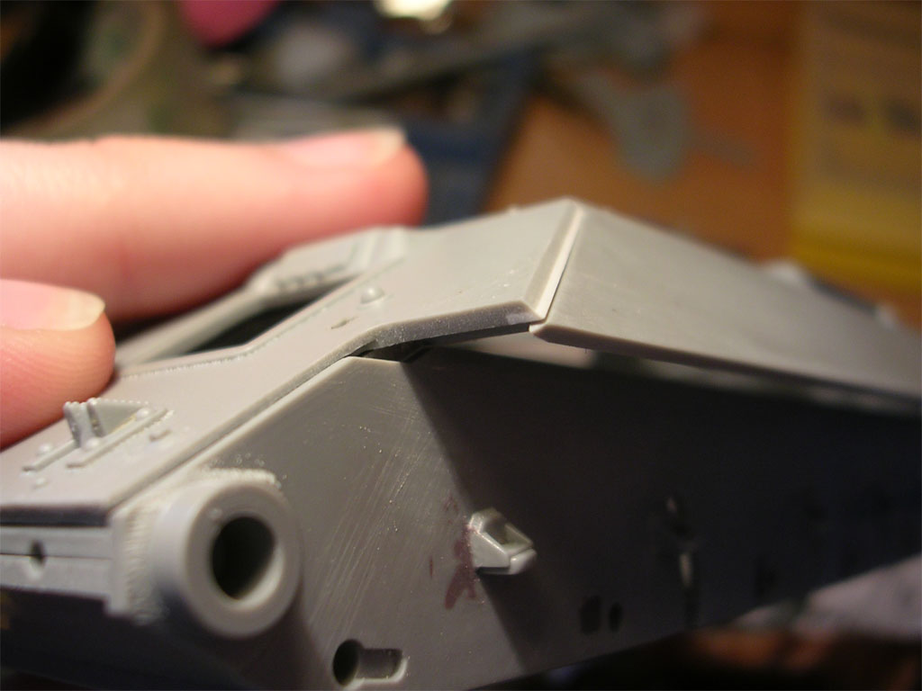

14.10.09 [10:02]

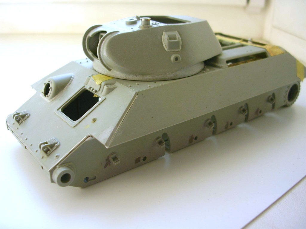

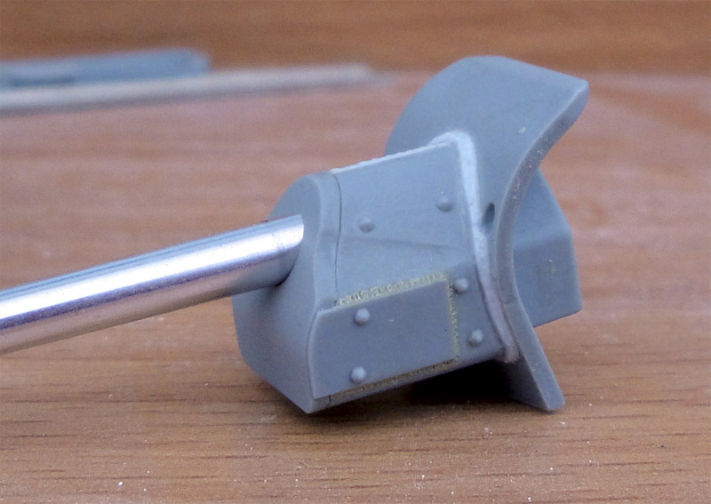

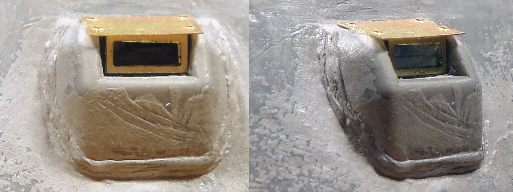

Продолжаем...
#13
Медленно, но верно, процесс идет)

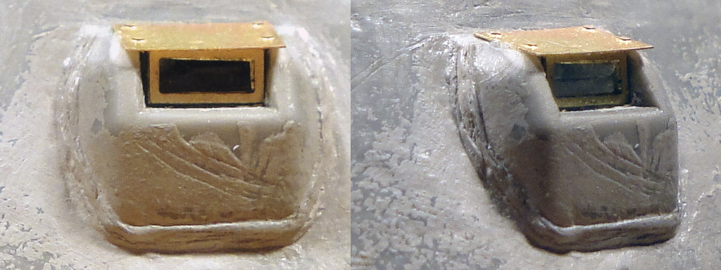

По совету коллеги Александра Хоружего, сделал стеклышко перископа из cd-диска.
Вырезал окно под перископ, сами перископы юудут из набора звездовского тигра.
Швы из милипута и доширака.
