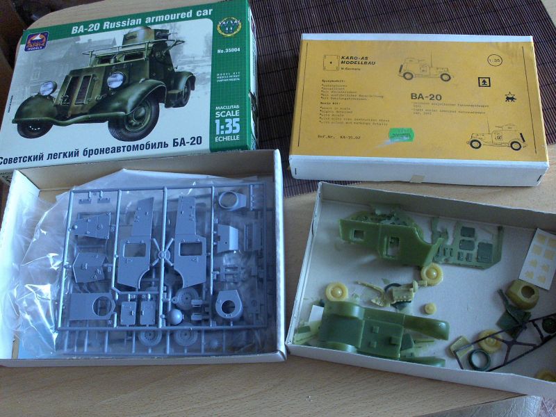

И тут совешенно случайно приходит мне, за работу над одним заказом, смоляная модель БА-20М неизвестной мне инофирмы. Ее отлично видно на фото.
В общем, там все еще хуже, чем различимо. Колеса со зверски внедорожным притектором ужасны, рама не стыкуется с крыльями - она много короче чем надо, как и неплохой по форме смоляной пулемет ДТ. Но бронекорпус с крыльями на вид неплохи, есть грубый, но узнаваемый двигатель.
Думал я это сокровище раскурочить для диорамки. Куда его еще... Но выяснил, что БА-20 от Алана выпускается какой-то фирмой в новой коробке. Нашел на сайте модель... 200 руб. (Да больше никто и не даст).
Эх, думаю, смоляные детали на пластиковые киты ставят, из двух пластиковых моделей одну собирают, а вот чтоб наполовину смола/наполовину пластик, я еще не слышал. Да и прототип симпатичный, и фары Эльфа давно без дела лежат вместе с танкистами Миниарта... Пилю!
Модель "экс-Алан" кроме новой коробочки со старым рисунком НИЧЕМ не улучшена. Даже инструкция столь же убога, а схема декалей невнятна, как была 10 лет назад. Зато на декали есть обозначения на 43-45 г.г.- то есть там сказано, что это 1941, но я больше как-то верю книге "Камуфляж танков Красной армии" (Армада-вертикаль №5), где ромб с Д 1 и круги с цифрами отнесены первый к 43-44, вторые к 44-45 годам.

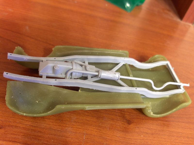

Оказалось, что крылья из зеленой смолы прилично садятся на алановскую серую раму. Пришлось только их подержать в горячей воде (не в кипятке!) и чуть разогнуть. Корпус Алана - основной кошмарик модели, задний бронелист, согнутый под острым углом, абсолютно не подтверждается снимками. У смоляной модели все Ок, но ужасна башенка. А я как раз хочу сделать ранний БА-20 без радиостанции - такие тоже повоевали. Так что башенка пойдет пластиковая.
Вот такой мутантик получается...

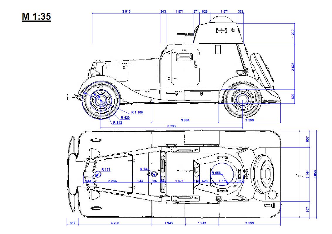

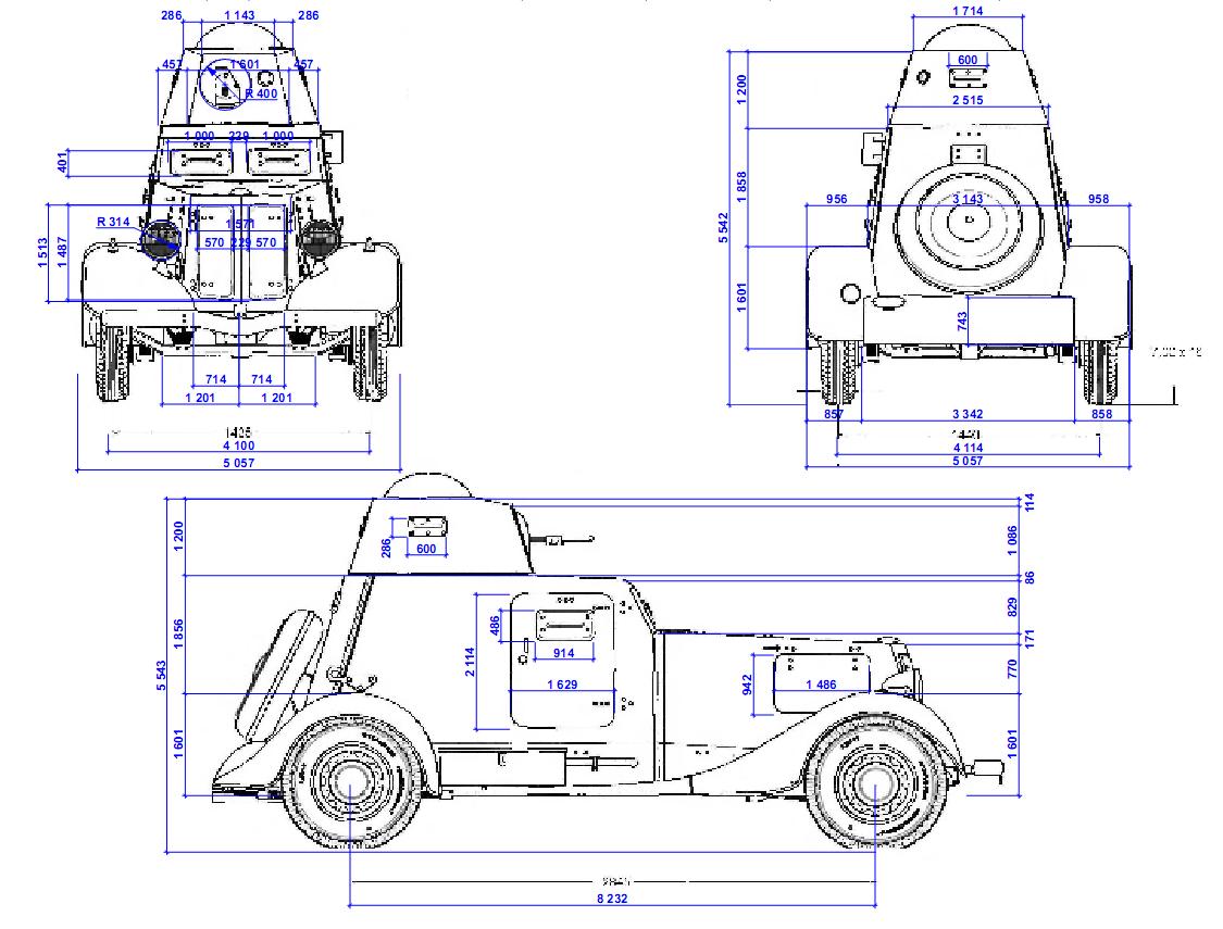

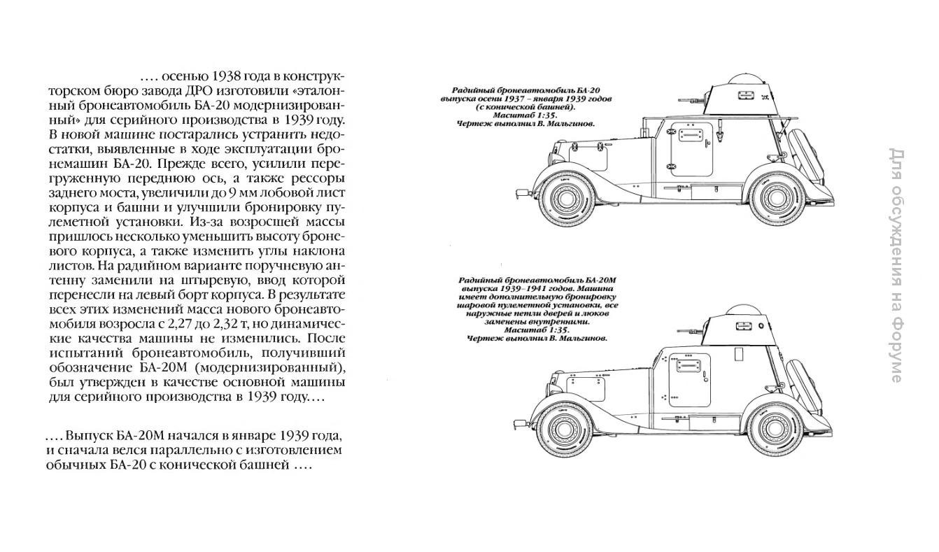

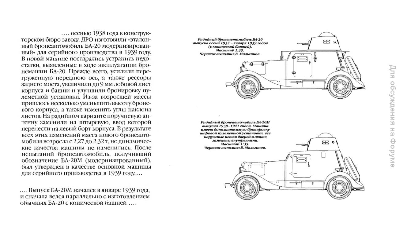

Прогнал чертежи из ФИ " Лёгкие бронеавтомобили Красной Армии " через Аrchicad
.... вот , что получилось :

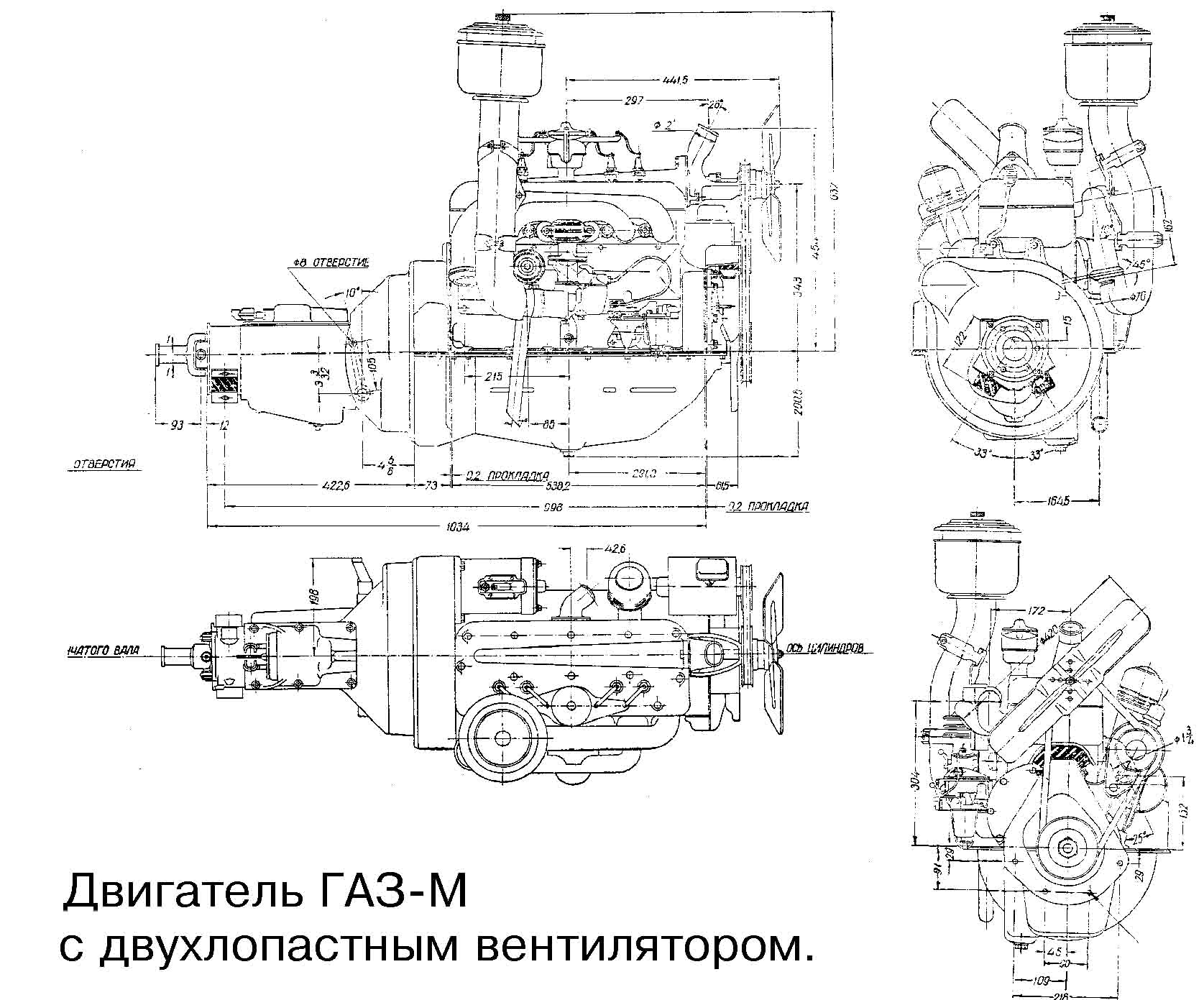

Спасибо! Чертежи пригодятся еще, не нам, так потомкам.
"Не бейся ты, дядя, об заклад!"

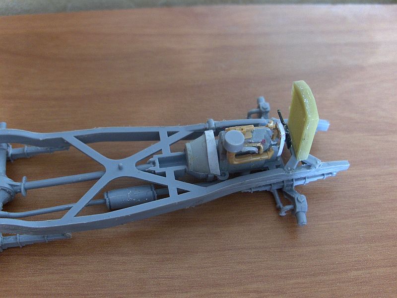

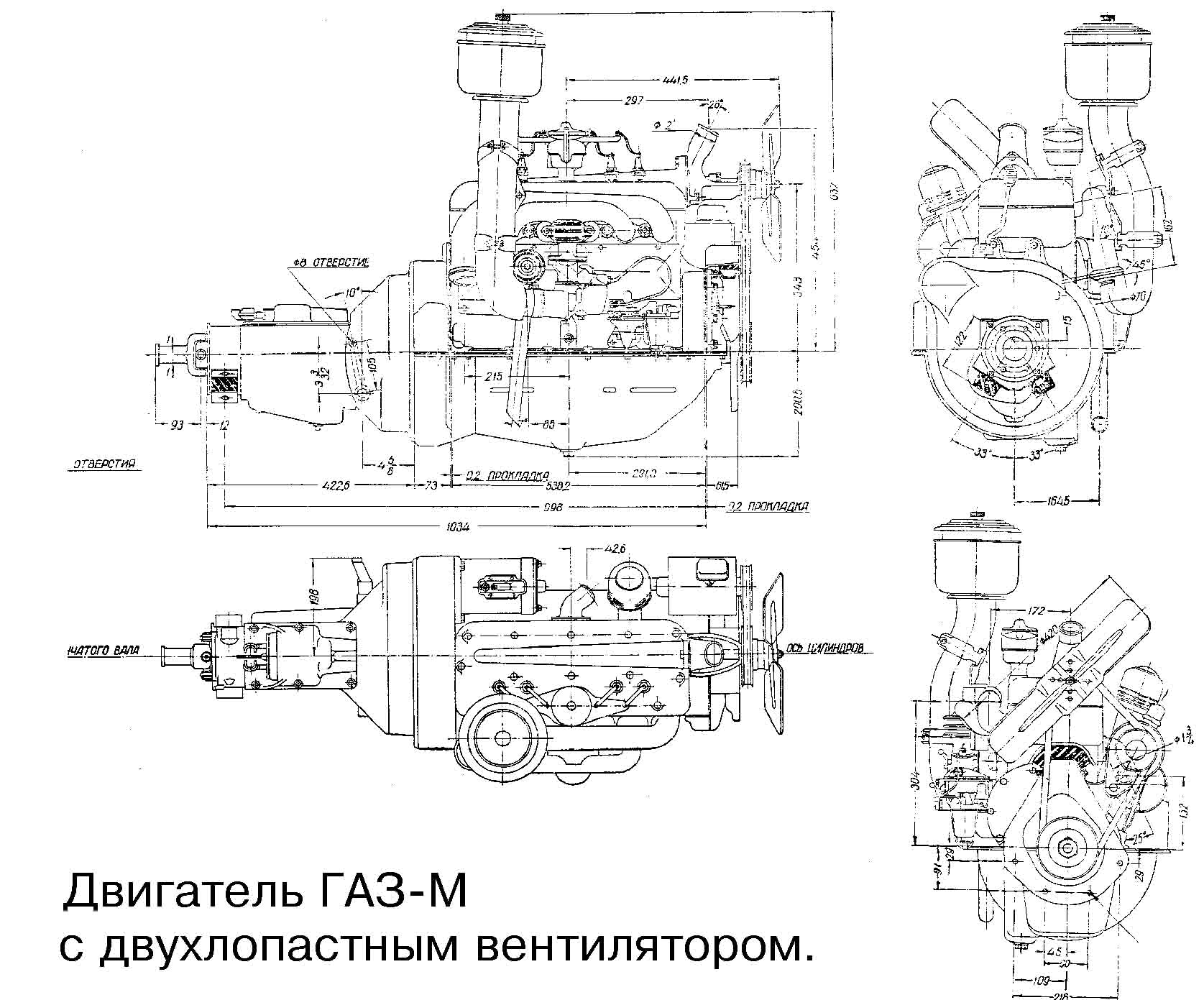

Решил приоткрыть одну боковую створку капота. Но смоляной мотор, в общем верный по форме, оказался напрочь неточным в деталях. Поэтому взял чертеж из блога моего уважаемого противника, и слепил из хлама - половину двигателя. Померил - вроде бы низковато расположен в бронекорпусе. Посчитал по чертежу - если поддон двигателя у Алана сколько-то на месте, то все верно!

Константин Чиганов, Неплохое начало, движок симпатично смотрится, тока глушак (резонатор?) с жестким смещением, ну раз уж "ниже пояса не бьём".... то...

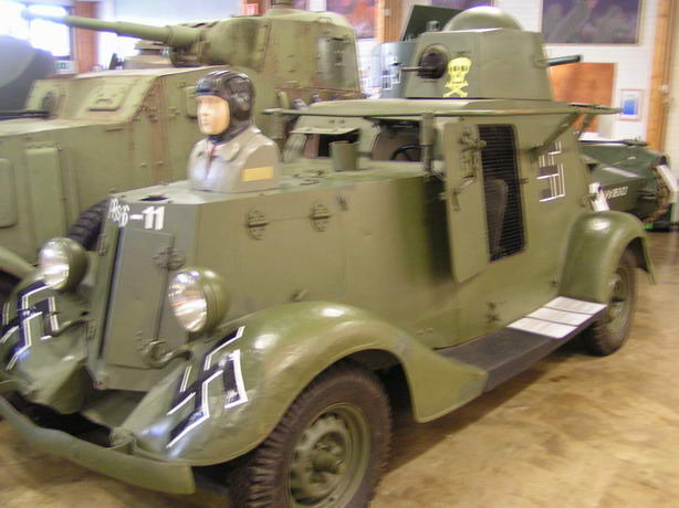

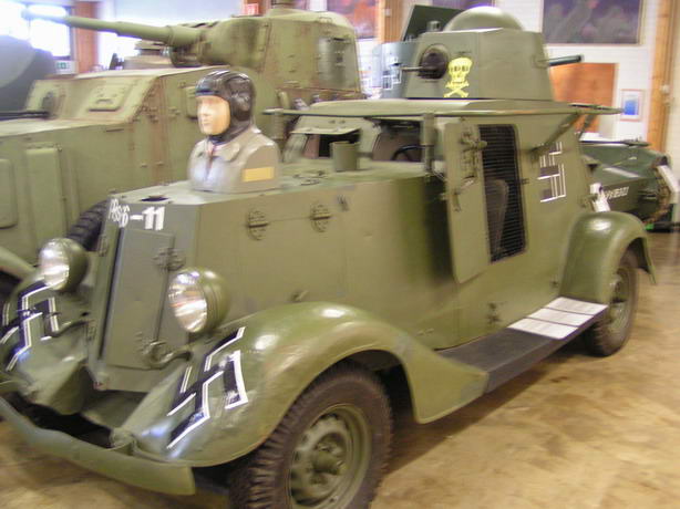

Любопытная деталь.
На чертежах и некоторых фото БА с конической башней и рацией петли люков и дверей спрятаны внутрь - снаружи выступают только заклепки петель. См. чертеж выше.
А на фото БА-20 уже с конической башней из финского музея в Парола петли люков, как и у ФАИ - наружные. На моей смоле петли тоже наружные, как и у Алана/АРК.
Это жжж неспроста, машину помаленьку модернизировали, как и сказано в исторических справках.
П.С. У среднего БА-6 были наружные петли, у БА-10 и БА-11 уже внутренние.

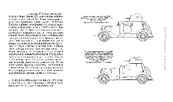

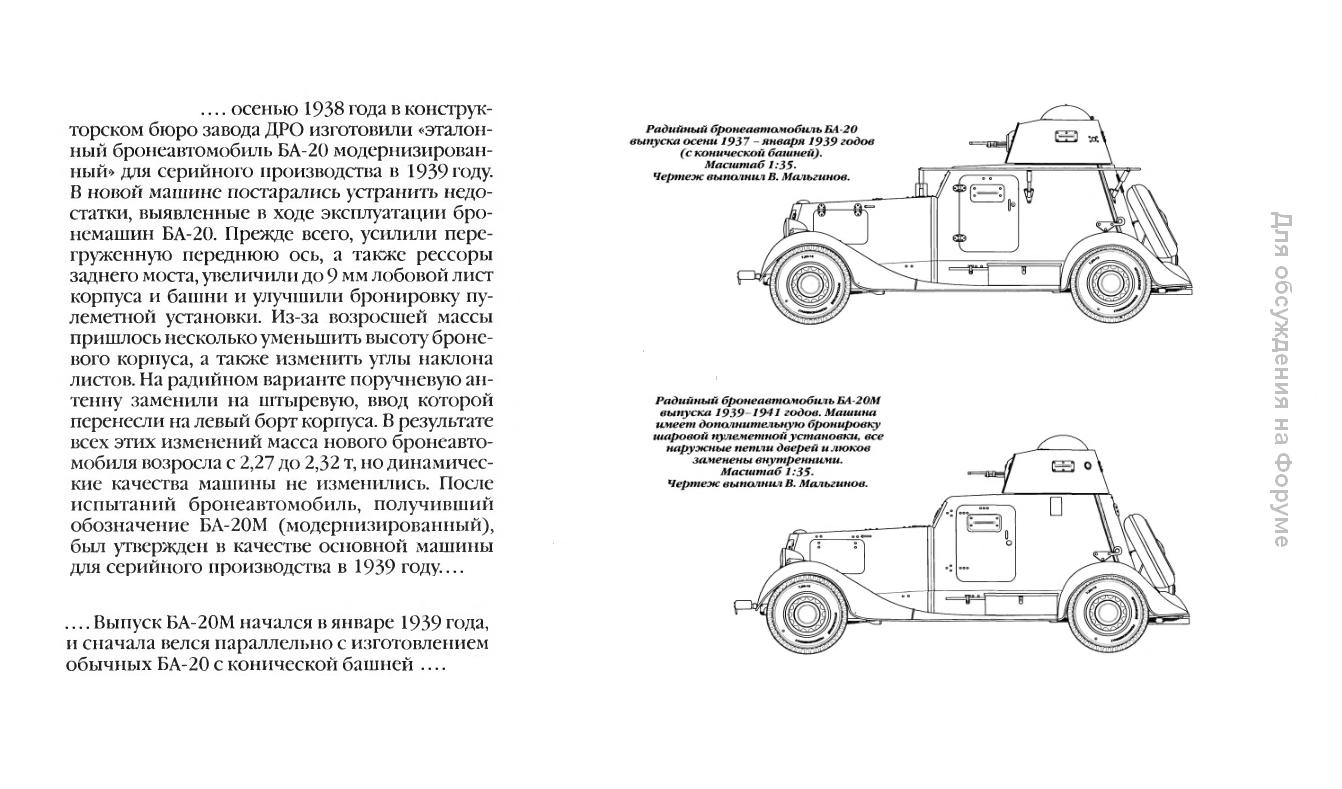

.....да всё верно - модернизировали )
" Лёгкие бронеавтомобили Красной Армии " - здесь всё написано :
Я для себя , именно на модернизированном и остановился ....
