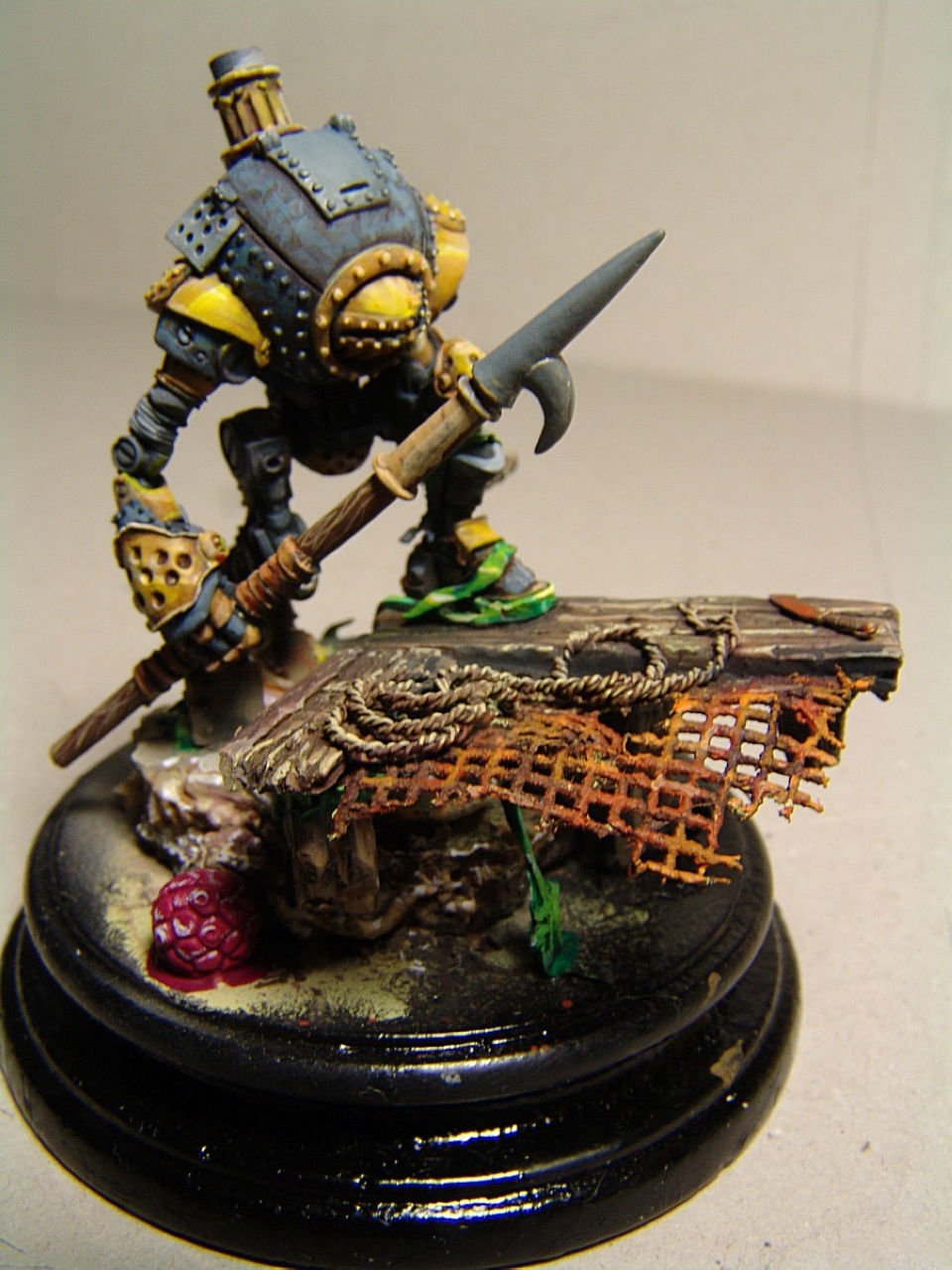

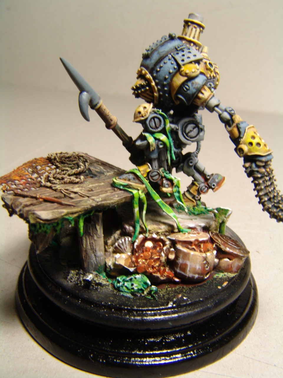

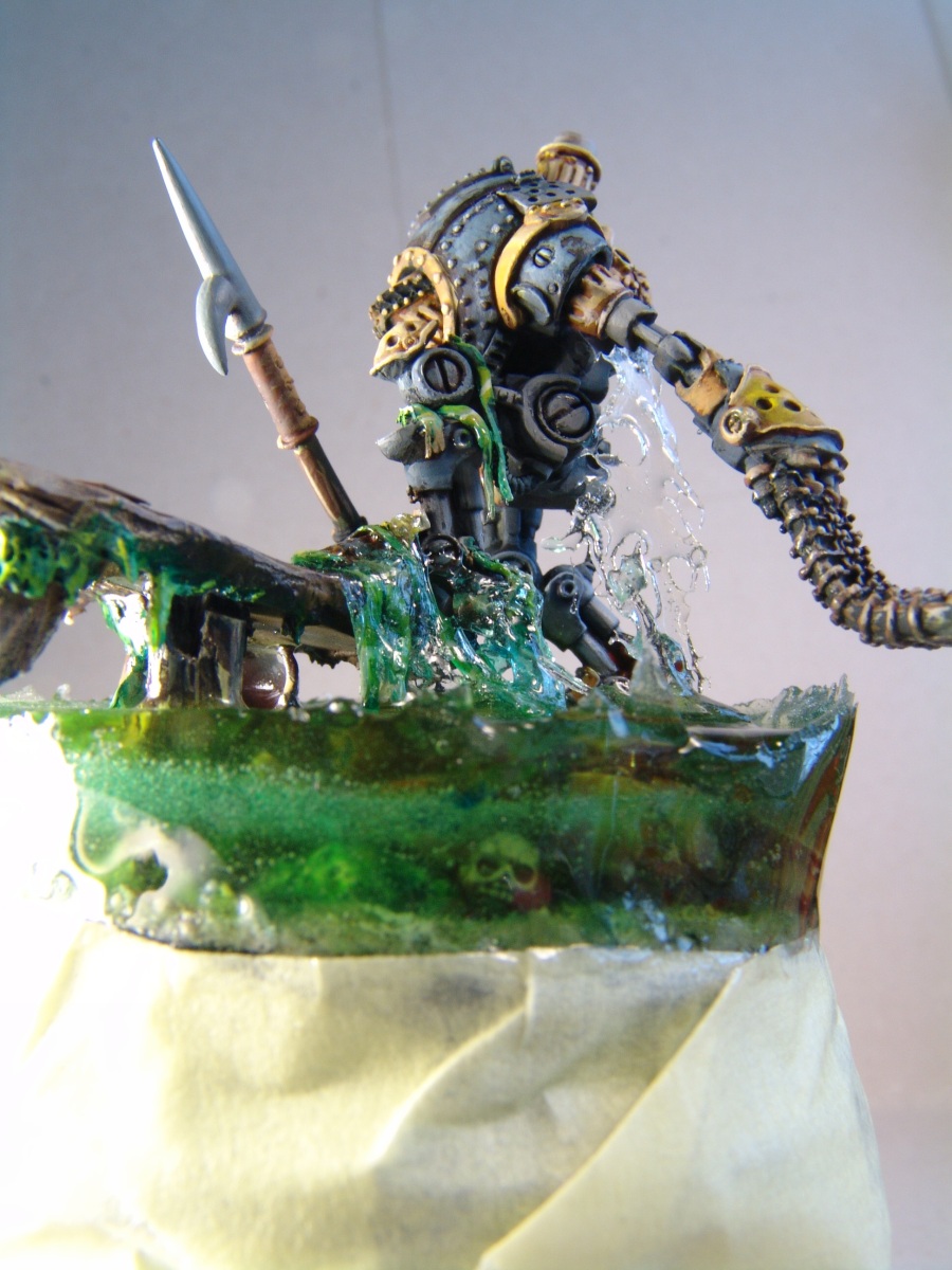

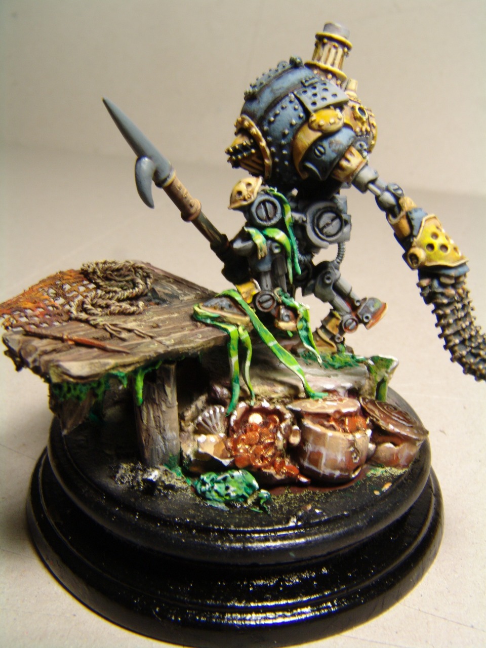

Появилась идея создать выходящего из воды персонажа. Фигура из белого металла была переделана из статичной в вышагивающего из воды на пирс, я его назвал Старина Луиджи. Основание полостю слеплена с нуля, набросал базовые цвета. Но разговор не об этом, думаю что эксперименты с изготовлением воды и споры вокруг этой темы интересны нетолько мне, и потому предлагаю новую тему для обсуждения. Если кому-то поможет этот пост будет очень приятно
фигура не расписана до конца так как чешутся руки сделать воду, и не решено как выглядит мокрый металл. Может кто поделится опытом :)

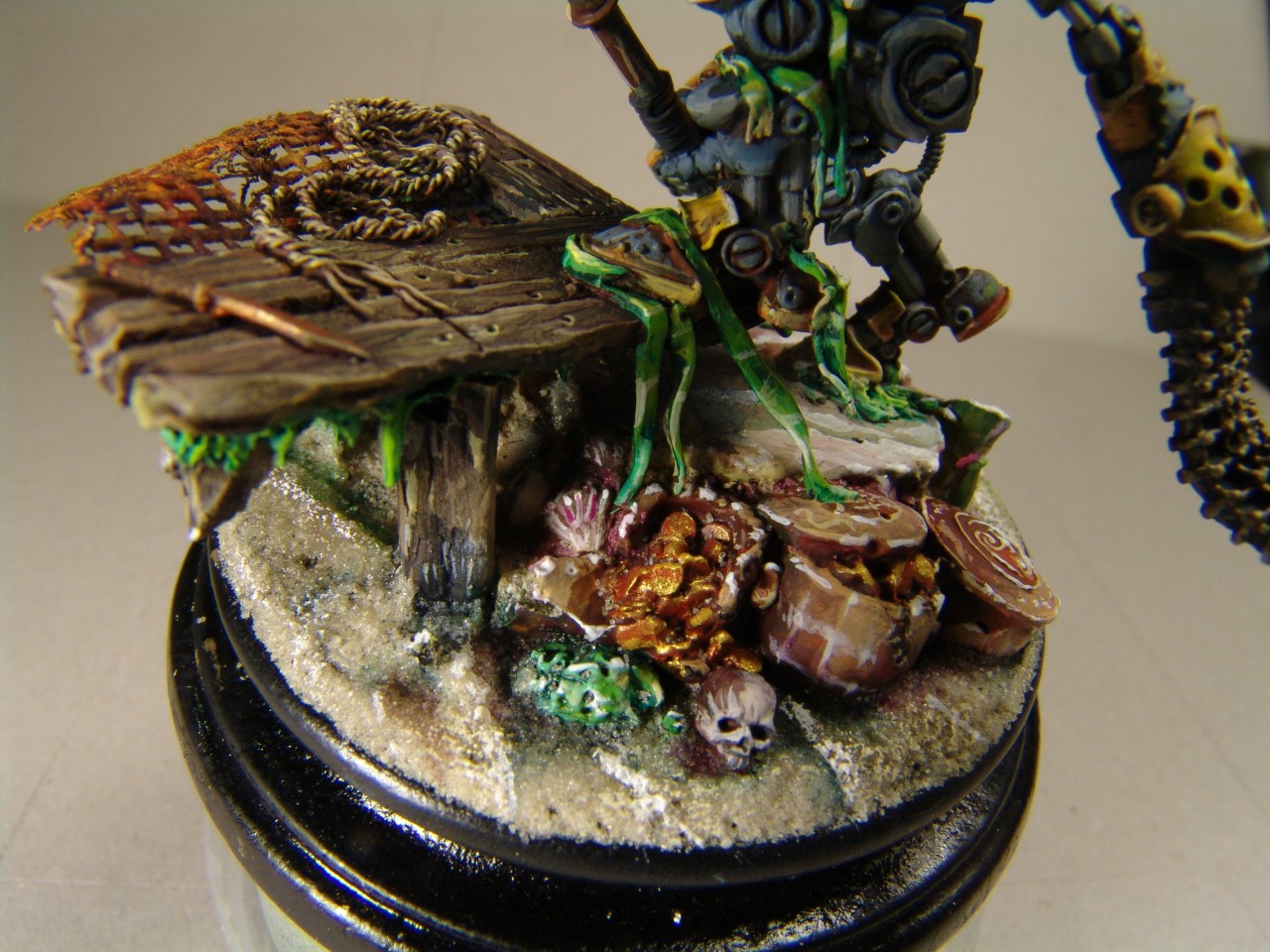

как видите не очень стараясь выписывал детали будущего дна, сильно не расписывал так как будущая вода съест весь труд.

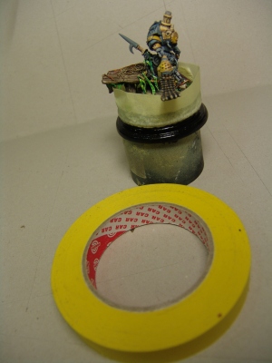

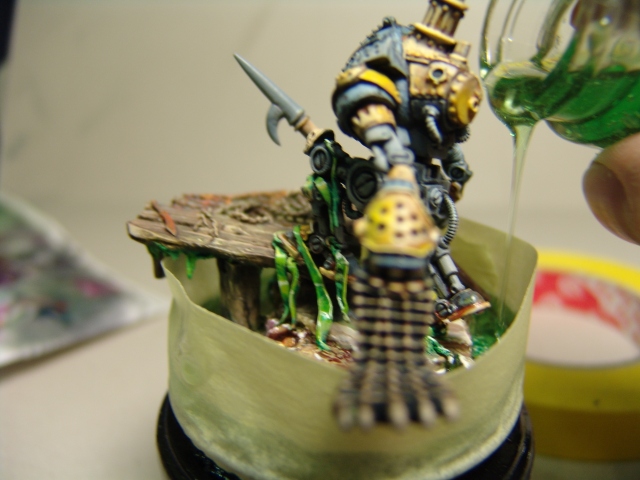

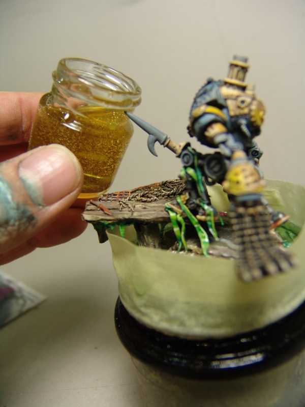

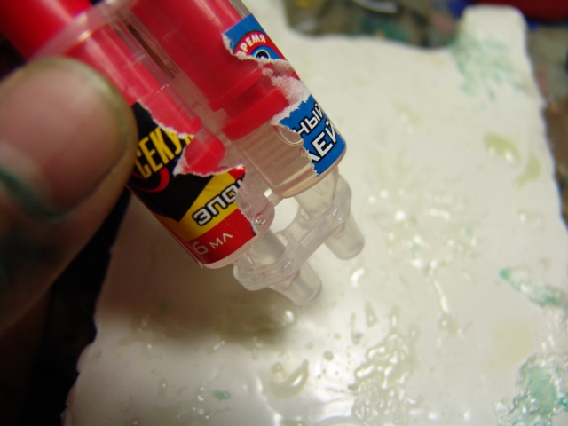

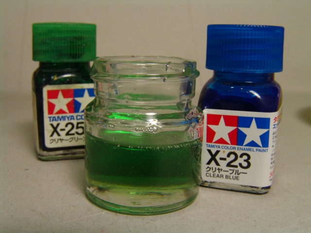

Следующим этапом является поход в магазин для покупки эпоксидной смолы, так как в строительных магазинах продается только один вид, её и берем. Оплачивая товар на кассе увидел эпоксидный клей в двух шприцах, который в отличии от первой был абсолютно прозрачен прихватил три упаковки.
из скотча делаем опалубку.

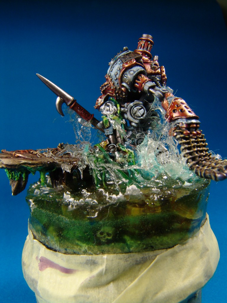

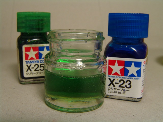

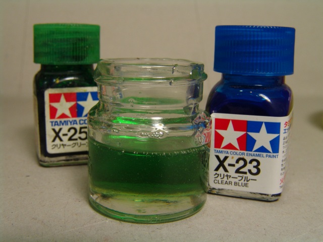

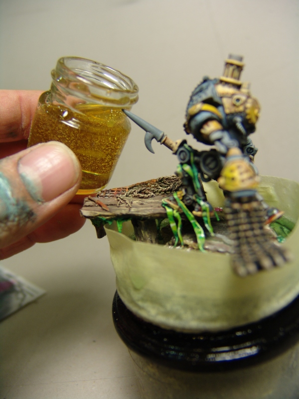

эпоксидную смолу смешиваем с эмалевым лаком, нивкоем случае не использовать акрил! Хотелось этими цветами воспроизвести бирюзовый цвет морской воды, но как бы я не старался добавить в нашу эпоксидку в синий лак все равно получался ядовито зеленый цвет, по
заливае подкрашенную жижу - это первый слой.
на предыдущий слой заливаем эбоксидку в чистом виде. Э то придаст некий дополнительный обьем.

хочется обратить внимание на то сколько лака добавлять в эпоксидку.Если у вас стоит задача изобразить водоем в нескольких квадратных сантиметров,то достаточно капельки на кончике зубочистки,если рассмотреть мои пример то этого даже много.Когда глубина небольшая то ошибка в соотношении эпоксидки и лаков не так заметна но, если глубина пару сантиметров,эта может привести к катастрофе.Материал слишком крепкий и переделке не подлежит!!!Проще после заливки оценить результат и если что-то не так, начать операцию с новым составам. :evil:

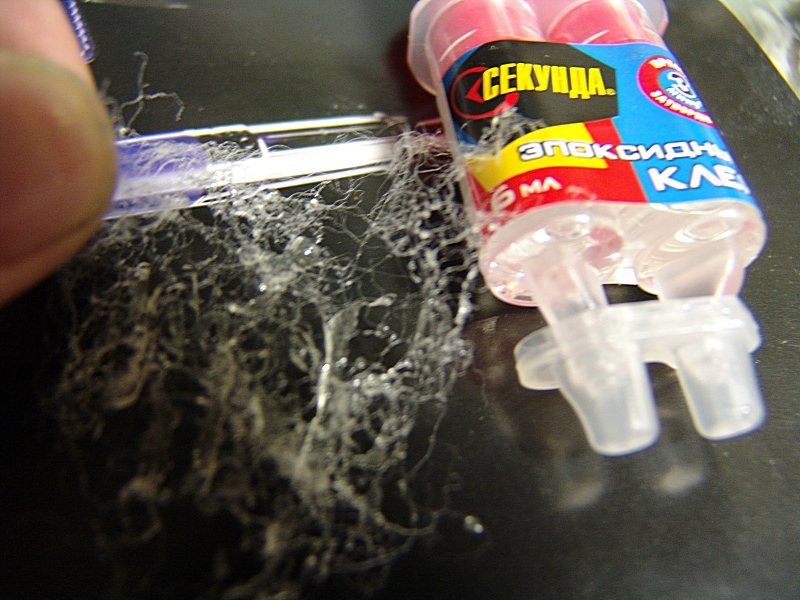

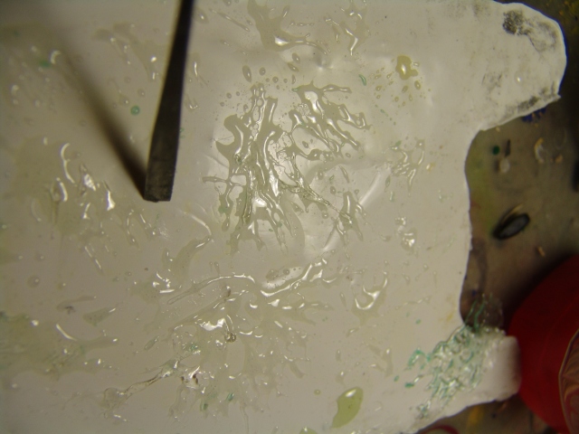

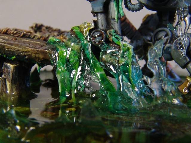

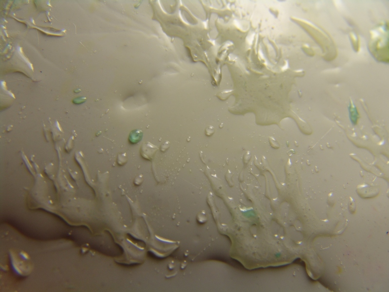

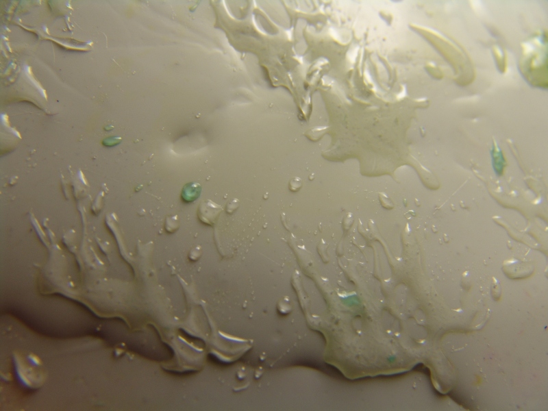

Для того чтобы вода не казалась слишком спокойной мне понадобится пара фоток инемного фантазии и конечно опыт модельного сообщества.
Недавно во такую операцию повстречал и решил ей воспользоваться...

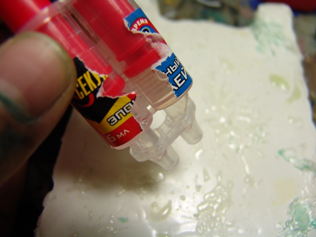

Эпоксидка в шприцах как раз пригодится.Сделаем заготовки для воденых всплесков...
Вот такие заготовки мне пригодятся...
И как мажно реалистичней растягиваем субстанцию
Выдавливаем но селиконовую поверхность по капельки из каждого шприца,хорошо перемешиваем

Эпоксидка самая обыкновенная которая продается в строительных магазинах.Знаете такая в красно белых каробочках.И вот для другой технологии в шприце,хороша тем что встаёт за несколько минут.Но негодится для изображения больших объёмов,так как нет возможности удалить пузырики из массы! :shocked:

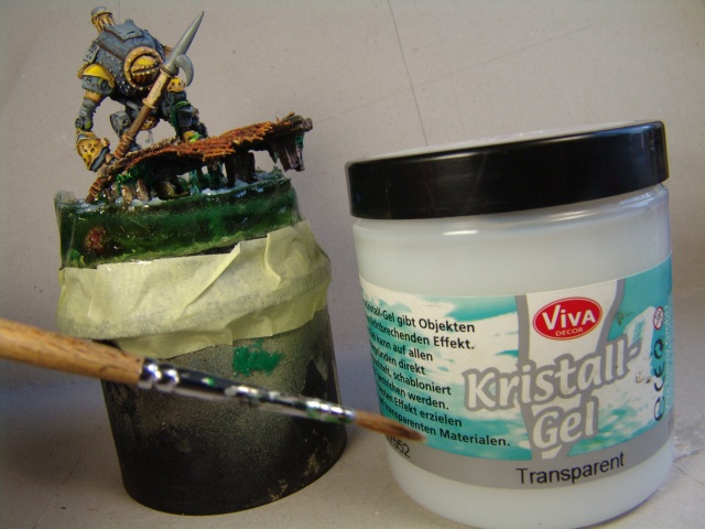

Теперь можно взятся за беспокойную воду...

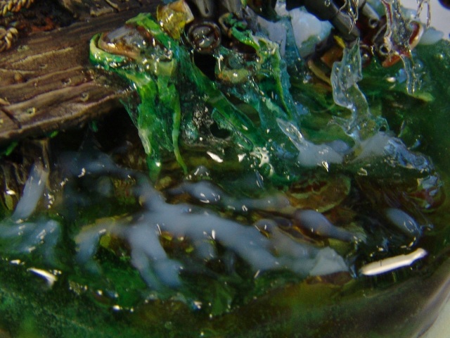

Вот такой акриловый гель поможет мне вылипить волны.Продаётся такой состав в магазинах для художников!
Размазываем субстанцею по поверхности,посматривая на какую нибудь фотографию,намечая тем самым волны или всплески.Гель наносится тонкими слоями с промежуточной просушкой,до состояния прозрачности.Толстые слои так и остаются белой массой.
Немного синтепона для крепления бущих брызг.

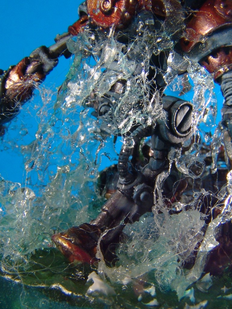

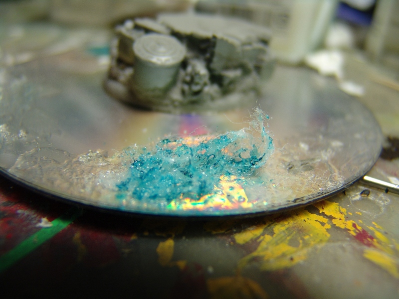

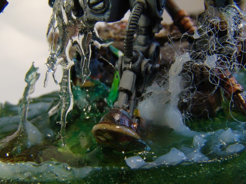

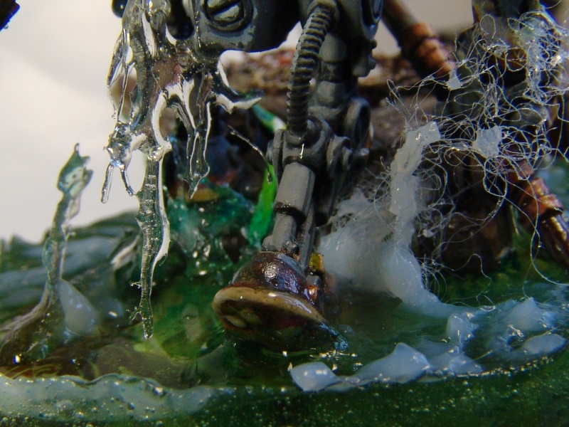

Делаю еще пару заготовок.На этот раз берем синтепон намазывает секундной эпоксидной смалой и оставляем сушится...
А так замешиваем синтепон прямо на подставке,фармеруя волны
Тут синтепон растреплет на волокна...
Александр Саливанчук
Откуда: Екатеринбург
10.11.10 [00:34]
#15

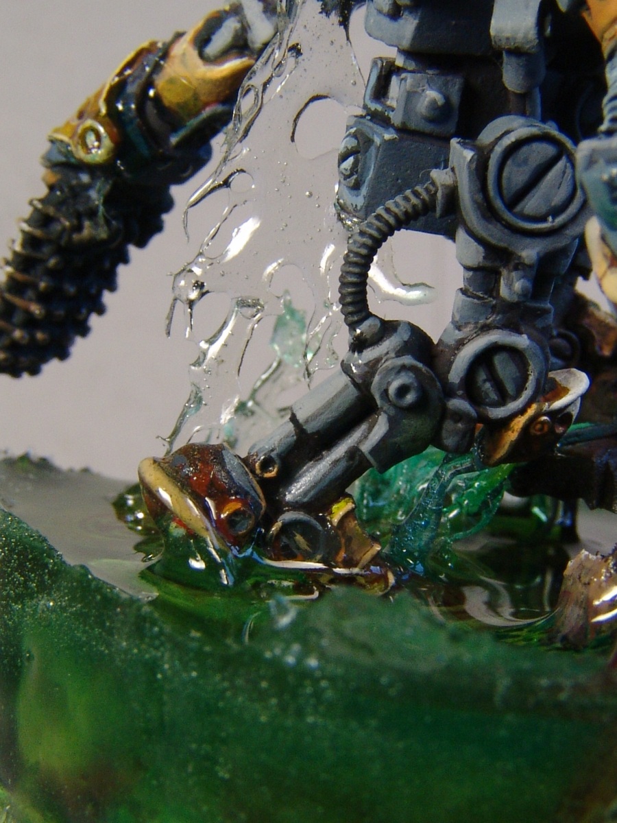

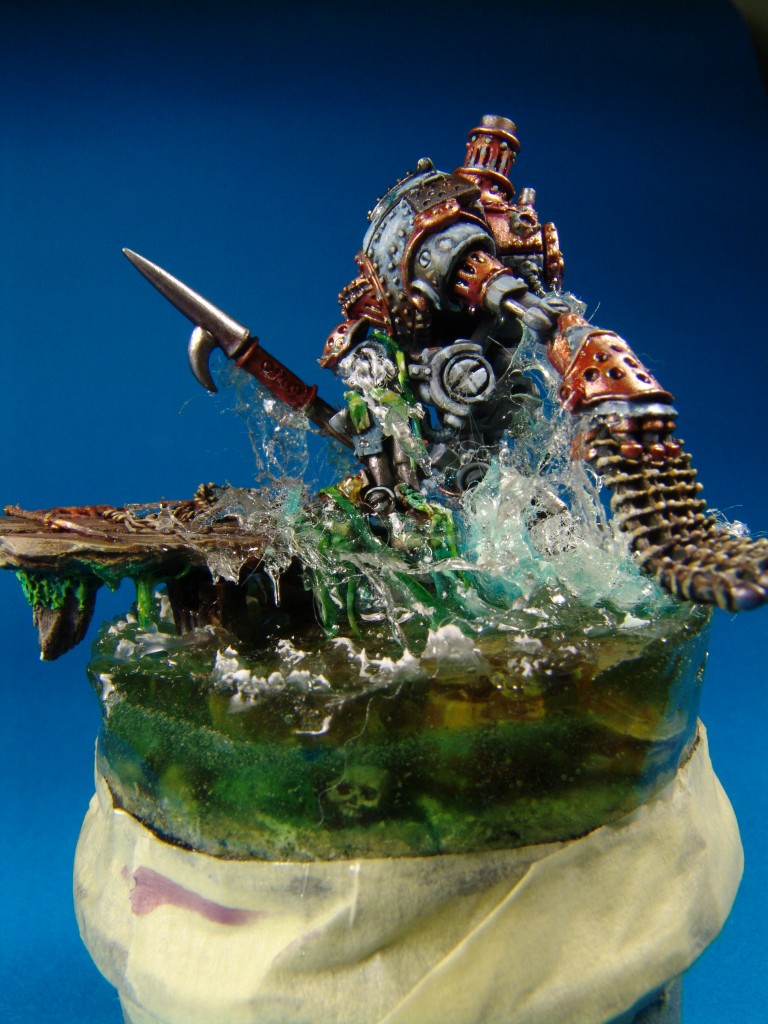

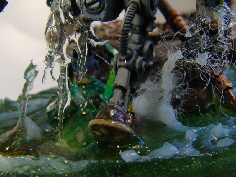

Все выше перечисленные заготовки прилаживаем к фигуре .Тут важно не переборщить
Завтра буду подстригать синтепон и проливать воду но фигуру
Ват примерно таким образом.

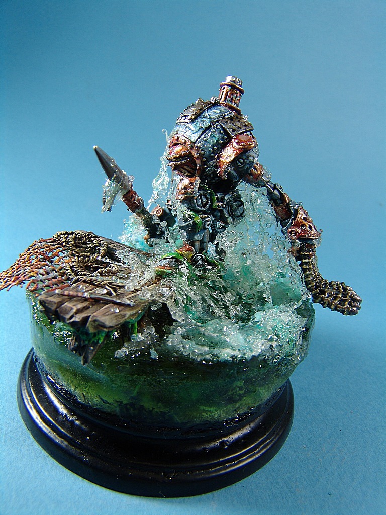

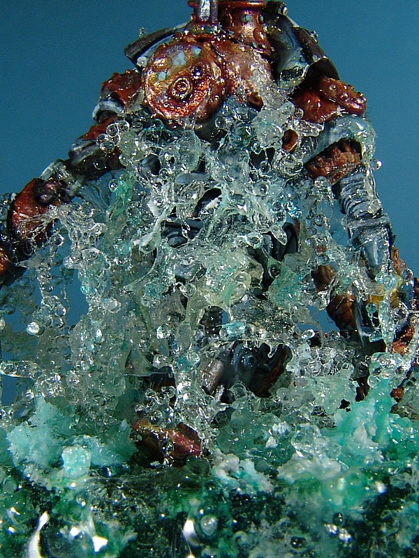

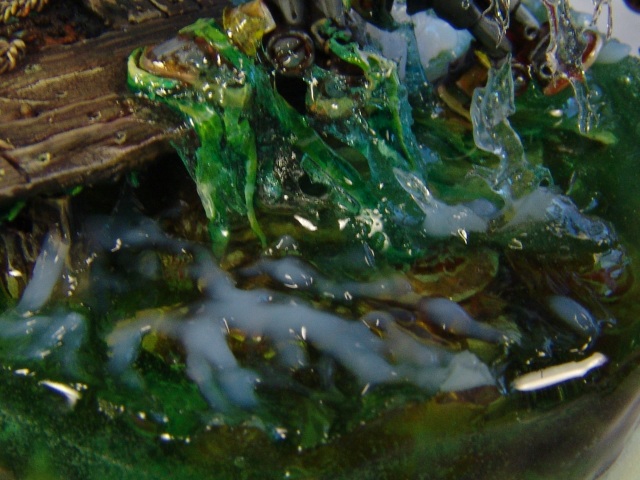

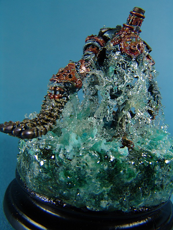

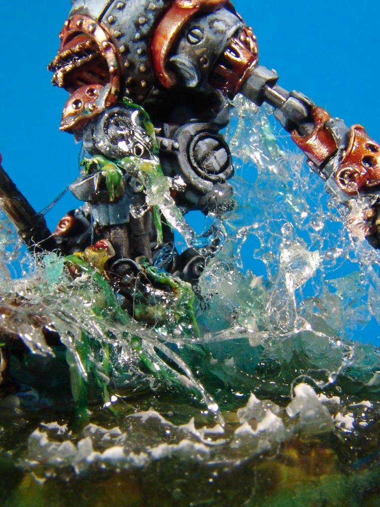

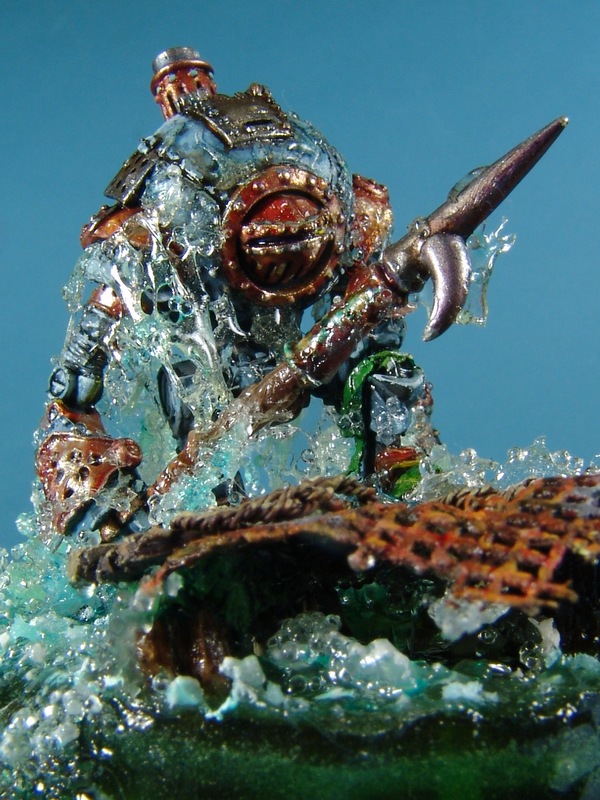

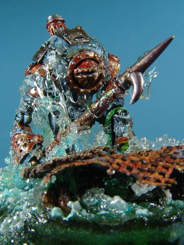

Но вот теперь всё закончено.Старина Луйджи поднялся из глубин и даст шороху всем кто встанет на его пути.
Кажется эксперимент с водой закончен достаточна удачно.Опыт изготовления стекающей воды удался.Многим не доволен,но эта практика поможет в других диорамах и миниатюрах.
Недоволен прежде всего общей картиной воды, нет в ее движении единства вся какаято рваная,каждый кусочек сам по себе.

Великолепно!
16.11.10 [23:44]
#18
Очень хотелось описывать более детально, но както увлекся самой работой. :evil:
ApTu
Откуда: Воронеж
16.11.10 [23:46]
#19
Ох,Александр,я ваш фанат...честно честно :) Просто блеск работа.
Micky
16.11.10 [23:58]
#20
В моей голове сейчас самые нецензурные мысли из всех нецензурных, ничего другого в голову не приходит... настолько великолепен результат. Если вы не довольны этим результатом, то мне страшно представить то, чем вы будете довольны на 100%. По всему что связано с водой, на этом сайте вам равных нет!
