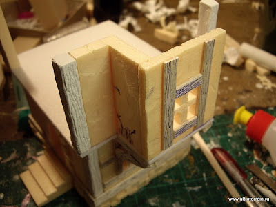

5. Вклеиваем стену №1 между столбиков:
6. Делаем аналогичным образом оставшиеся три стены. Для поперечных деревяшек я использовал бальсу 3мм толщиной. Отличный материал!

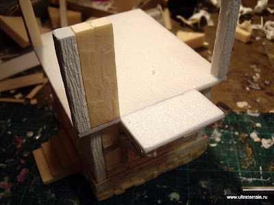

9. Стелим пол для второго этажа (не приклеиваем его, так как все этажи должны быть съемными)

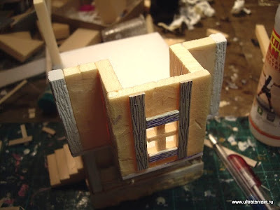

10. Делаем стену, вырезаем окошко, наносим фактуру и приклеиваем деревянные планки:
11. Доделываем стены и интерьер:

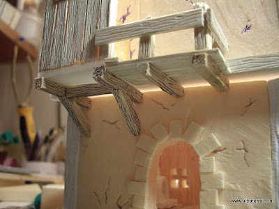

Ставим опорные балки в форме треугольника, при этом приклеиваем их только к первому этажу (второй, ведь, съемный)
13. Ставим стены и вырезаем дверной проход на балкон:
14. Клеим стенки для балкона и облицовываем их бальсой:
15. Выносим досочки за пределы и делаем ограждение. Это все приклеивается ко второму этажу:

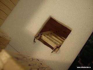

16. Снимаем второй этаж и вырезаем в полу люк под лестницу:
17. Собираем лестницу:
