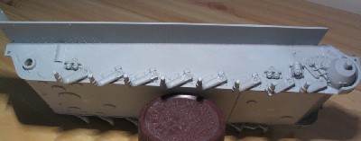

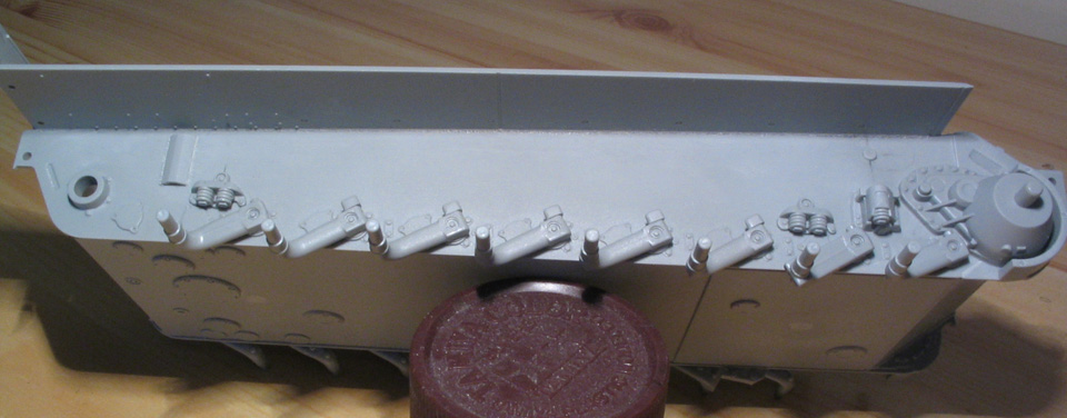

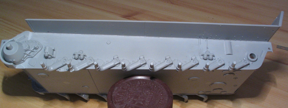

Моя очередная кошка. Захотелось сделать модель как мог бы выглядет один из нескольких танков, которые возмозно DB всё таки успел закончить.
За основу взят набор от Dragon 6403, гусеницы Modelkasten и Аберовское травло.

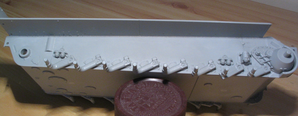

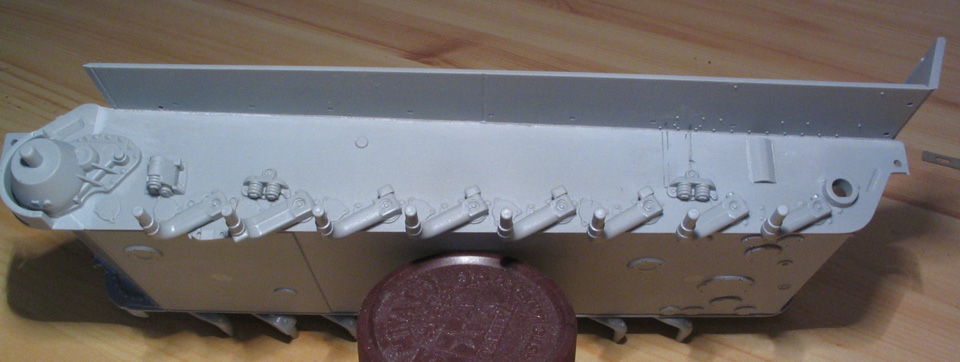

Набор очень хороший, но есть ошибки доставшиеся от G-ки и прибавились новые. Нижняя часть корпуса досталас от G-ки соответственно теже косяки, неправильное расположение головок винтов которыми крепятся амортизаторы на правой стороне. К тому же у F-ки отсутствовал задний амортизатор и естетственно его крепление. Поэтому задние головки cрезаем на обоих бортах, а переднюю правую перносим на правильное место.
левая сторона
правaя сторонa

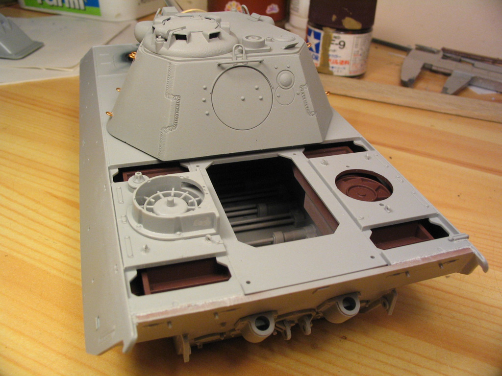

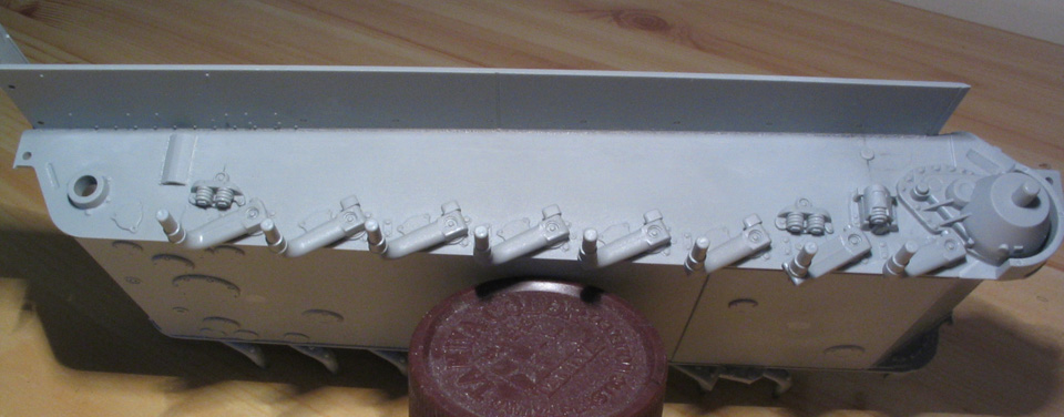

Верхняя часть вроде новая но зад по всей видимости досталcя от G-ки и поэтому тот же косяк, нужно устранить сварку между бортом и крышей над блоком радиаторов.

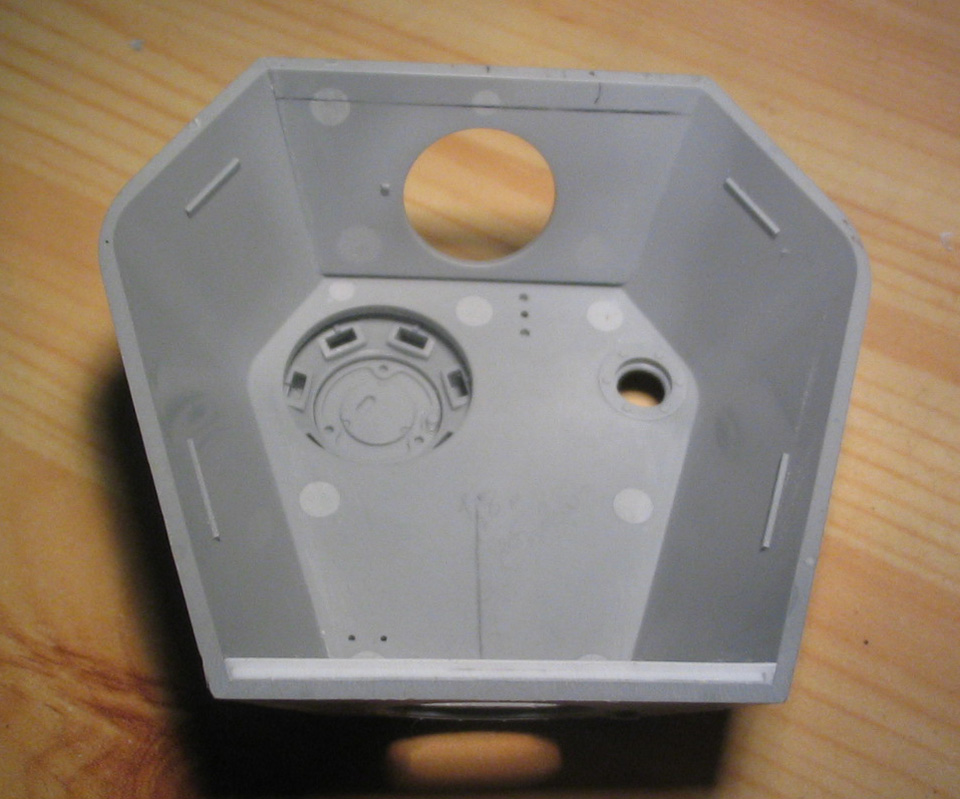

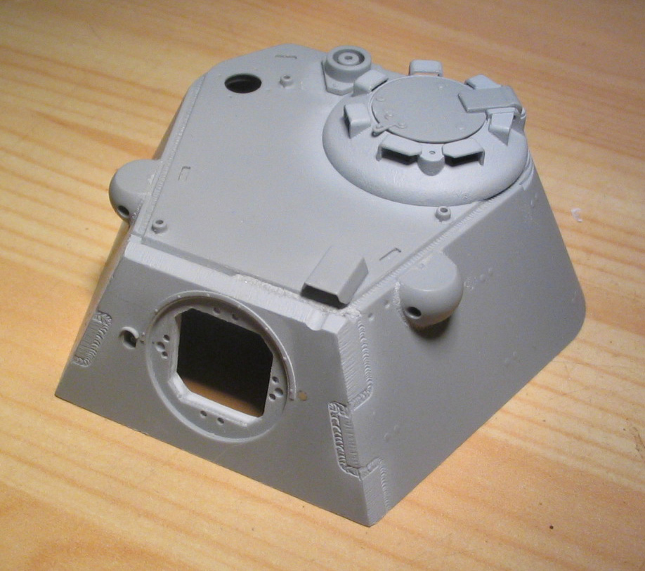

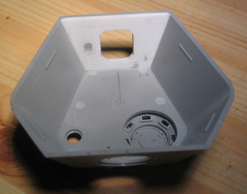

В этом наборе самая правильная на сегодняший день узкая башня, но почему то недоделанная. Например драгон забыл дать сварку между крышей и лобовым листом.
Пришлось делать её самому.
Vladislav Belinski
Откуда: Tartu, Estonia
09.03.11 [00:32]

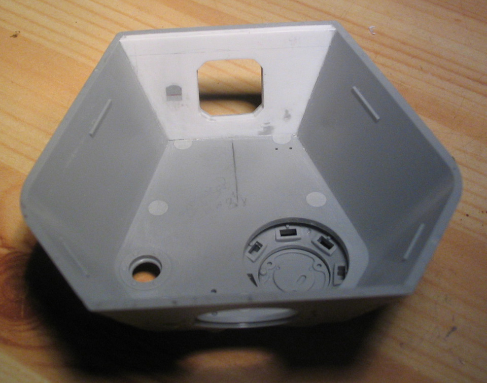

Решил сделать лобовой лист маcштабной толщины.

Вырез под задний люк сделан ступенчатым, а должен быть под конус, к тому же сам люк очень тоненький и кормовой лист тоже. Так что люк рекомендую не открывать, хотя он и сделaн рабочим.

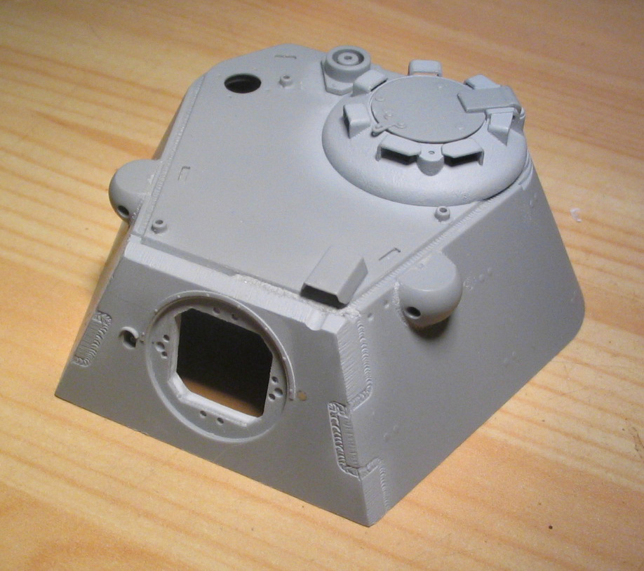

09.03.11 [01:24]
#6
Башня в сборе.
Vladislav Belinski
10.03.11 [01:12]
#7
Башня готова к покраске.

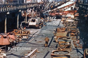

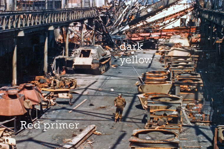

Vladislav Belinski, башня оставлена в грунте и судя по всему окрашиваться не будет? Собственно вопрос такой имеется. На цветных фото завода MNH представлены узлы и детали пантер как в грунте так и базовом жёлтом тоне. Означает ли это, что часть машин несла камо в виде полос прямо по грунту, а другие по жёлтому?
Vladislav Belinski
11.03.11 [20:13]
#13
Вы о той фото, где на переднем плане стоят уже полностью собранные башни Пантер в красной грунтовке, на заднем плане полусобранная JP без орудия и маски и на полу лежат кверх ногами несобранные башни. Это не базовый жёлтый это светло серый цвет, так называемая серая грунтовка, а точнее антикоррозийное покрытие фосфат цинка если не ошибаюсь. Оно наноcилось непосредсвенно на метал по всей видимости производителем корпусов и башен и в таком виде поступало на завод. А уже на него наносилась красная грунтовка и затем окраска.

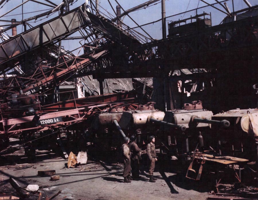

Признаться честно про антикор не слышал. Вот фото, на котором уже собранные башни. Здесь вообще светофор какой то получается. Сами башни жёлтые, комбашенки в грунте, а стволы как раз таки серые
Vladislav Belinski
11.03.11 [21:27]
#15
На вашей фото ещё не готовые башни. Что мы имеем: рыжую комбашенку и если присмотреться то наплыв брони на маске вокруг отверстия под орудие тоже рыжий. Орудие серое. Моё мнение башня внутри уже окрашена поэтому все выходные отверстия уже прокрашены красной грунтовкой. Ствол в огнеупорном лаке, это такая грунтовка для ствола темно серого цвета. Сама башня (наружные части) ещё вообще не крашена.

Я так не думаю. Конечно тут можно спорить долго и упорно, но одно хочу сказать что немецкая грунтовка не была такой красной как считают некоторые моделисты. Вот оригинальные цвета, правда под воздействием достаточно длинного промежутка времени.
Alex Volgin
Откуда: Кострома
12.03.11 [16:46]
#20
Vladislav Belinski Wrote:Вот оригинальные цвета, правда под воздействием достаточно длинного промежутка времени.
Тоже оригинальные цвета:
