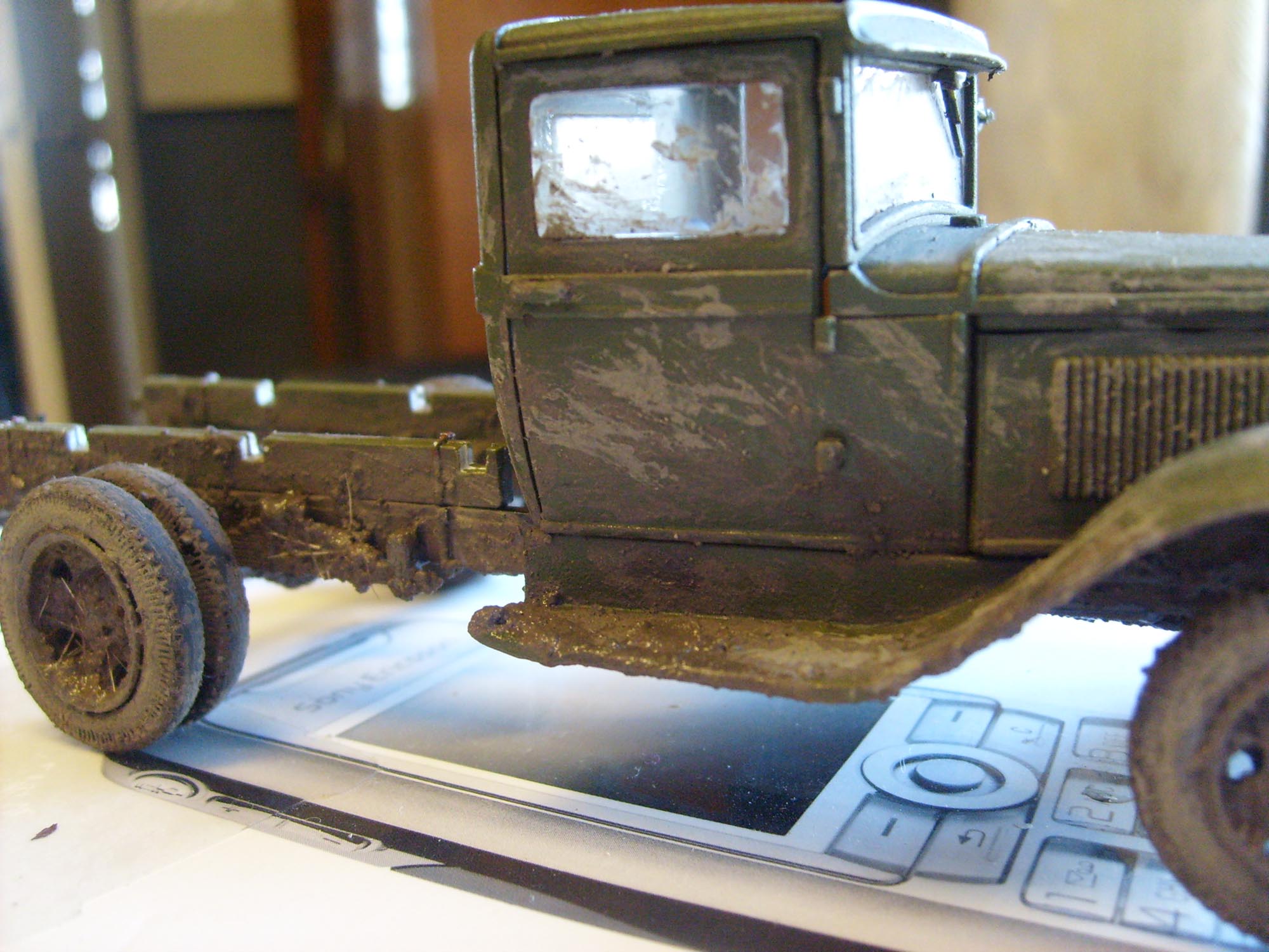

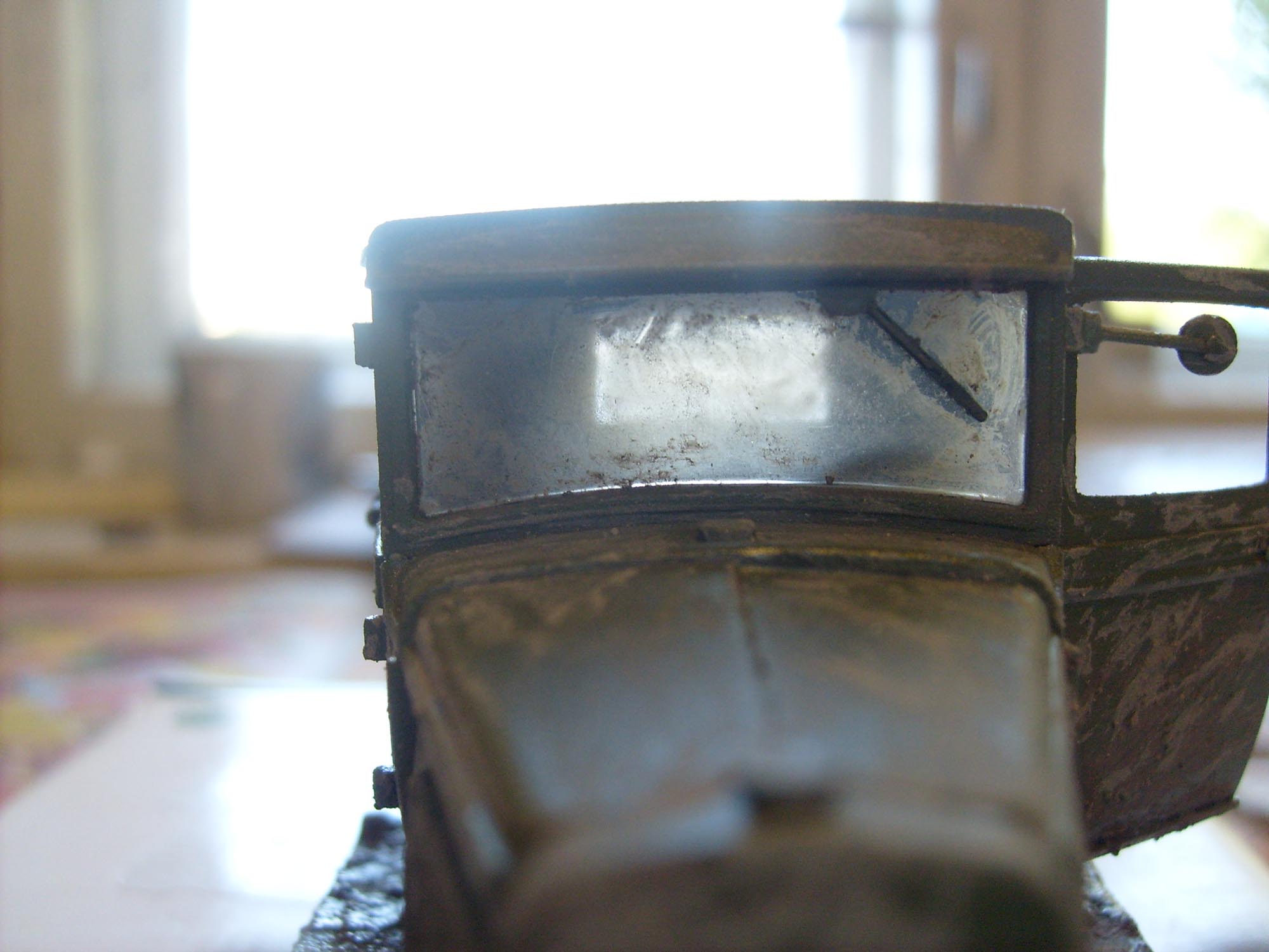

Доброго времени суток!! Это моя первая грязь, как по Вашему получилось??

мне нравится,а кузов будет?

37-й,Привет!щас с разных ракурсов пересмотрел,все таки действительно классно грязь получилась! :)

Спосибо Вам!! Да кузов будет, просто я его сильно испортил и долго исправлял! И всеже прийдетца прятать его под грязью и брезентом. Пробовал "разбить" стекло, но на первих разах пока неубедительно получаетца, пришлось оставить целыми.

На мой взгляд , очень реалистично получилось !Изображение
Грузовичок каким нибудь доработкам подвергался ?

Ой, хотел зделать открытым капот, все распилил, и собравшись клеить понел что толшина пластика ужасно толстая! пришлось все склеивать обратно, вот это дало эфек что капотом пользовались, он стал помятым и кривым, ну еще "открыл" дверь, ну и очень сильно перестарался с крильями и подножками, перемял, наделал дыр!! Потом долго шпоклевал =)

Натурально.

Спосибо!! Единственное что хочу переделять, это колеса, хочу бодшкурить боковую поверхность; как если бы он ехал по калие.

37-й, в общем, неплохо загрязнен. Понравились переходы от высыхающей к сухой грязи на боковинах кабины. Позвольте пару советов. На верхней части торпедо грязь все-таки лежит, как будто ее кистью наносили. Конечно, полуторка у вас по говнам каталась, но туда такими выплесками как раз не полетит - там будут более мелкие брызги. И еще - благо есть пока возможно, замените дугу, на которую крепятся фары. Она в наборе страшно толстая. Сделайте ее из проволоки 0,5-0,7мм

У меня были сомнения по этому поводу, но я предположил что от проезжающих встресных машин такое моглобы случитца, хотя наверно Вы правы, высоковато!? Но таперь уже неподправить, а вот дугу переделаю обязательно!

Очень натурально.
