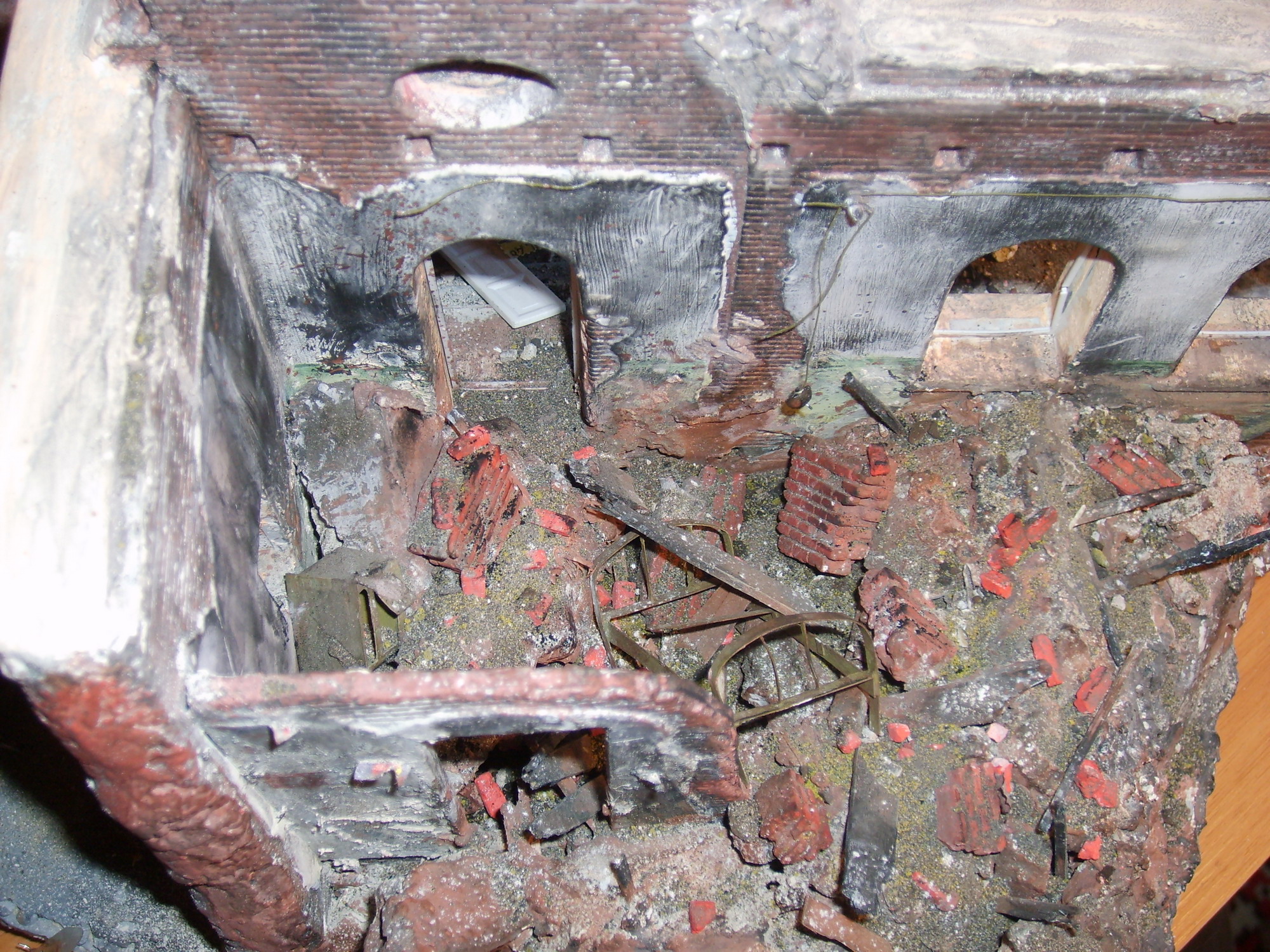

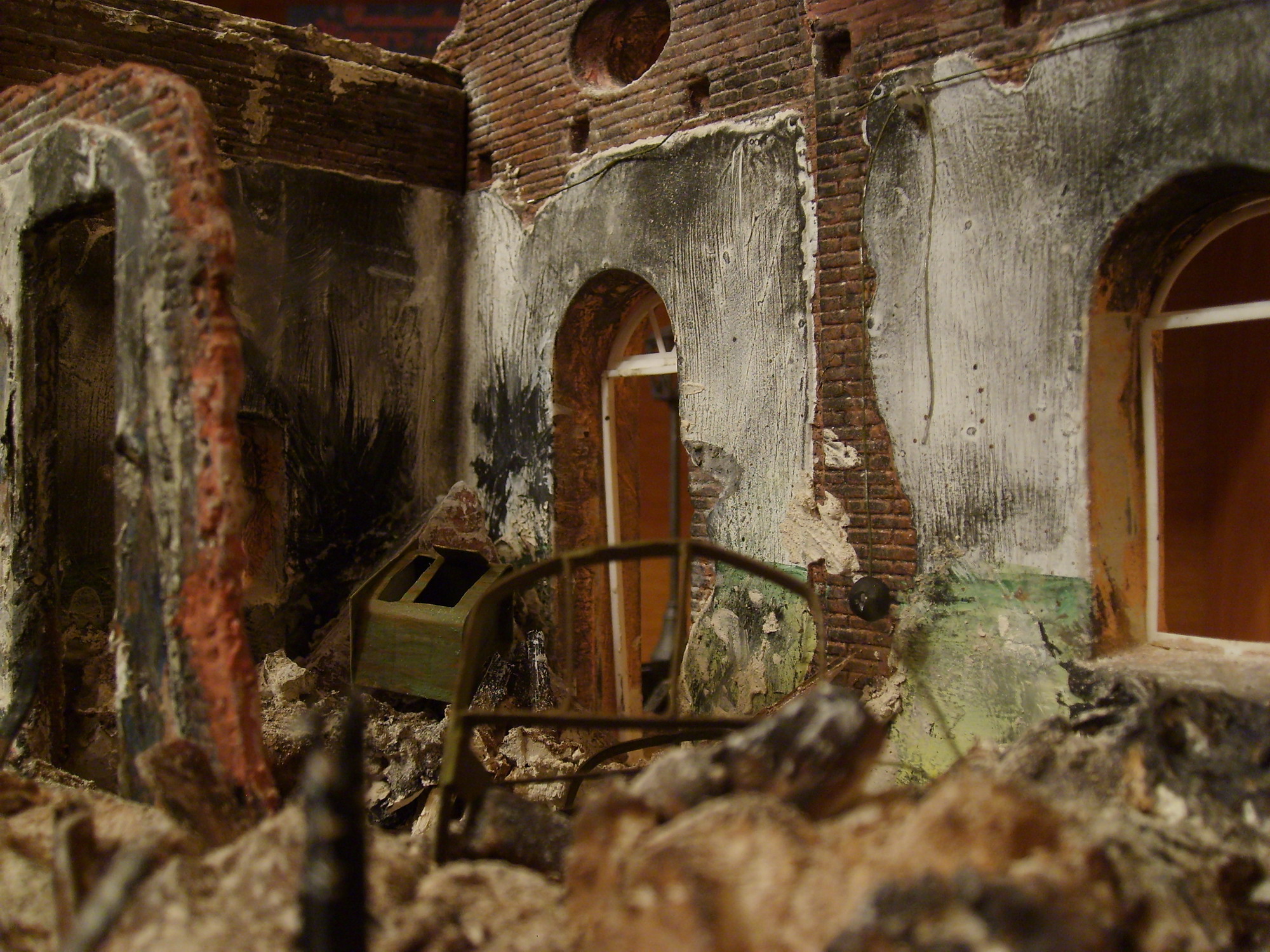

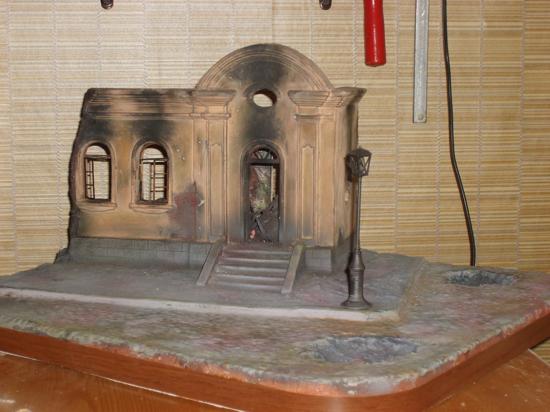

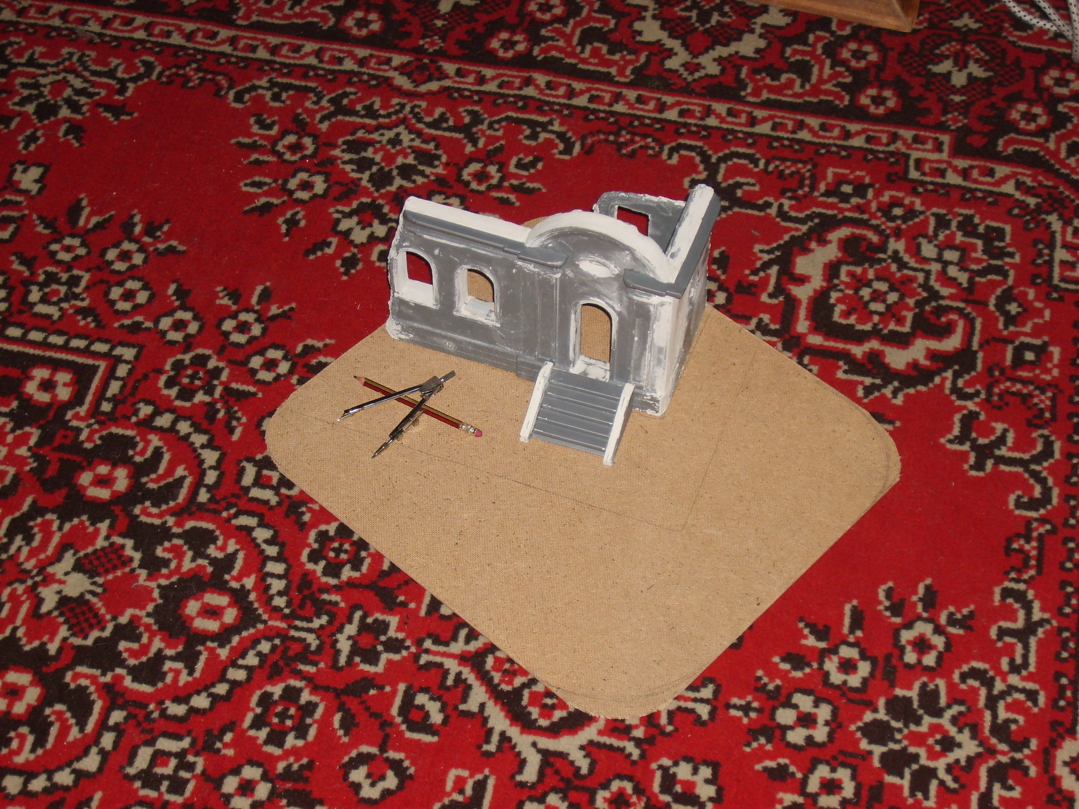

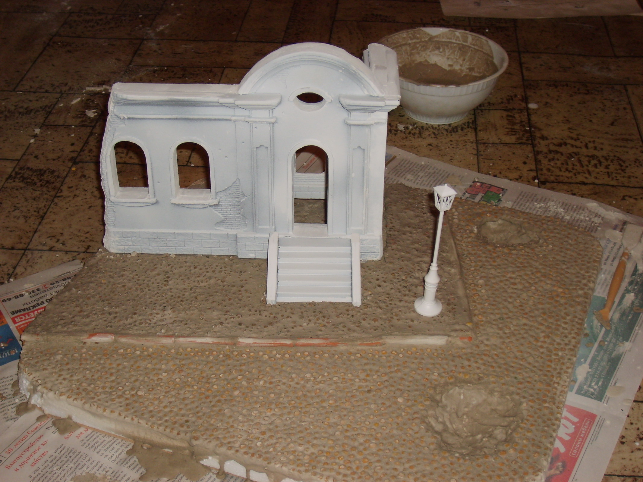

Решил выставить на обсуждение мою первую пробу по созданию диорамы. Руины здания от "МиниАрта", остальное самодельное. К сожалению перепобовав кучу вариантов, не смог придумать сюжет. Может кто чего подскажет?
Ну и конечно хотелось бы услышать мнения по работа.
Украина 1942-43г

Руины хороши.
Воронки в асфальте заставили немного призадуматься.
По поводу сюжета... а какие фигурки / модели предполагаются?

Да нет. Пробовал делать немцев на привале, не то, бой на улице- тоже не вразумительно, наших делал, но как то тоже не то. Вопрос- может кто знает, или инфу подбрости, какая техника и подразделения могли воевать на украине в данный период?

С одной стороны поможет, с другой - появляются более жесткие требования к моделированию зданий: они тоже хорошо задокументированы.

А поподробнее про здания можно. Я долго искал привязку этого здания, но увы не нашел.

А кто его знает, что именно делали Миниартовцы.... Я к тому, что если делать сюжет по Немировским событиям, то и здания надо делать Немировские: по ним много фотографий.

Да, но здание то уже есть. Не хотелось бы его в стол...

А по поводу здания... мож у кого есть историческая привязка, там фото или т.п

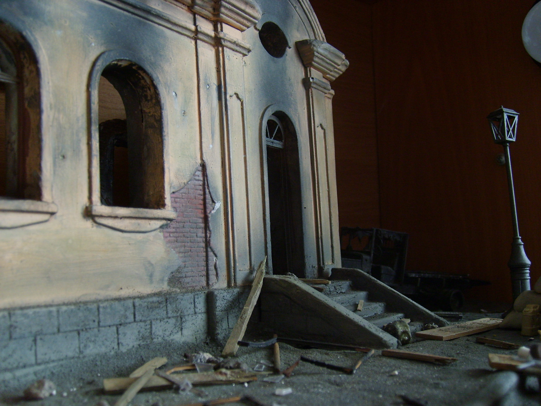

Кстати! Если есть советы, мнения или критика по уже готовому зданию, пожалуста высказывайтесь!
