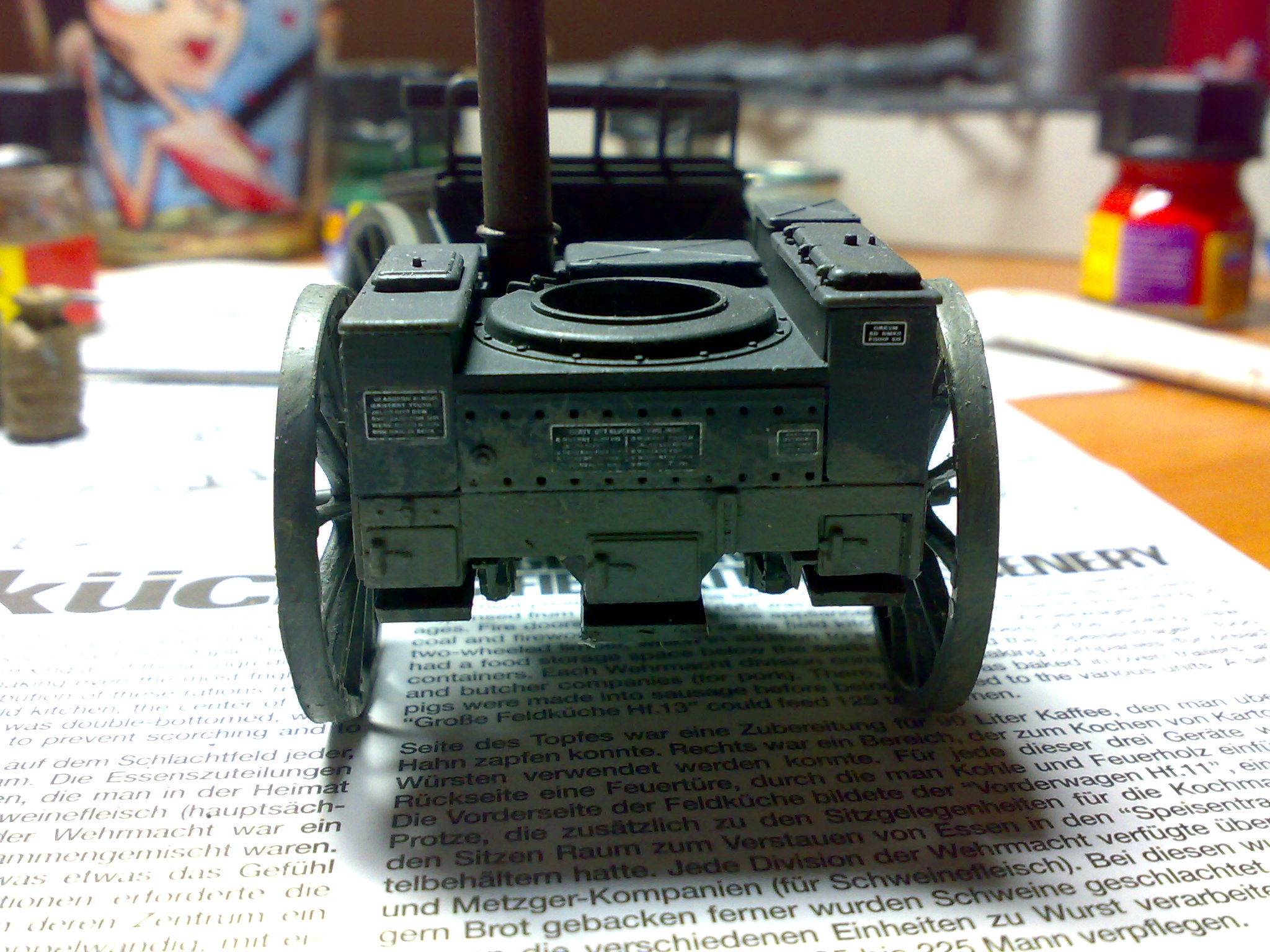

German field kitchen scenery
попалось на глаза кой че интересное. смотрю что не зря купил. теперь нужна небольшая помощь : подскажите подходит ли разрисовка грязи и пр для полевой гухни которая прошлась по сельской дороге не одну сотню а то и тысячу км? так же хотелось бы услышать пожелания в адрес улучшения работы. ( крышка от котла и там еще 2 какие то хреновины которые висят спереди у первой повозки(незнаю как называются :x ) лежат пока отдельно.

satan Wrote:... подскажите подходит ли разрисовка грязи и пр для полевой гухни которая прошлась по сельской дороге не одну сотню а то и тысячу км?
Ну, дороги бывают разные... Но по-любому - не стоит особо усердствовать с загрязнением днища и бортов. Скорость у кухни невысокая, а диаметр колёс довольно большой. Поэтому колёса крутятся медленно и грязь не разбрызгивают, как это бывает у автомобилей. А вот колёса и подножки (где солдаты наступают грязными сапогами) должны быть загрязнены сильнее.

Это не совсем кухня, но загрязнение должно быть похожим.

ну,грязь замазать то не трудно :) еще хотелось бы спросить насчет трубы... на картинке она почти как новая только сверху и снизу небольшой оттенок копоти. вспоминая печку буржуйку на старой даче, от там труба как труба а тут что - то не укладывается. и еще насчет применения ржавчины, должна ли где то присутствовать или нет?

satan Wrote:ну,грязь замазать то не трудно :) еще хотелось бы спросить насчет трубы... на картинке она почти как новая только сверху и снизу небольшой оттенок копоти. вспоминая печку буржуйку на старой даче, от там труба как труба а тут что - то не укладывается. и еще насчет применения ржавчины, должна ли где то присутствовать или нет?
Ну, так на даче труба, наверное, некрашенная была? Потому и заржавела. В случае окрашенной трубы сначала краска должна разрушиться от тепла. Поэтому у старой кухни разве что в самом низу трубы (у выхода из топки) может быть ржавчина. Ну, и немного копоти сверху.
