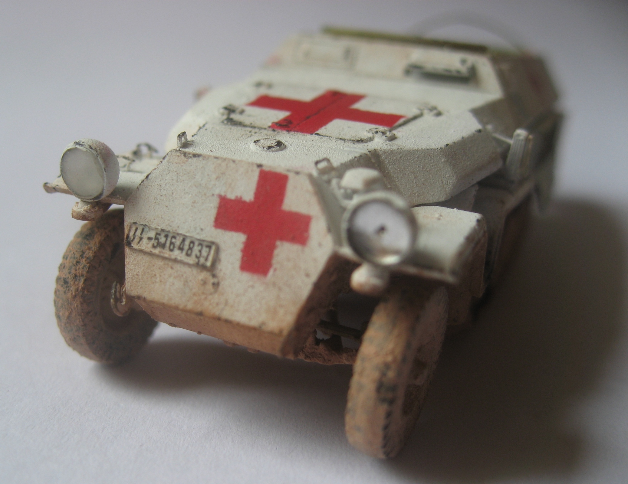

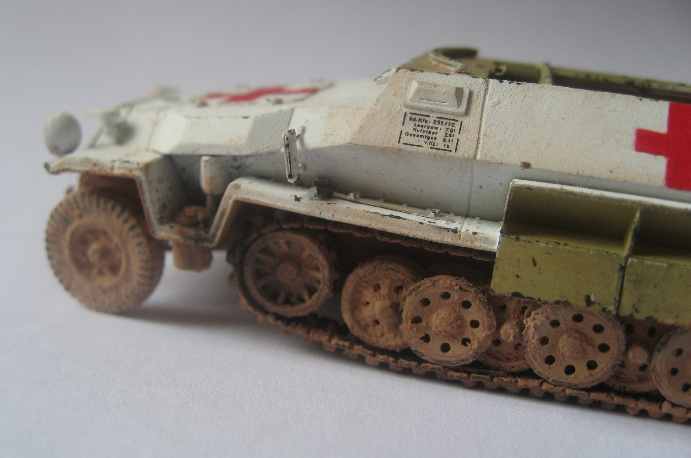

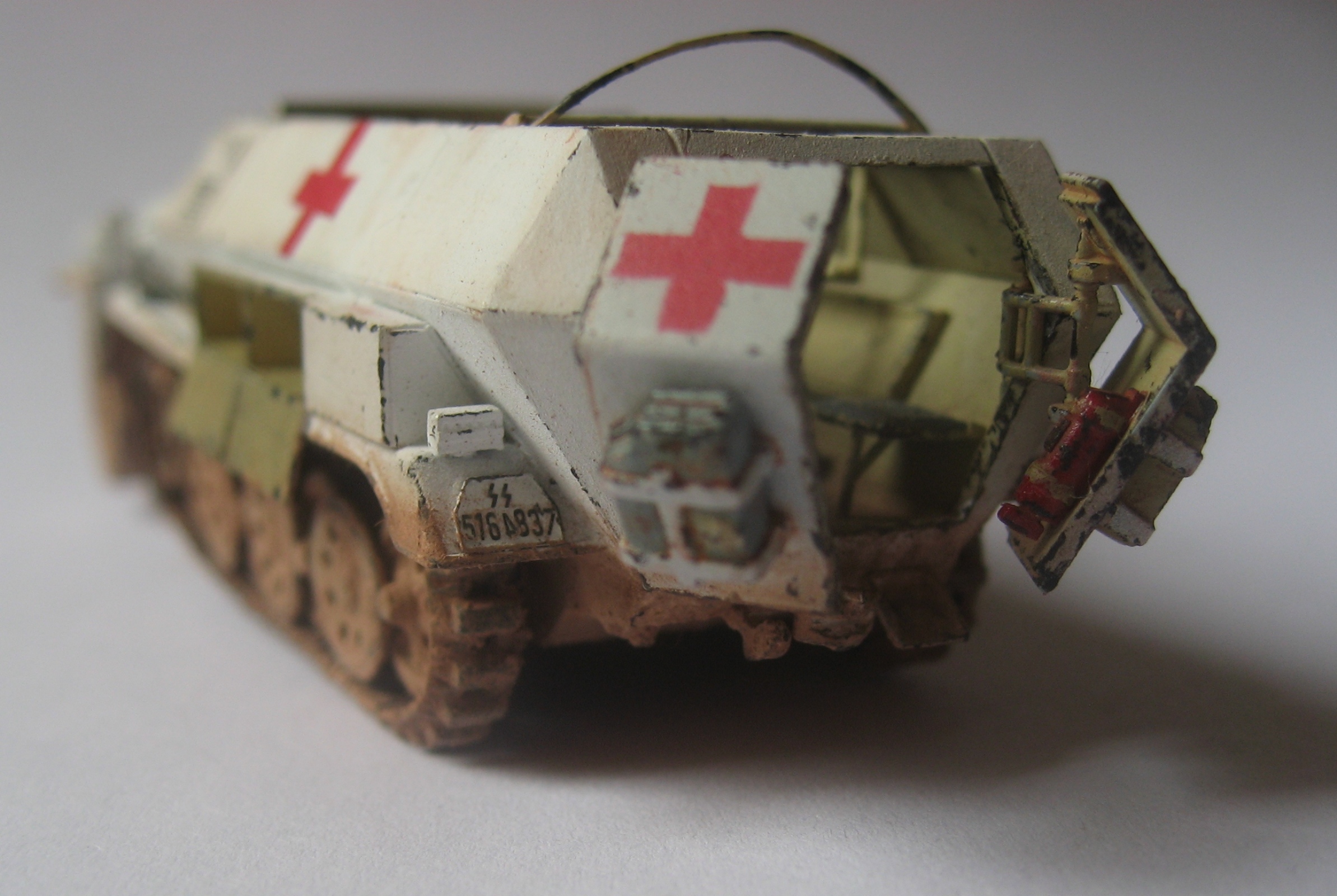

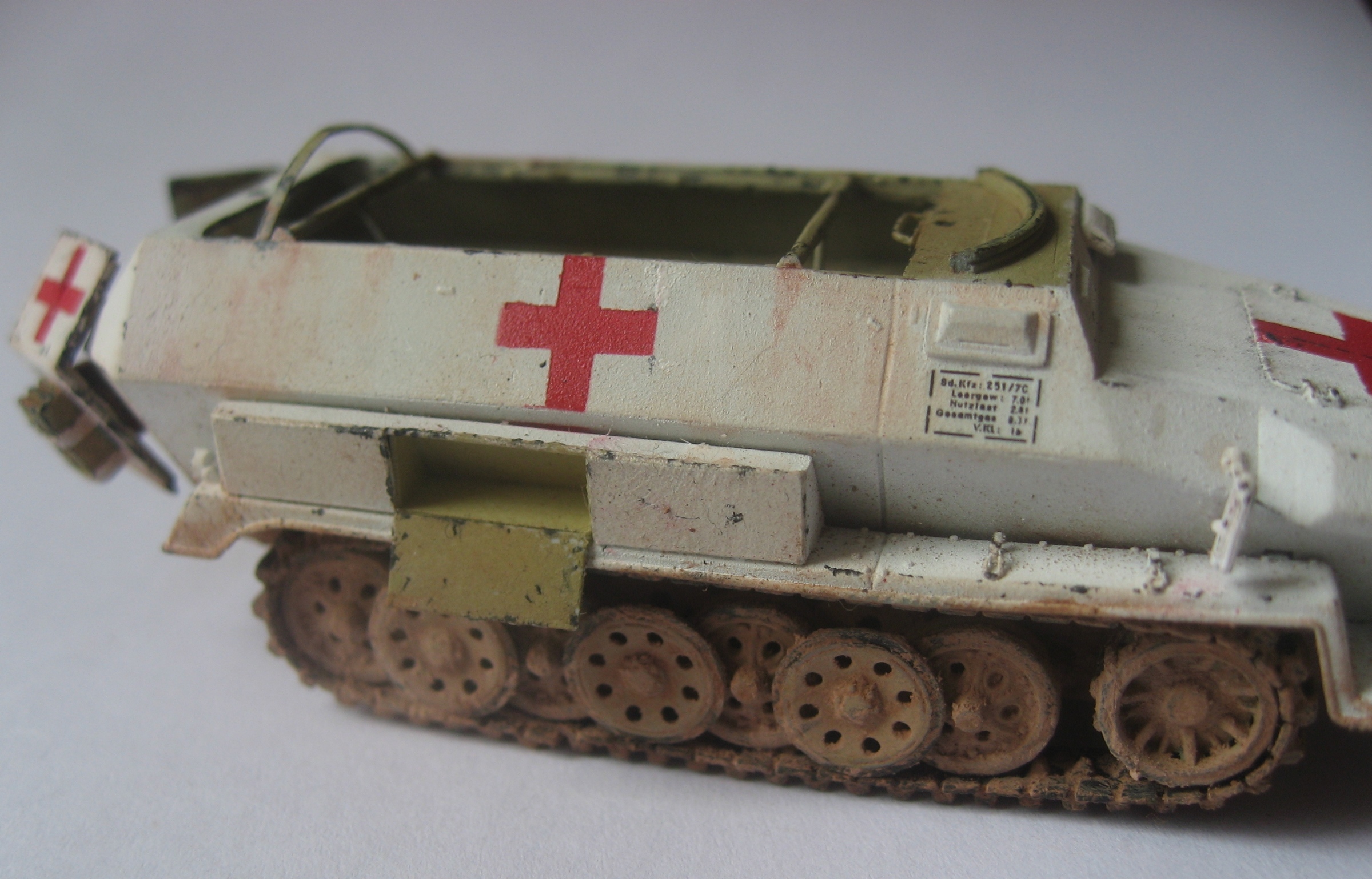

Господа, коллеги, доброго времени суток. Я давно хотел построить модель санитарного броневика Sd Kfz 251\8 в 72-ом масштабе. Модель Sd Kfz 251\7 (Dragon №7265) была доработана. Из "доширачного" пластика были изготовлены направляющие для носилок. Из него же были изготовлены сиденья, сверху они были обмазаны шпаклевкой. Заново были сделаны ящики на надгусеничных полках(насколько сделаны открытыми). Сделана подножка для экипажа. Весь крепеж инструмента был заменен на фототравление фирмы E. T. Model. Фары фирмы Elf. Модель красилась акрилом Tamiya и Звезда. Тонировалась масляными красками фирмы Mig и пастелью. Буду благодарен за отзывы и замечания.

Хорошо, но с размерами фар вы что-то напутали - уж больно они огромные.

Да,чуть-чуть большеваты, но встречалось многое. Может и фары такие были)))
