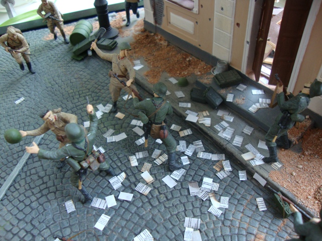

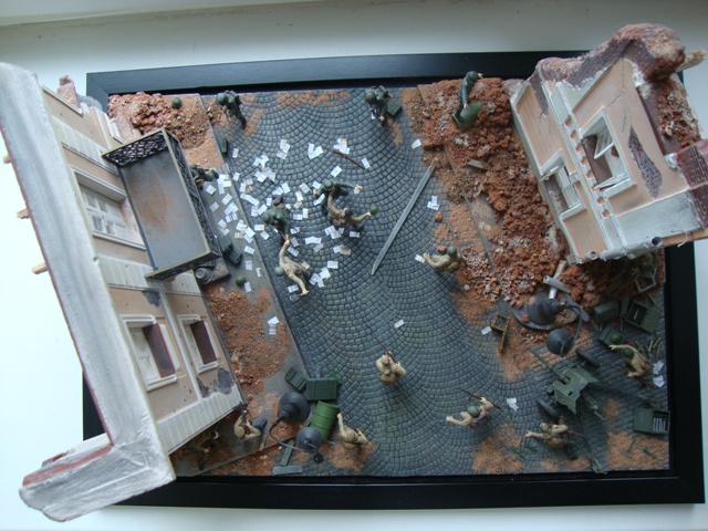

После долгого перерыва размещаю почти окончательный вариант диорамки.... Очень долго стояла пылилась- руки не доходили.... но вот решил закончить..... Соединил две половины .... расставил солдат... добавил мелочевку...Критика приветствуется....
Вот некоторые общие виды....

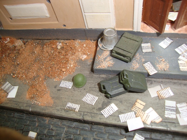

добавил всякой мелочевки.....

и еще несколько видов

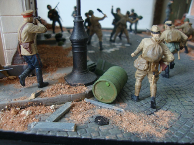

несколько видов с нашей стороны
раненый боец и командир РККА

Мне нравится. Из замечаний: листочки выглядит уж слишком чистыми и "свежими", волосы большинства солдат одного - черного цвета, может разнообразить? Понравились руины.

Уважаемый, Роман! С руинами Вы явно поскромничали. При таких разрушениях зданий, улица и впрямь очень чистая. Если части стены нет, то в этом месте непосредственно у здания должна быть "гора" битого кирпича - это закон сохранения массы. Соотвественно, кирпичной крошкой можно смело замусорить всю центральную часть. И еще, неплохо бы сделать пару сотен кирпичиков, так как при разрушении они, как правило, совсем в труху не преврашаются. Вот ссылка, как viewtopic.php?f=11&t=19630&start=660. Успехов!

Гадте, гадте и ещё раз гадте. Разбросанные листики смотрятся вообще нелепо. Бочки и канистры помять и продырявить, гилзы перенести туда, куда они вылетают из казённика. Побольше копоти, сухой грязи, имитации битого стекла и пыли. На зданиях попробуйте технику маслянных пятен коричневых оттенков (самый доступный и простой способ, а эффект шикарный). Если уж взялись за такую работу - посмотрите как делают мостовую (практически все камни имеют разные оттенки). Плотно попользуйте пигменты или пастель. Сами увидите как изменится работа. Тем более, что Вам это всё уже писали.
Задумка хорошая, с динамикой очень живая, но её воплощение имеет игрушечный (вылизанный) вид, и это всё портит.
