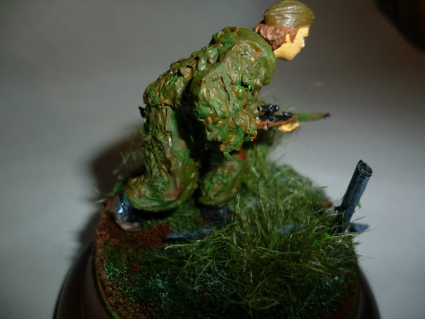

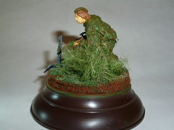

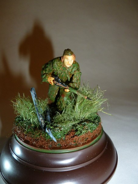

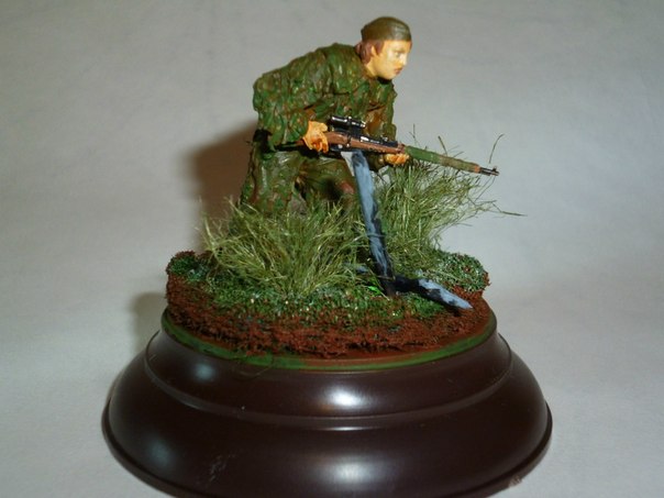

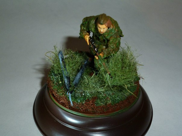

Здравствуйте.С волнением выношу на ваш суд мою первую оконченную работу.Жду отзывов,критики и советов.Фигурка из набора "Звезда"(советские снайперы),основание от "Мини Арт",краски: акрил "Звезда".

Весьма неплохо. Только глаза лучше прорисовывать подчёркиванием верхнего века, незаморачиваясь зрачками и белками. И с блеском краски надо бороться: в процессе покраски добавлять чуть-чуть зубного порошка в краску.

Спасибо!Не знал про порошок!Его я так понимаю надо развести в краске?

И вам спасибо! Я, намешав цвета на палитре, мокрую кисточку чуть макаю в порошок и размешиваю в краске. Тут надо приноровиться: порошок всю влагу впитывает, надо руку "набить" :) Зато как краска подсыхает - даже вид другой у формы, больше похож на материю. Вот с лицом и руками - не очень подходит, если только совсем мало-мало порошка (хотя это может особенности моего оптического восприятия).

либо используйте художественный акрил. лень искать темы, но их куча) он не даёт глянца совсем)

Доброго времени суток, друзья! Работа довольно хорошая. Про блеск уже говорили, сам борюсь с этим недугом: научился, довольно успешно крашу Звездой. Тут дело в основе краски - растворитель, или вода. С водой просто, порошок на все 100% справляется, а вот с растворителем.. Добавляете его, краска перестает блестеть, но густеет, собака! В этом случае вам поможет УайтСпирит. Всего понемногу, прежде чем красить, попробуйте на "кошках". Если всё good, то можно приступать к покраске. Жклаю успехов.
