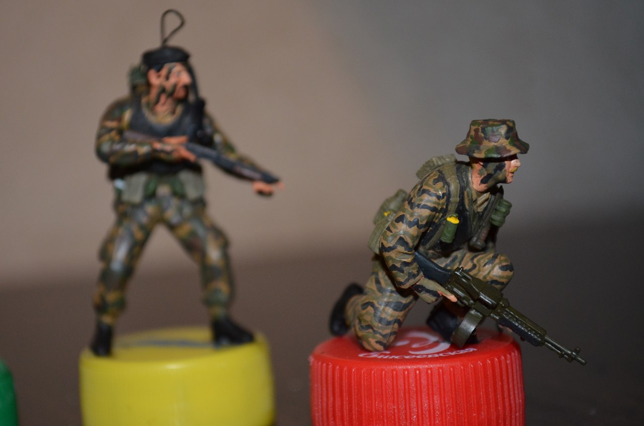

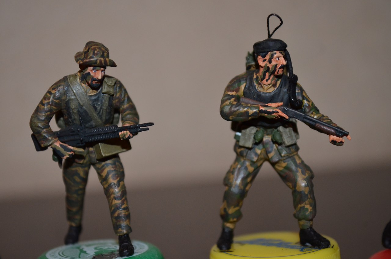

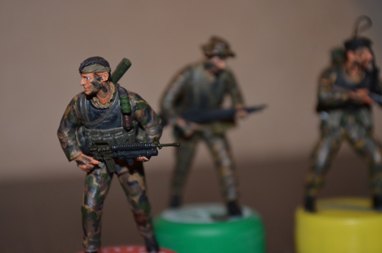

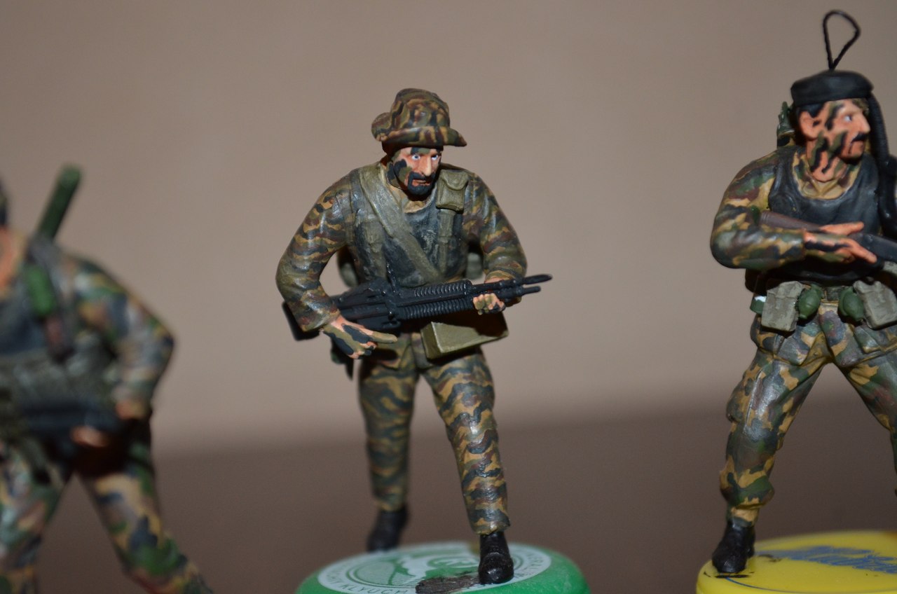

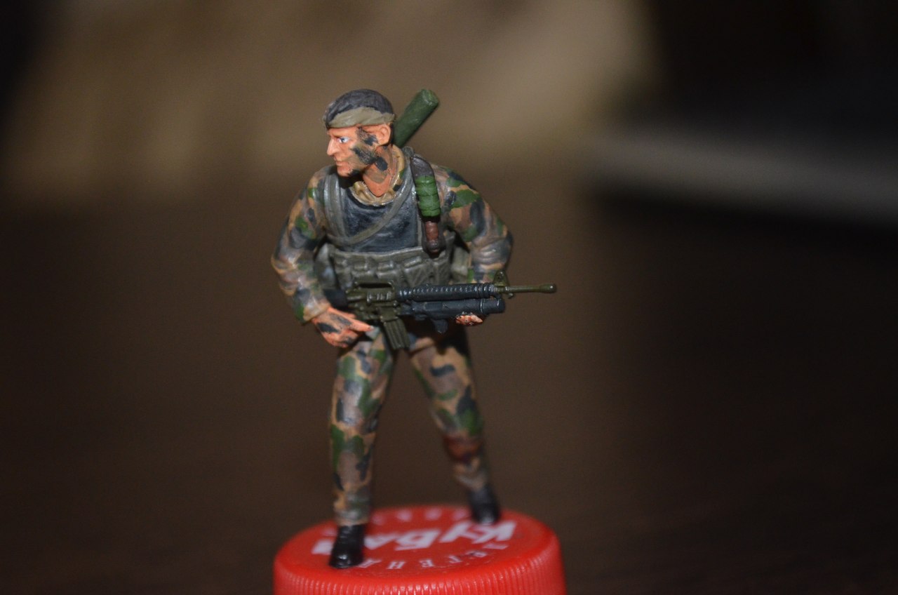

Первая работа с фигурками 1/35.Любимая тема на сегоднишний день-это война во вьетнаме.Всегда нравились разведгруппы глубинной разведки(LRRP),но увы нигде не удалось преобрести.Поэтому представляю вашему вниманию U.S Navy Seals in vietnam.Слушаю критику,но грамотную.Прошу судить чесно,но не слишком строго.Роспись краски TAMIYA,набор DRAGON.

запылите ребят.. блеск уберите.. и М-60.. не похож если честно.. у них сошки почти всегда выпущены были, а не сложены.. и лента не в коробке, а на выпуск.. так менять быстрее было. Удачи в дальнейшем.

Ух как всё четко и уверенно по полочкам разложил, сразу видно : В теме! :-) С пулеметом и патронным коробом всё в порядке - ствол укорочен, прицел и сошки сняты.
Фигурка "Драгоном" сделана по вот этому фото, SEaL M60 именно так и модифицировали.

Жаль, именно эта фигурка (в перепиле, конечно) уехала в Анголу (себе оставил того, который в берете).
А так - матом покрыть (в смысле матовым лаком), убрать безумные глаза (уж сколько раз твердили миру...не рисуйте белки глаз белым и зрачки черным - для белков - легкий серо-голубой, а зрачки - вообще лучше засверливать, а не выделять краской). и на будущее - tiger stipes - один из самых сложных камуфляжей в мире 8)

Boonie Wrote:(уж сколько раз твердили миру...не рисуйте белки глаз белым и зрачки черным - для белков - легкий серо-голубой, а зрачки - вообще лучше засверливать, а не выделять краской).
Вот это мысль так мысль! Обязательно возьму :x на вооружение
