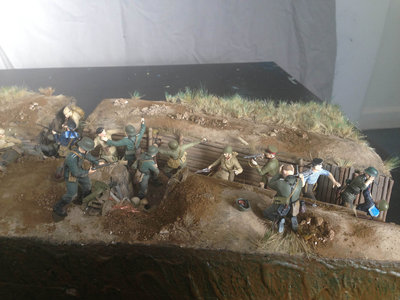

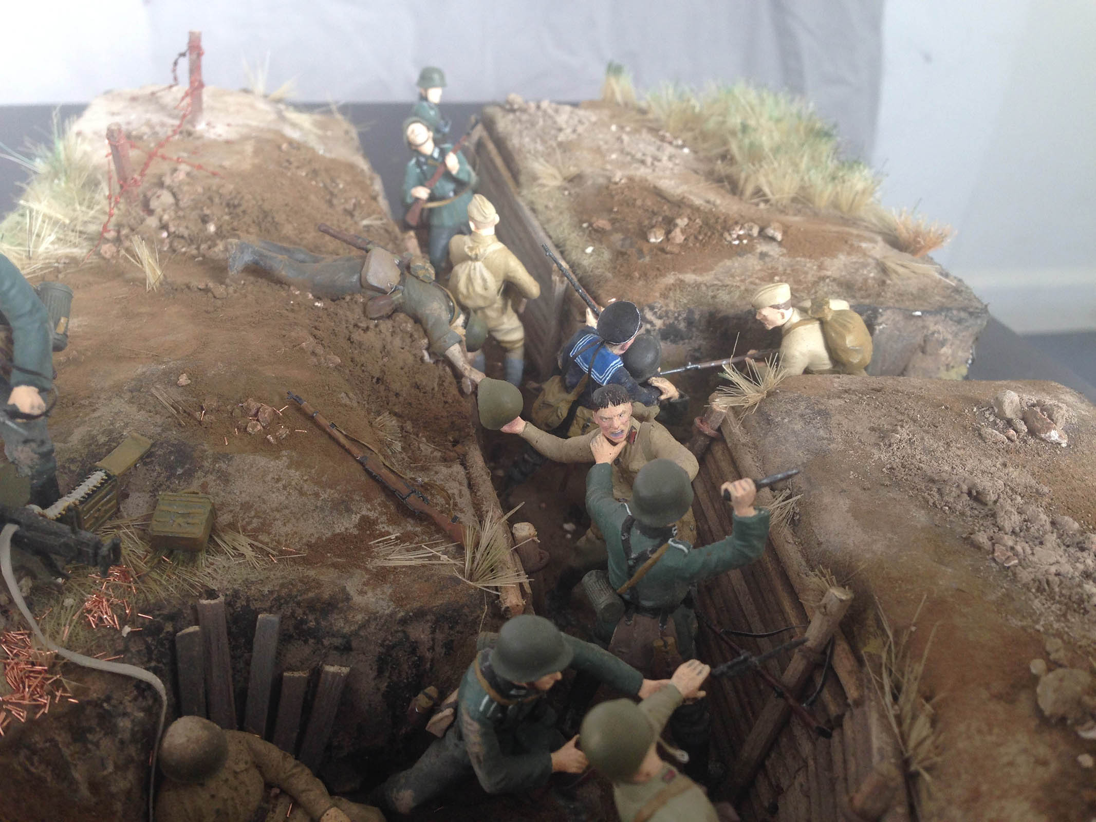

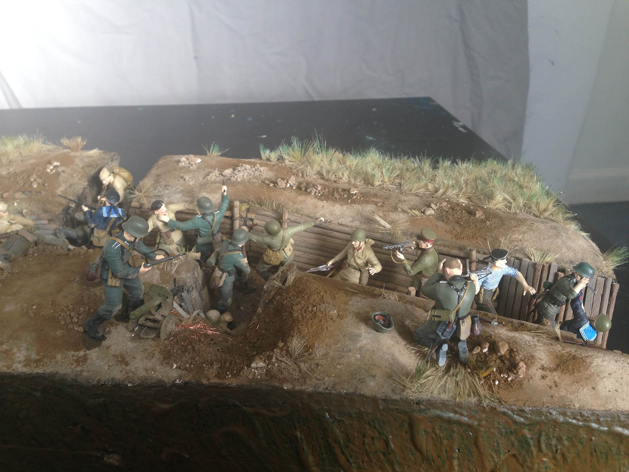

Представляю Вам свою первую пробную работу, которую назвал "Летом 42-го (Крым)".
Любимым хобби не занимался почти 15 лет, так что, приходится заново набивать руку.
Понимаю, что моя работа ну просто очень далека от профессиональных, как в росписи, так и в сюжетном плане, поэтому был бы признателен за любые советы и оценки.
Масштаб 1:35
Для изготовления использовал наборы от Мастер Бокса (MB35152, MB3522, MB3523, MB3524, одна фигура из набора MB3518)
Краски TAMIA и Vallejo. Роспись делал кистью.
Другие материалы: Пенопласт (база), Гипс, кошачий наполнитель, спички разного размера, проволока, настоящий грунт из разных мест (истертый в порошок и просеянный через чайное сито), ворс от войлока и волосы с кисточек (для травы).
Предварительно подкрашенную базу покрывал из распылителя разжиженным ПВА, а затем покрывал земельной пылью и наполнителем. Так в несколько слоев, конечный слой - матовый лак, чтобы скрепить самый верхний слой. Наверняка есть другие более быстрые и менее трудоемкие способы сделать покрытие, но я экспериментировал.
Вообще, задумка была сделать диораму большего размера, поэтому решил делать ее блоками, которые потом соединю между собой. Хочу в будущем добавить еще один блок с продолжением траншеи, и блок с бронетехникой, на которой хочу разместить пару подбитых немецких танков и около 20 панзергренадиров.
Летом 42-го (Крым)

Цветные петлицыбыли отменены в августе 1941 года... а советские солдаты и в своих окопах с "сидорами" не расстаются? И что со ртами у всех фигур?

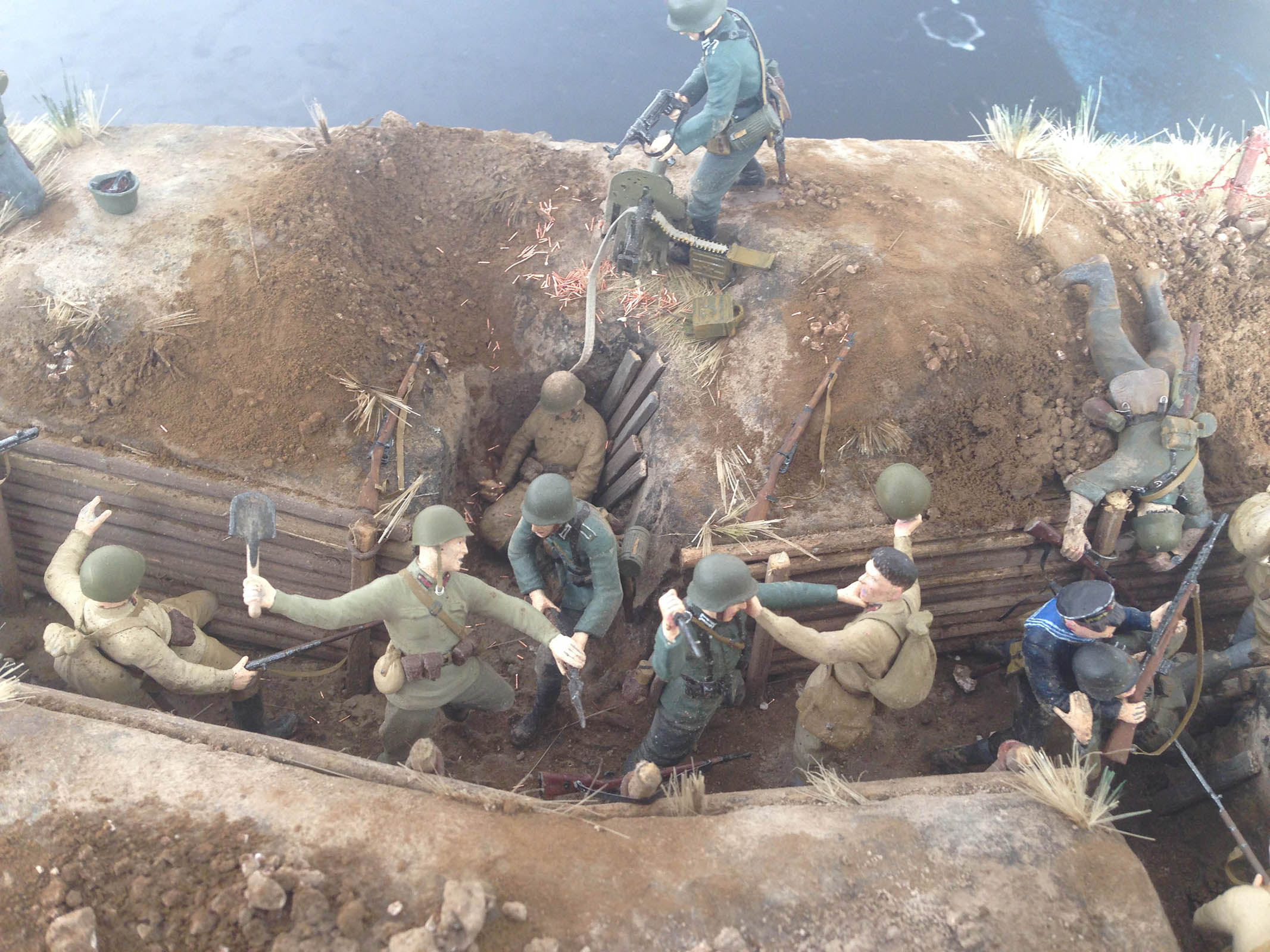

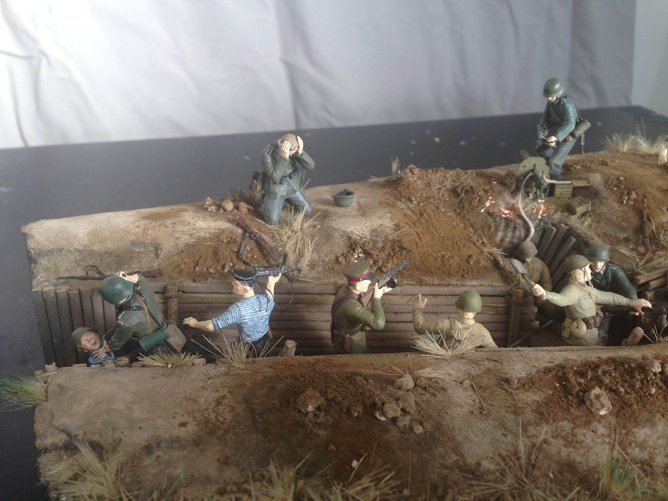

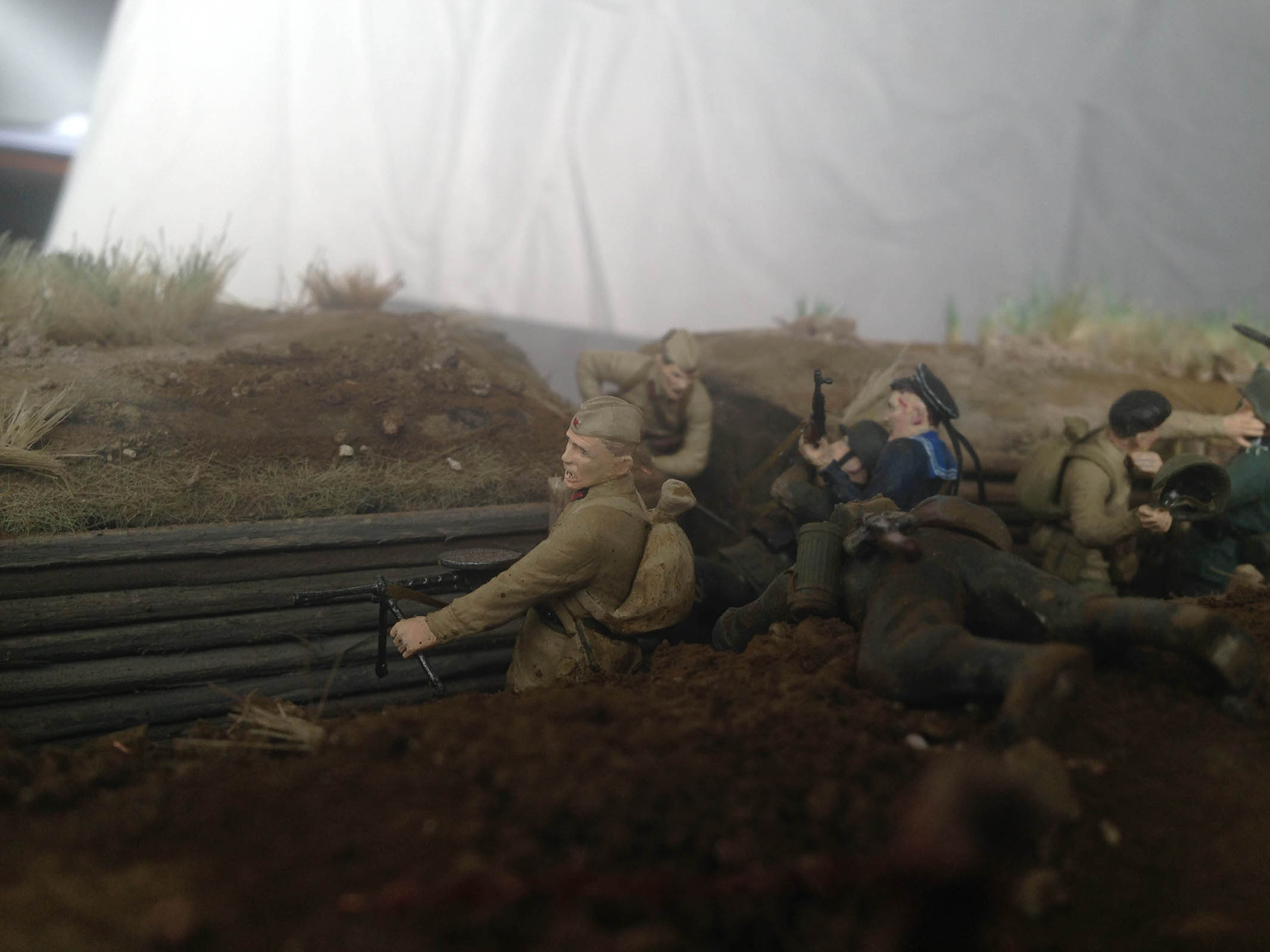

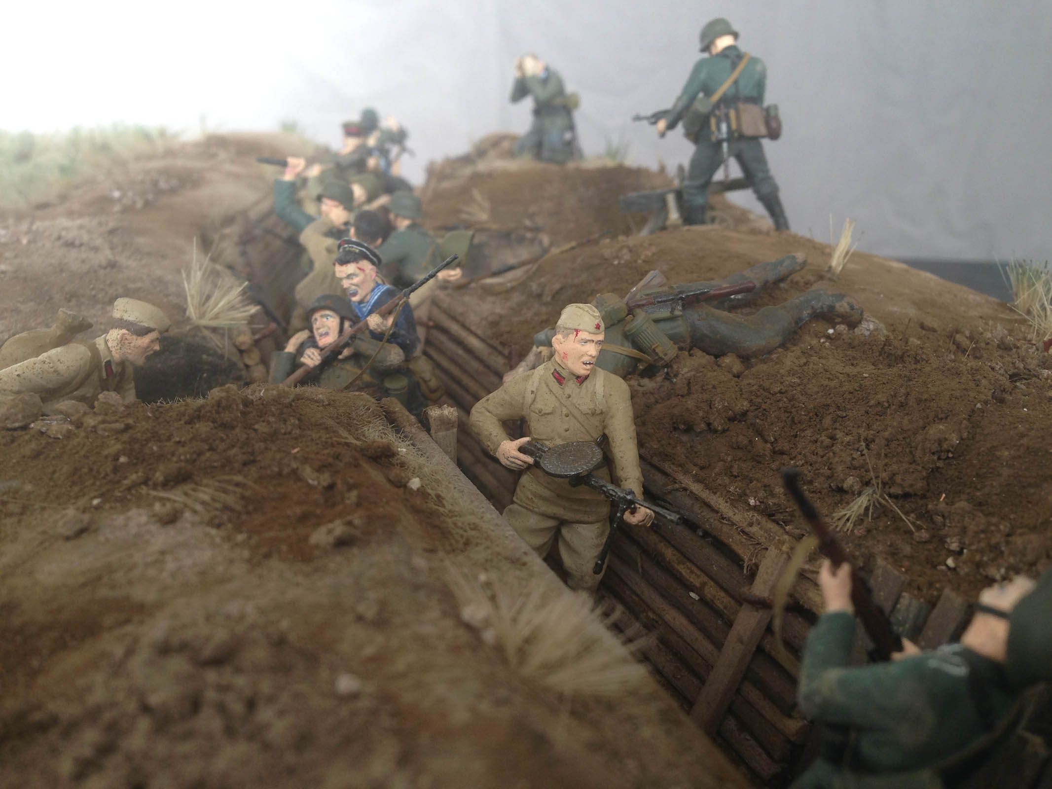

здравствуйте.Большая,хорошая диорама понравился ланшафт.А с фигурками еще поработать надо)по-моему сильно не хватает теней на форме,одежда слишком монотонна.И на лице тоже тени должны бы быть.Для первой диорамы неплохо,успехов!
15.05.15 [12:05]
#7
очень понравился ландшафт.Может намного надо было перед окопом змелько побольше набросать,как на той же фотографии,которую показали в сообщении.А почему проволока КРАСНАЯ и как то немного одиноко стоит.я то конечно и так не умею и не разу не пробовал.но кажется,что вот такие ровные пучки немного портят атмосферу.про фигурки уже сказали.

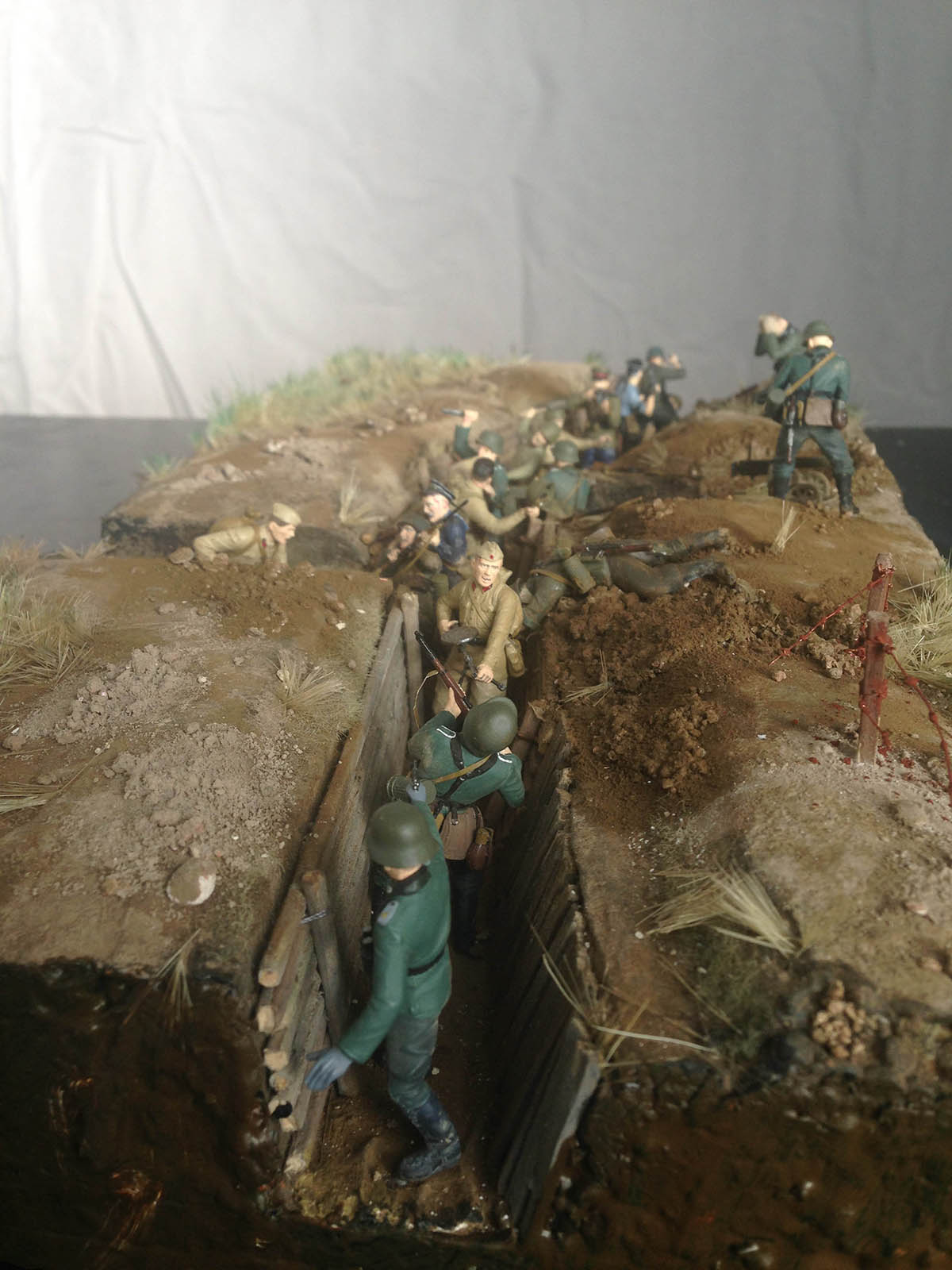

проволоку,кстати,можно нагреть(зажигалкой),тогда она почернеет и сверху пройтись металлическим цветом и добавить кое где ржавчины.ну такой красной она быть не может)

вцелом неплохо,сюжет хороший,но проволока действительно слишком крассная

Колючка была экспериментом. Ее я тоже заменю, как цвет (спасибо за подсказку технологии). Так и саму вообще. Первая вязалась на коленках, можно сказать. А на самом деле достаточно удобный способ ее делать - натянуть 1 нить проволоки вертикально, затем другой нитью вязать узелки и тут же обкусывать кусачками лишнее. Потом равномерно их зафиксировать. Нудно, но выходит все равно лучше.
