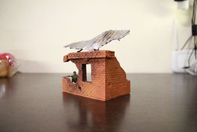

Идея сделать диораму родилась после посещения Волгограда.
Там я увидел мельницу, что стояла напротив дома Павлова.

Вот это место взято за основу идеи. Цели повторить точь в точь не было

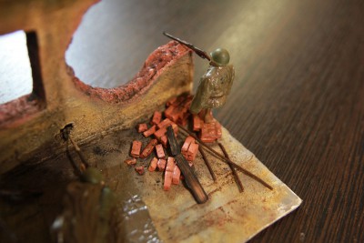

Стены были изготовлены из самого дешевого рекламного пластика, кусок которого у меня остался после одной работы. Швы между пластинами замазывались гипсом, разведенным с ПВА.

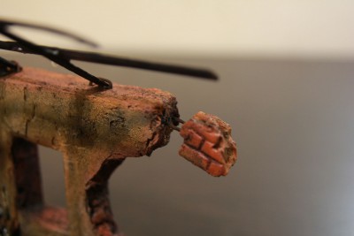

- Иван Деревянко
- Откуда: Ставрополь
07.05.17 [04:14]
Решил сделать кусок стены, висящим на арматуре.
Арматуру изготовил из жилы витой пары, намазанную клеем и засыпанную пигментом "ржавчина" от ZIP maket
На эту же арматуру закрепил стропила.
Их изготовил из бамбуковой палочки для еды, которых у меня накопилось довольно много после заказа суши. Эту палочку я распустил на 4 слоя, сломал по нужной длине и обжег газовой горелкой.

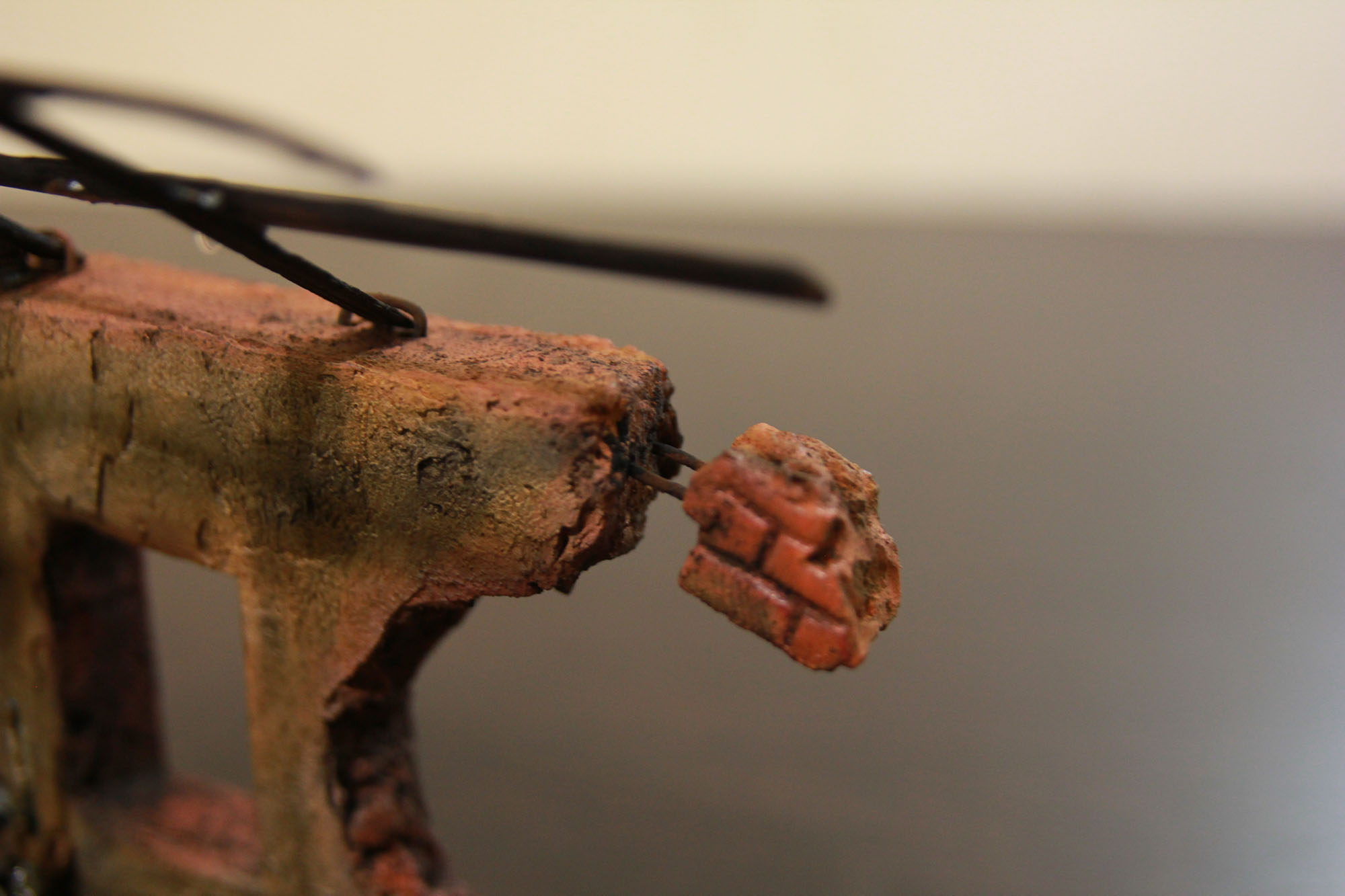

07.05.17 [04:17]

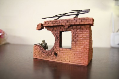

Швы между кирпичами промазал пигментами "Песок" и "Сажа" от ZIP maket.
Постарался воссоздать последствия пожара.

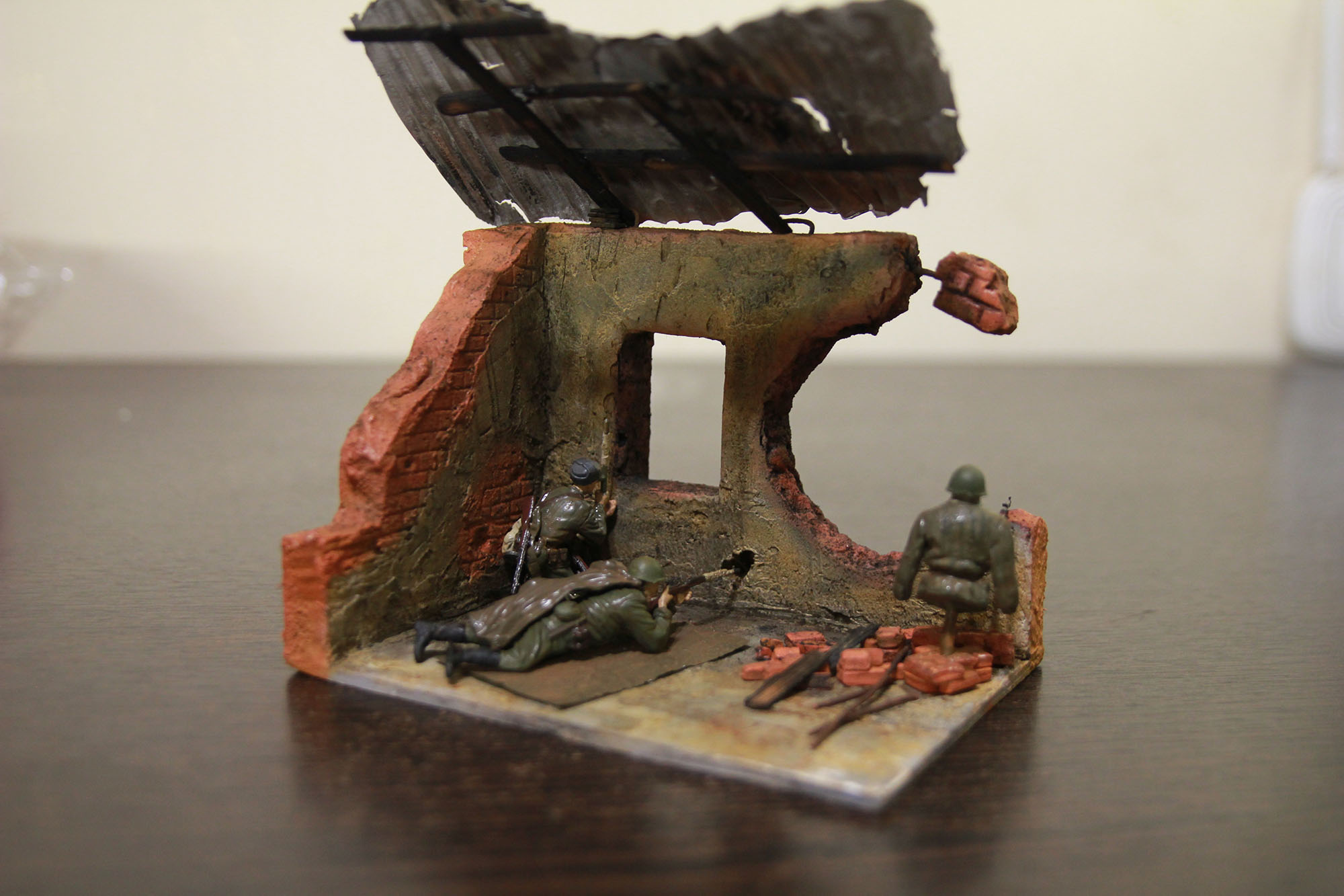

07.05.17 [04:20]

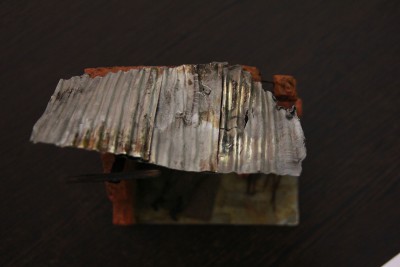

#6
Кровлю решил изготовить из банки из-под пепси.
Для создания формы для прокатки крыши взял палочки от чупа-чупсов, разрезал их пополам, приклеил к пластику в 6 рядов и целой палочкой прокатал пластинку предварительно накгрев горелкой до красна. При прокатке появились естественные увечья кровли. а горелка дополнительно разрушила края.

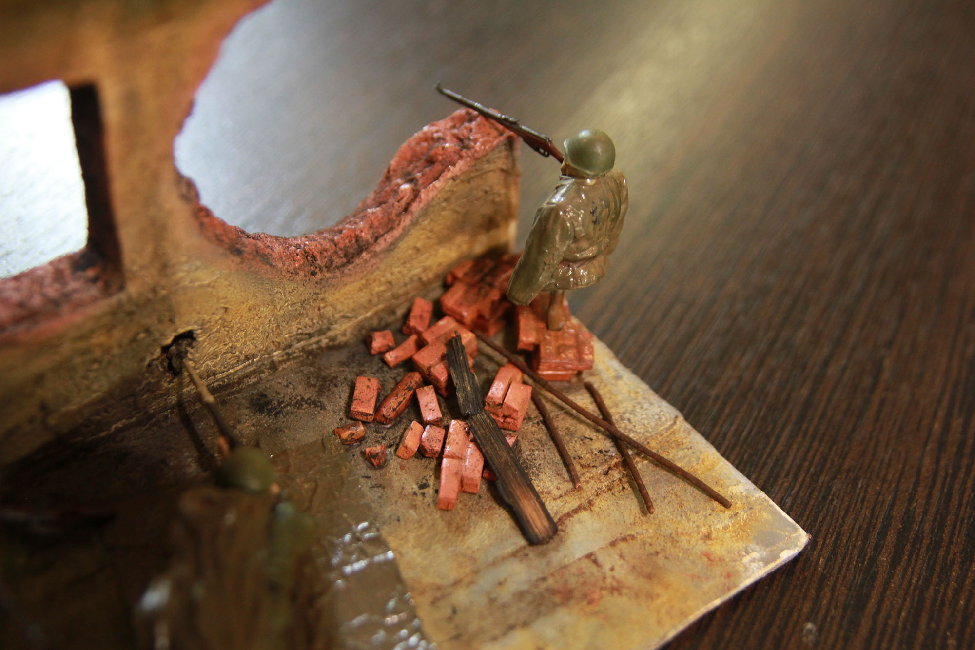

07.05.17 [04:26]
#7

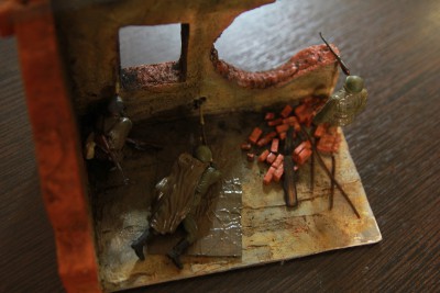

Пол также изготовил из пластика с последующей шпатлевкой его гипсом с ПВА и потом нанес те же пигменты, что и на стены.
Кирпичи вырезал из пластика, покрасил их в цвет кладки и засыпал сажей.
Из фольги от крышки йогурта нашего местного производителя изготовил брезент под снайпера.
Очень мне текстура этой фольги понравилась.
К сожалению на фото повылазила "глянцевость" красок на фигурках и брезенте. Когда смотришь без подсветок особо не заметно за пигментами.

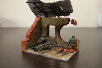

#8
Без крыши лучше видна композиция внутри здания

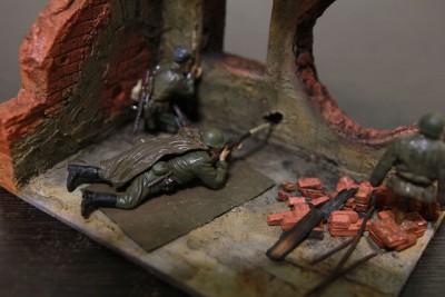

- Иван Деревянко
07.05.17 [04:30]
#9
Все кроме арматуры, брезента и фигурок с оружием я решил приклеить к полу
