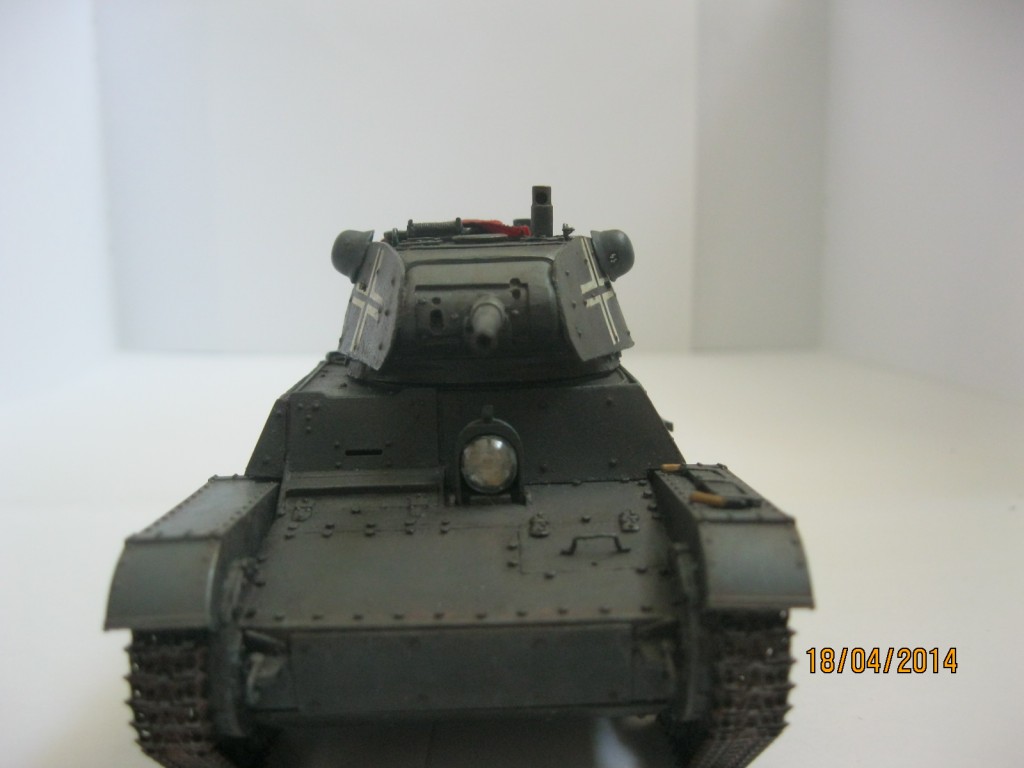

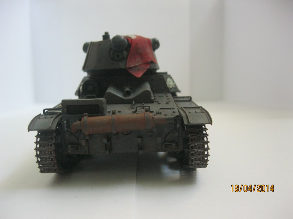

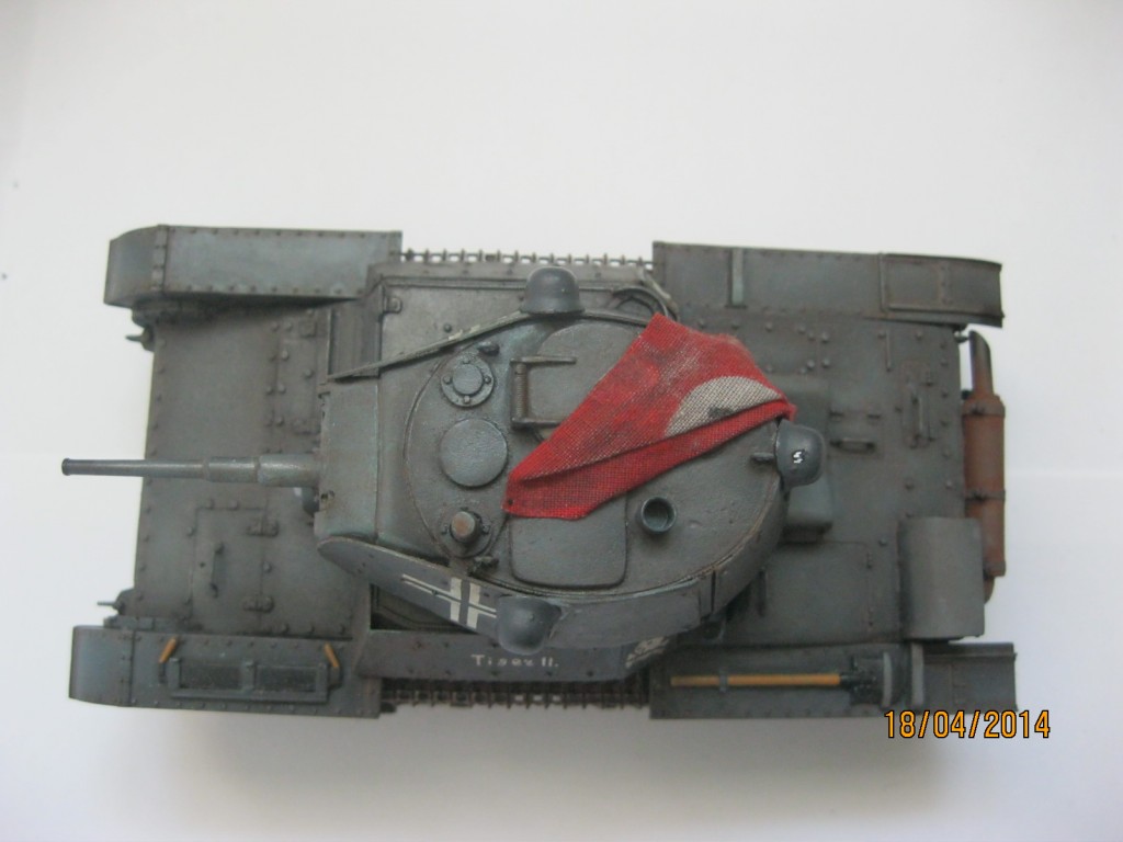

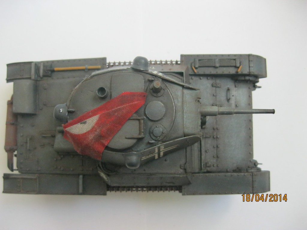

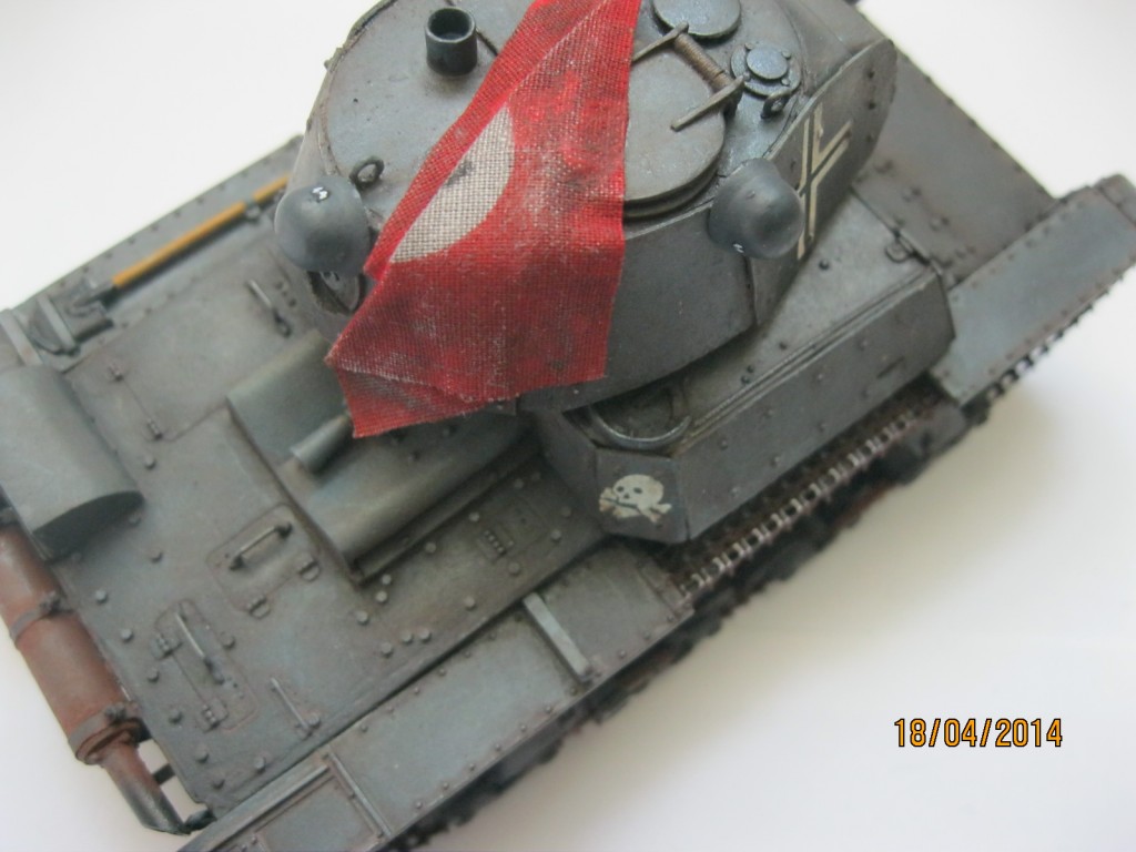

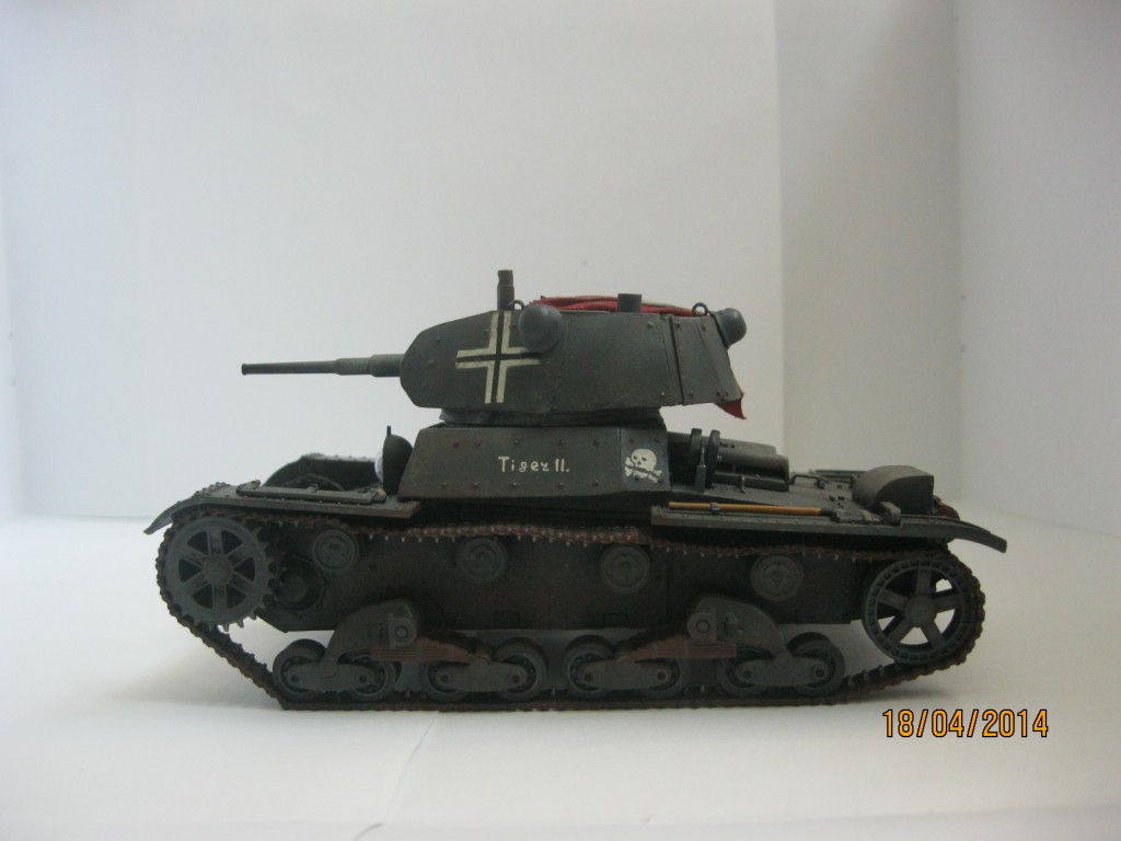

Смоляные детали, входящие в набор мне пришлось дорабатывать, верхнюю часть корпуса "Звезды" мне необходимо было заменить на смоляную ,т.к. я делал танк модификации 1939 года. В итоге пришлось от "Звездовской" детали резать передний лист брони(в смоле эту деталь решили не делать), а потом подгонять корпус и лист брони друг к другу. Очень сожалею, что не сделал фотографии процесса сборки. Дополнительные броневые экраны делал из картона, стекло фары и сама фара самодельные, ствол от Model Point ,болты от Master Club(диаметр 0.9 мм), запасной каток и каски-копия из полиэфирной смолы, кресты на башне сделаны по трафарету, штандарт из парусины, глушитель-выточил на станке, хомуты крепления на нем-фольга. Заклепки на экранах-из тянутого литника.
Окраска корпуса проводилась после просмотра видео из Тулы, где моделист поэтапно красит Pzkpfw 4. Пробовал так красить первый раз. Использовал черный XF-69 от Tamiya, темно-серый танковый от Revell (78) и белый от этой же фирмы. Смывку делал разведенными масляными красками. Потертости имитировал грифелем от простого карандаша.
