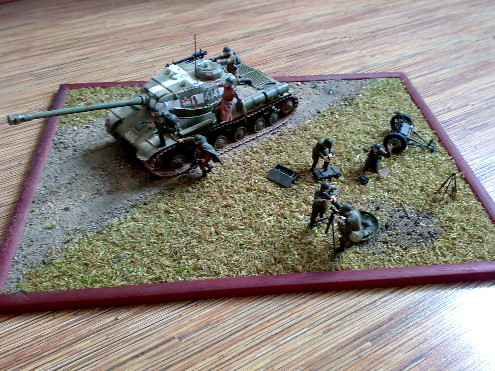

Первая диорама такого уровня. Танк ИС-2, минометный расчет и танковый десант от Звезды. Материалы все природные - песок с землей и мох(приклеил на ПВА),иммитация пыли - то ли прессованный песок или как его там незнаю точно как эта порода называется, факт тот, что нашел в земле, если поскрести, выходит пыль почти как мука. Краски тоже от Звезды. Красил все кисточкой. Больше всего самому понравился танк
, минметчики какие-то чистенькие получились
из недостатков отмечу, что ремни на автоматах вроде длинноваты получились и следы от танка на ПВА особо не то, пришлось просто вроде "колеи" делать.Белые полосы не такие уж и светлы как на фото, просто как то не получалось сфотографировать как надо.

Типичная ошибка начинающих: впихнуть внутрь одной рамки всё, что оказалось под рукой. В результате получается полный абсурд. Давайте вдумаемся в то, что происходит на диораме.
Миномёт стреляет по противнику, а рядом с ним (с миномётом, а не с противником - что было бы гораздо логичнее) спешивается танковый десант и начинает бой. При этом автоматчик ведёт огонь из ППШ. Видимо, по той же цели, что и миномёт. Дальность эффективного огня ППШ - 200м. Дальность огня 120мм миномёта измеряется в километрах (максимальная - 5700м). Более того - этот миномёт меньше чем на 460 метров вообще стрелять не способен. Впрочем, эти миномётчики - не из робкого десятка: судя по форме с петлицами, они воюют в отрыве от основных сил с самого начала войны. При этом смогли дойти почти до самого Берлина, где их и догнало долгожданное подкрепление (полосы на башне КВ - маркировка для авиации во время берлинской операции). Теперь уж точно: Гитлеру - полный капут!
А ведь всё могло быть совсем иначе, если потратиться на две рамки для двух отдельных виньеток: миномётчики остались бы отбивать немецкое наступление в 1941-м или 1942-м, а ИС-2 с десантом штурмовал бы Берлин в 1945-м.

благодарю за советы. Чесно говоря идея была немного другая изначально - вместо минометчиков поставить какое нибудь дерево или там развалины ну вобщем что то типа этого. минометчиков потом перенесу на маленькую фоторамку, когда придумаю полное оконсчание этой. а сейчас сделал как бы для треннировки. и еще вопрос - под миномет реально яму небольшую вырывают или как его правильно ставить, в то ИС-2 я делал по фоткам из поисковика и с минометчиками так сказать пофантазировал

satan, основание понравилось,неплохо сделано,а вот фигуры неочень.

согласен, бросаются в глаза стыки рук с туловишем.
попытаюсь исправить

таксс, минометчиков убрал, вместо них поставил пару деревьев,купленных в магазине(маштаб конечно больше на 1/72 смахивает, но времени нет пока более детально обдумывать концовку) и двоих с максимом, так же от звезды )) щас занялся диорамой для минометчиков. Пытаюсь сделать нечто похожее как на фото Костантина. Грубый каркас уже слеплен теперь наращиваю его шпаклевкой до нужной величины. Надеюсь за месяц управлюсь
