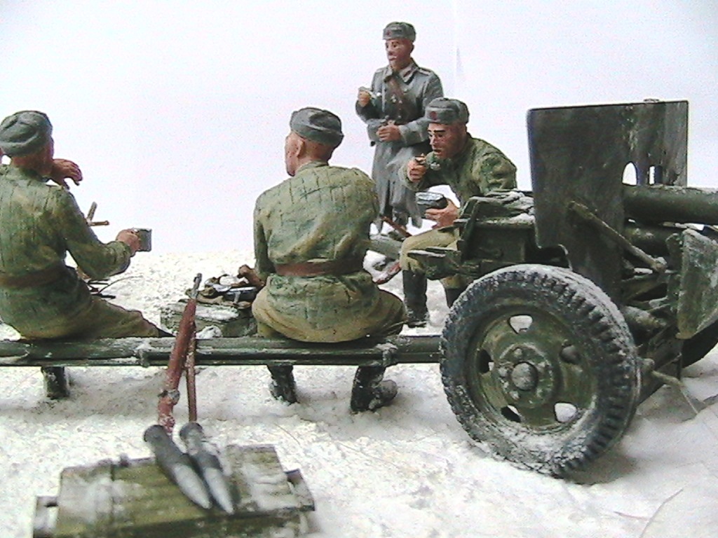

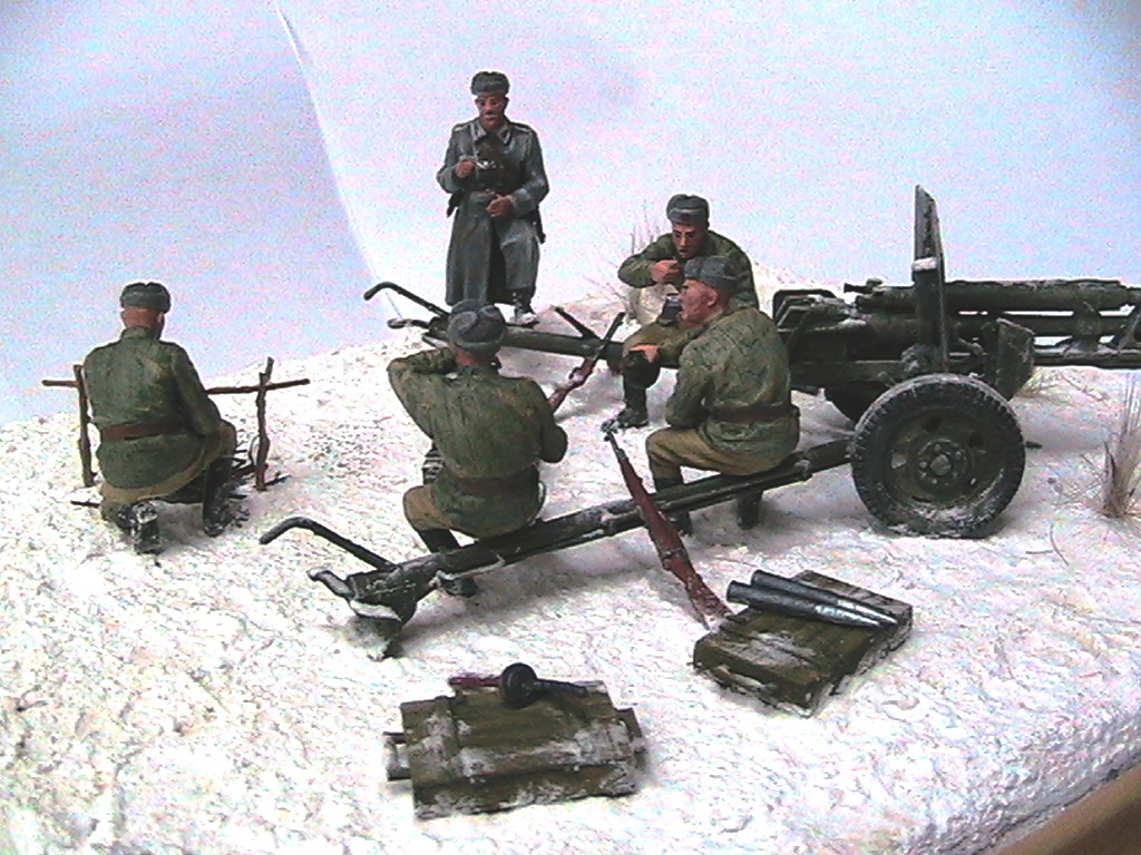

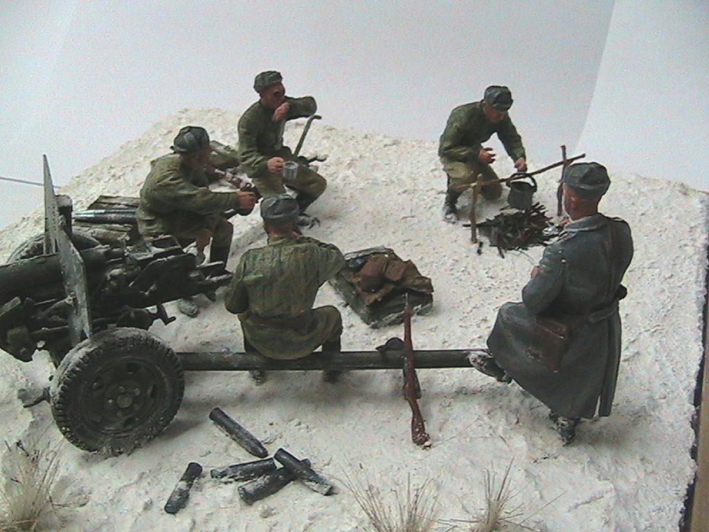

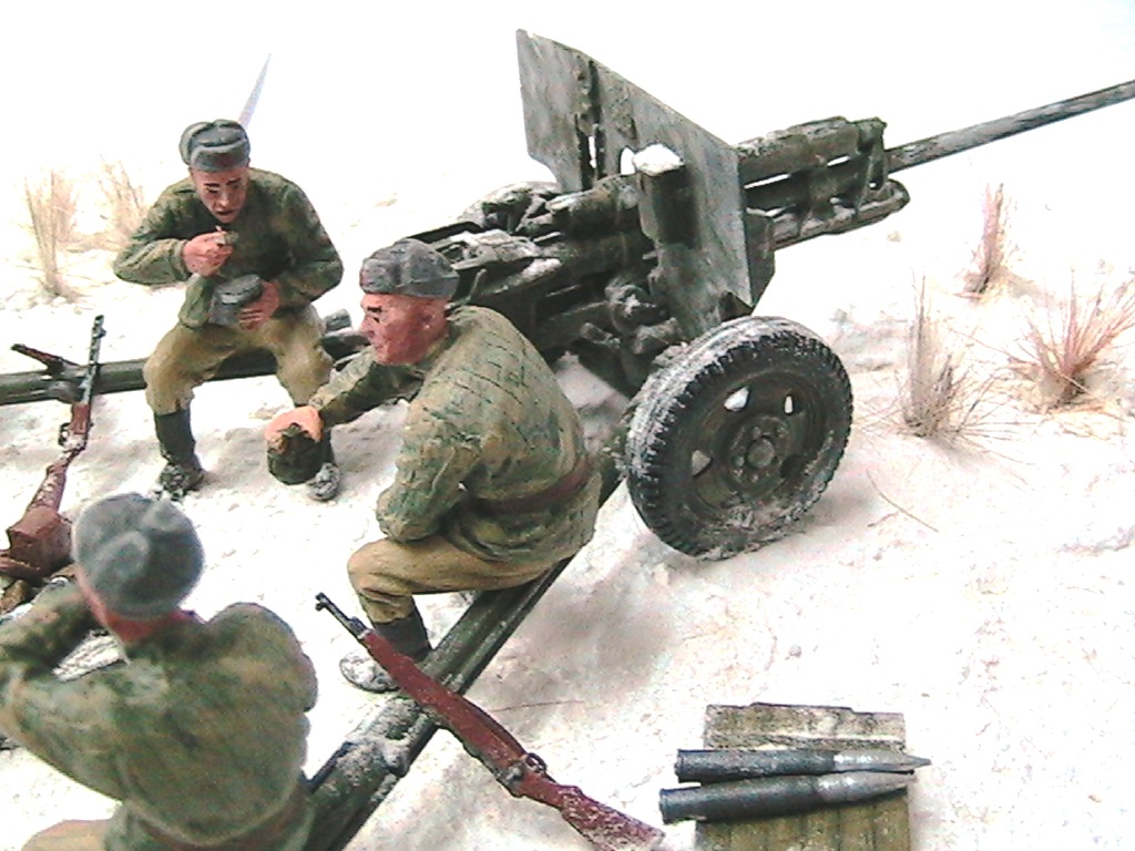

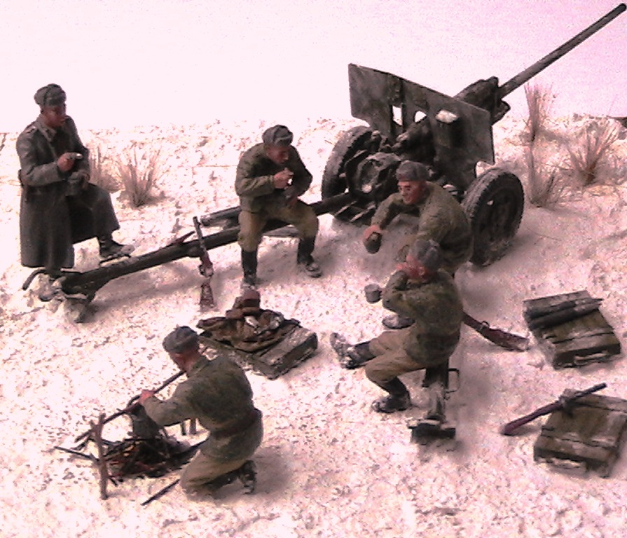

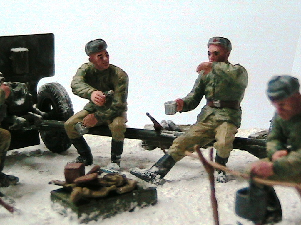

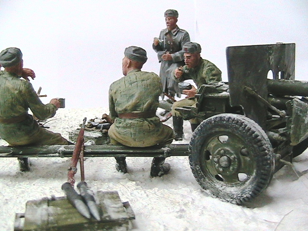

В минуты тишины

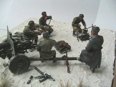

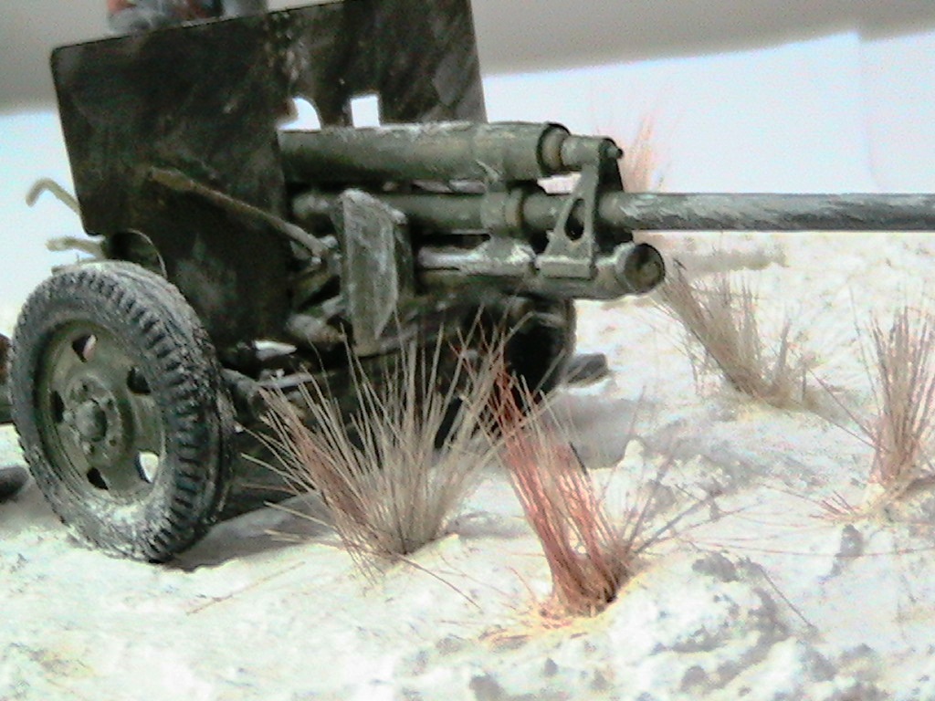

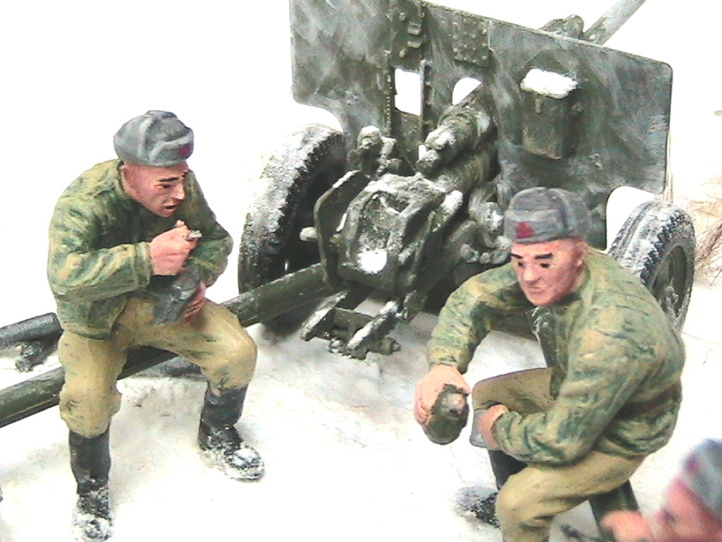

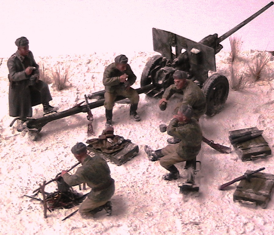

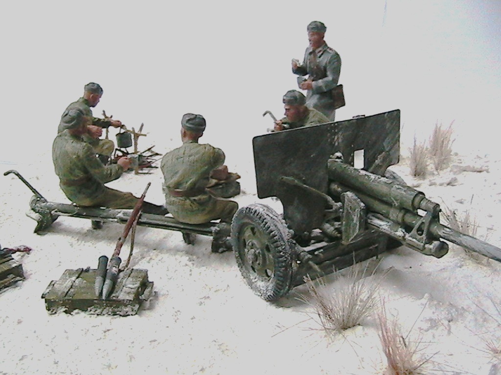

Выставляю на обзор диарамку "В минуты тишины", небольшой плагиат работы Владимира Демченко. Критики будет много, я знаю ,но работа рождалась в муках "за цвет и тень" все цветовые гаммы фотоаппарат либо убил, либо поднял ...судить вам.

05.06.12 [11:55]

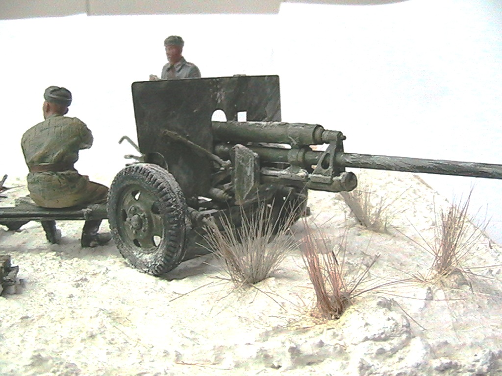

Александр, мне очень понравилось. Одно НО - судя по наличию гильз пушка стреляла, а следов отката орудия на снегу нет. Я полагаю, что ещё не поздно у станин сделать небольшие углубления и кучки из снега и грунта.
С уважением,
Юрий.
александр бизин
Откуда: нижневартовск
05.06.12 [12:02]
Сделаем.

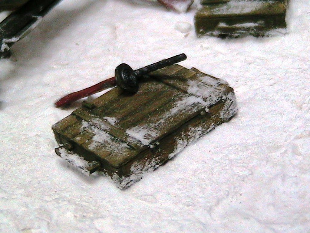

Const.
05.06.12 [13:14]

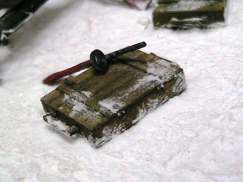

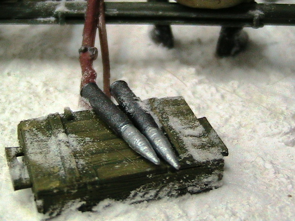

Странные какие-то у Вас снаряды и гильзы. Цвета совсем не те. Гильзы были из латуни, а снаряды красились: большинство в серый цвет, шрапнельные - в красно-коричневый (грунтовка, скорее всего).

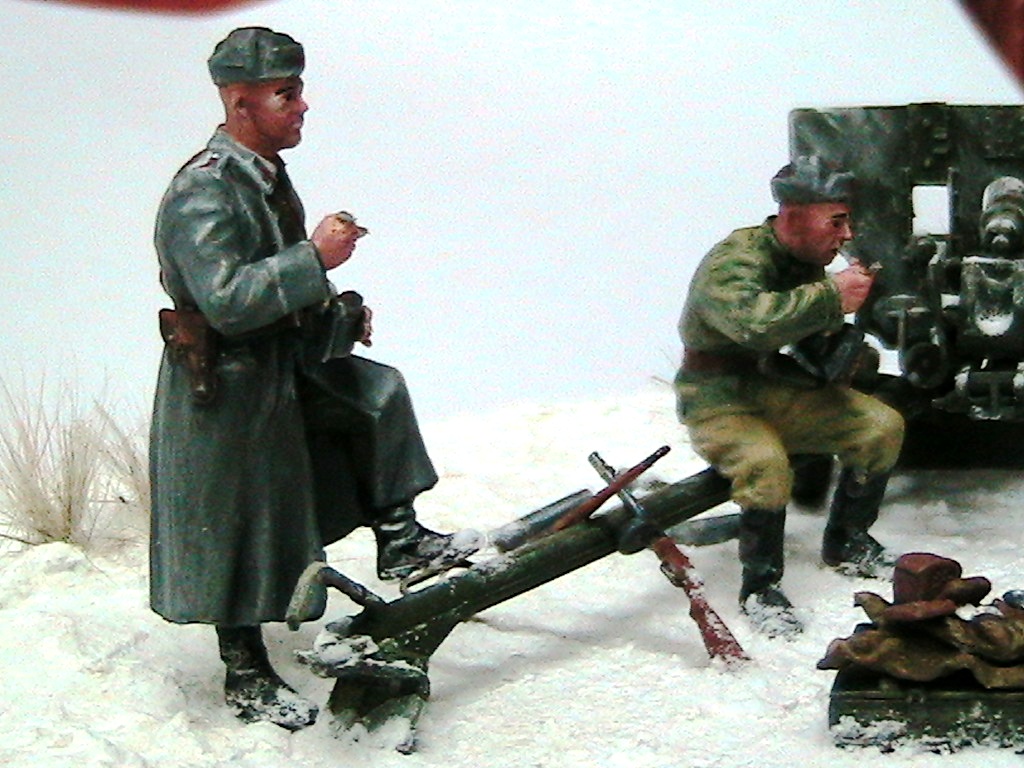

И наличие трофейного карабина представляется мне несколько натянутым. Всё-таки не окруженцы 41-го года.
александр бизин
05.06.12 [13:24]
Карабин действительно трофейный- это говорит о хорошем знании вами мат.части. Я не усердствовал в выборе оружия, поскольку в наборе ни с пушкой ЗИС-2 , ни в артиллеристском расчете не было ничего. Ящики со снарядами тоже немецкие...

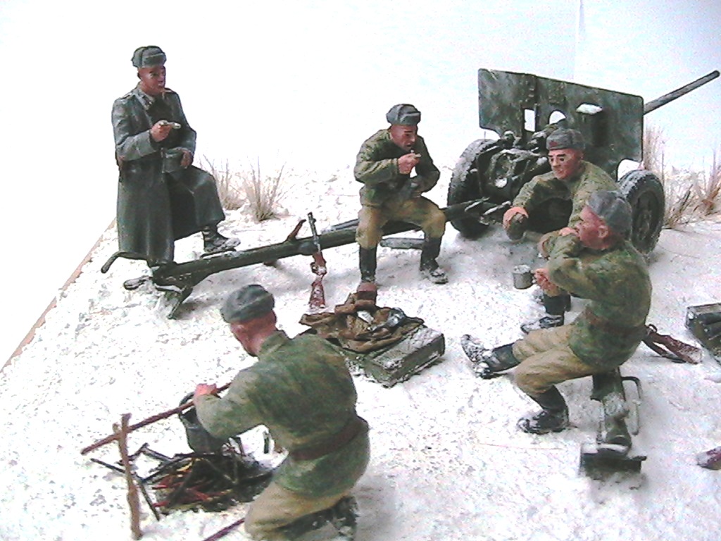

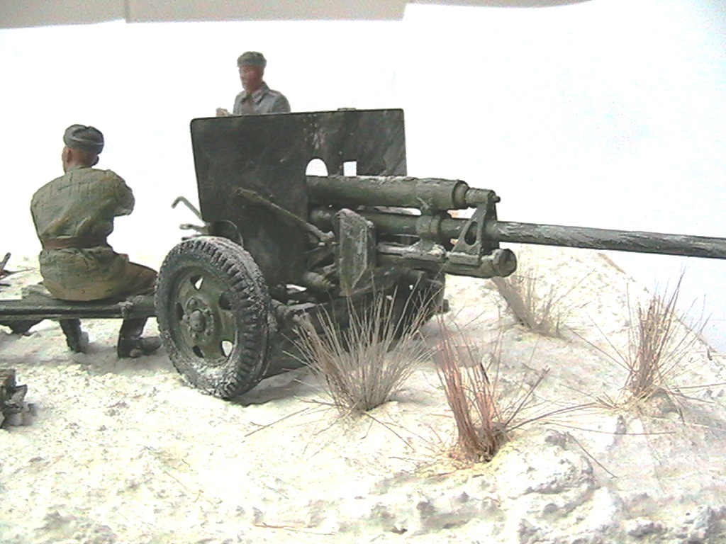

фото -продолжение

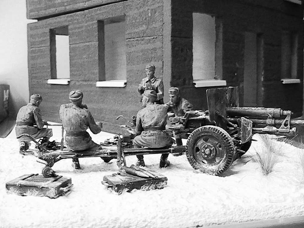

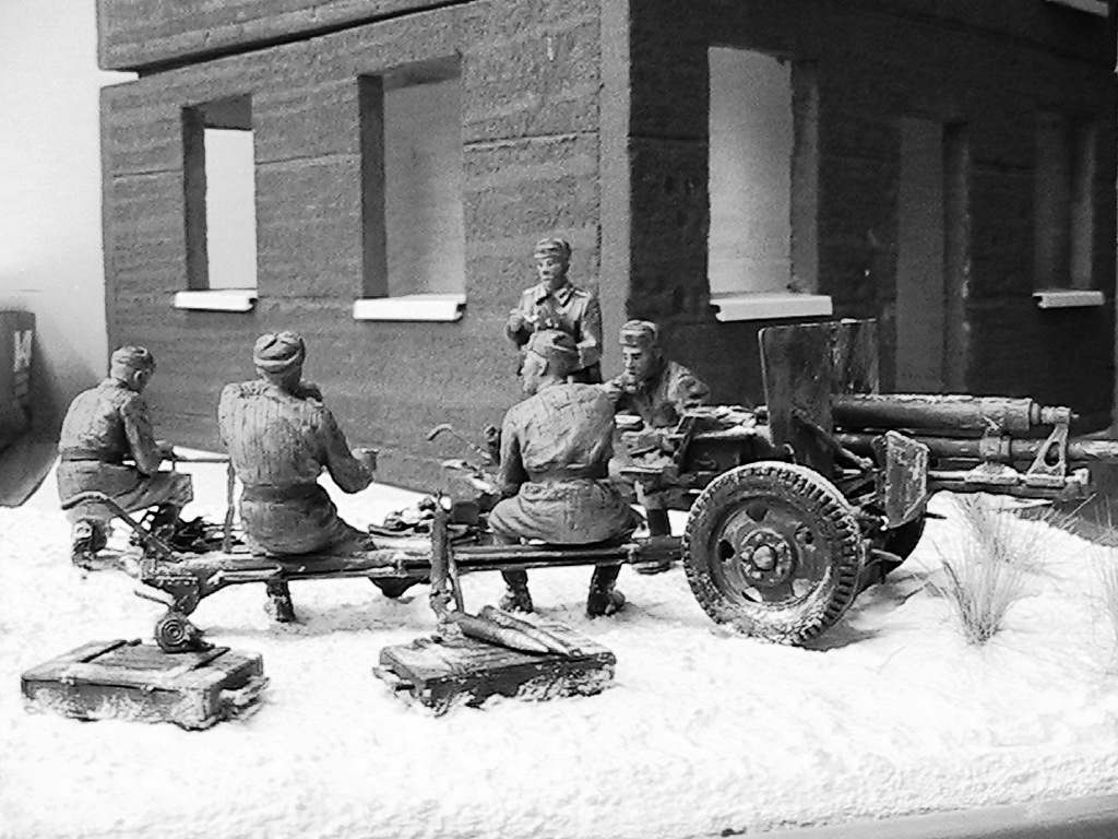

в черно-белом варианте на фоне дома

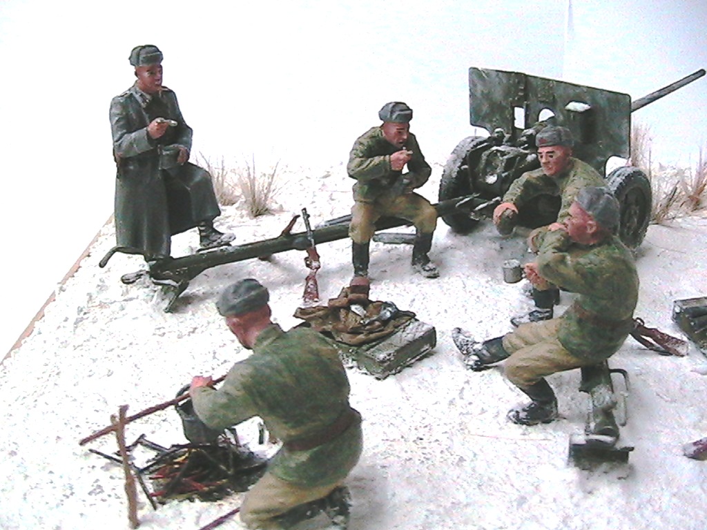

Porychik
Откуда: Москва-Мурманск

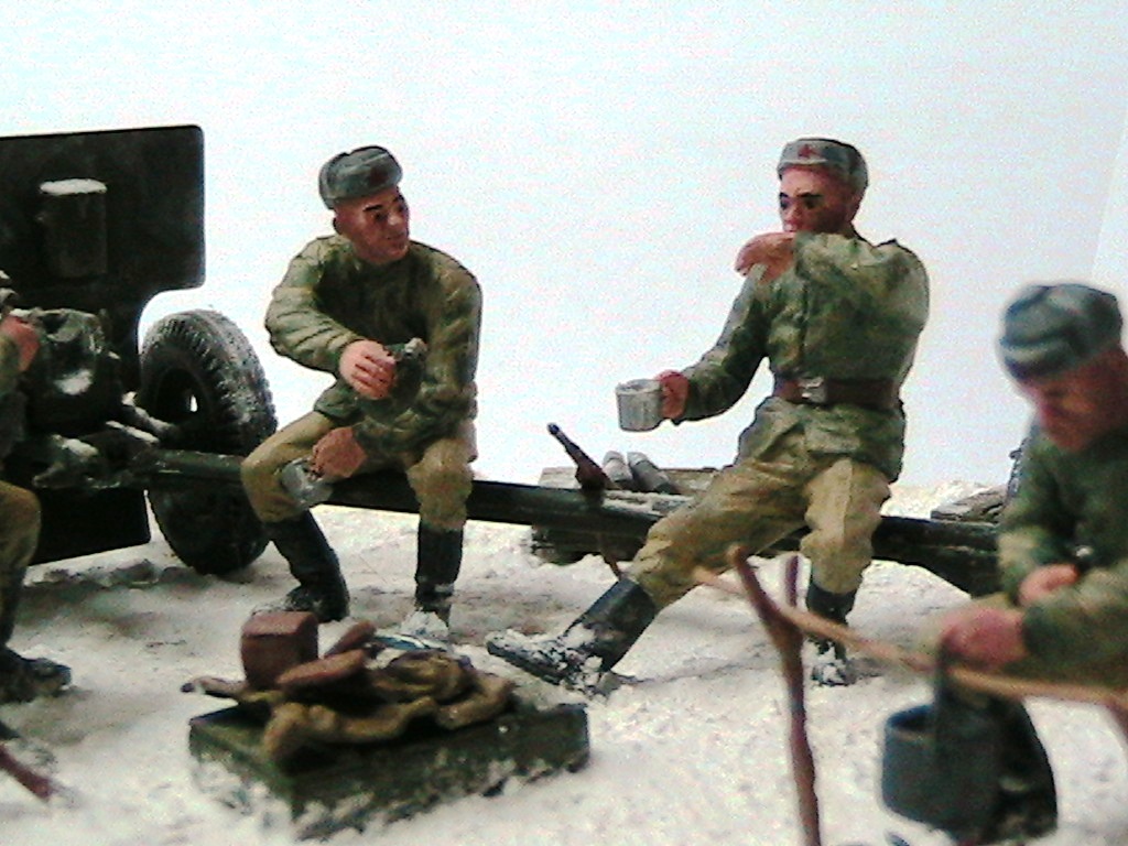

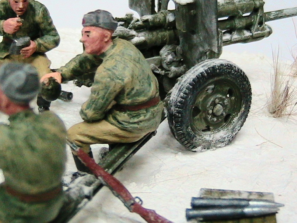

05.06.12 [13:46]
#7
на фоне дома плохо=)
а так, виден прогресс =)

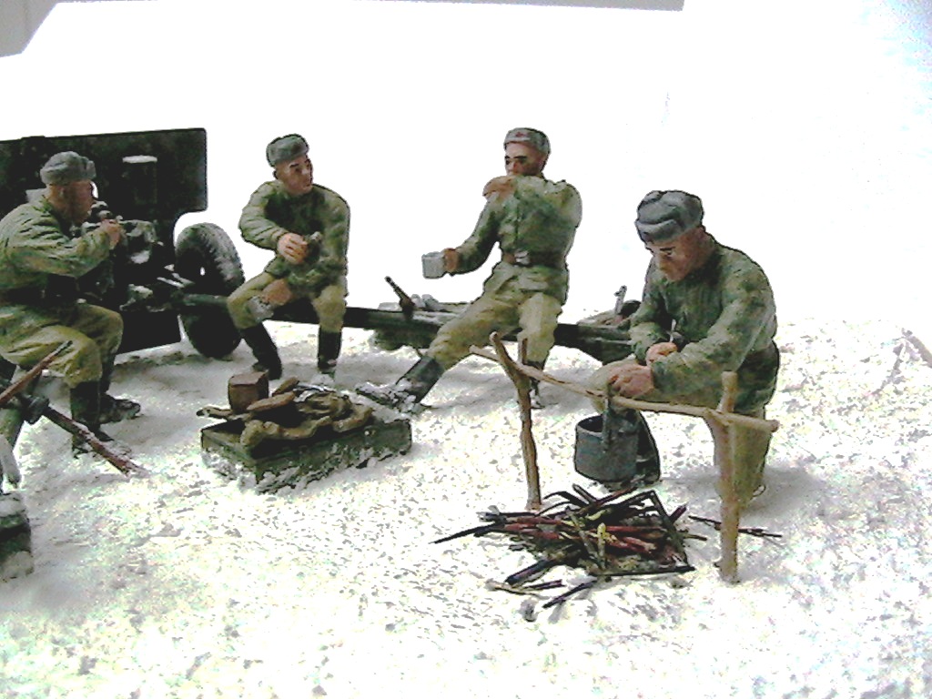

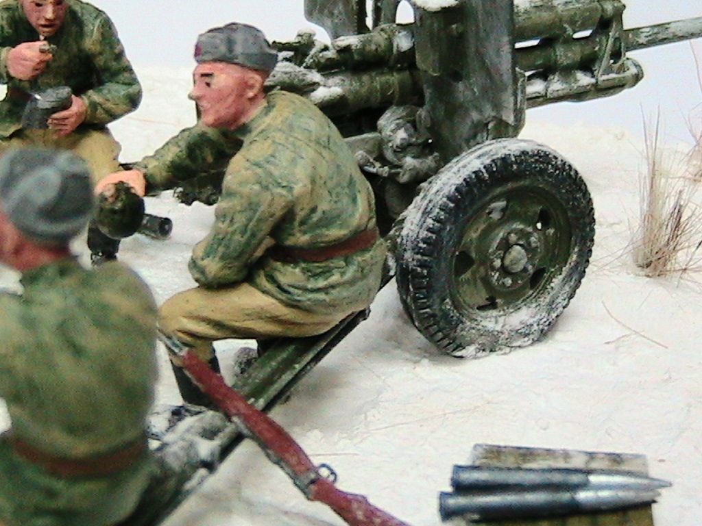

один вопрос, почему ватники пятнистые?
270799
05.06.12 [13:48]
#8
александр бизин, мне понравилось, хорошая работа! Но ИМХО, телогрейки слишком ярко-зелёного цвета, и снег можно было немного загрязнить, и высветления не очень понравились...
В целом работа хорошая!!!
С уважением.
александр бизин
05.06.12 [14:17]
#9
Спасибо за высказывания, ватники действительно пестрят, цвета подбирать буду.

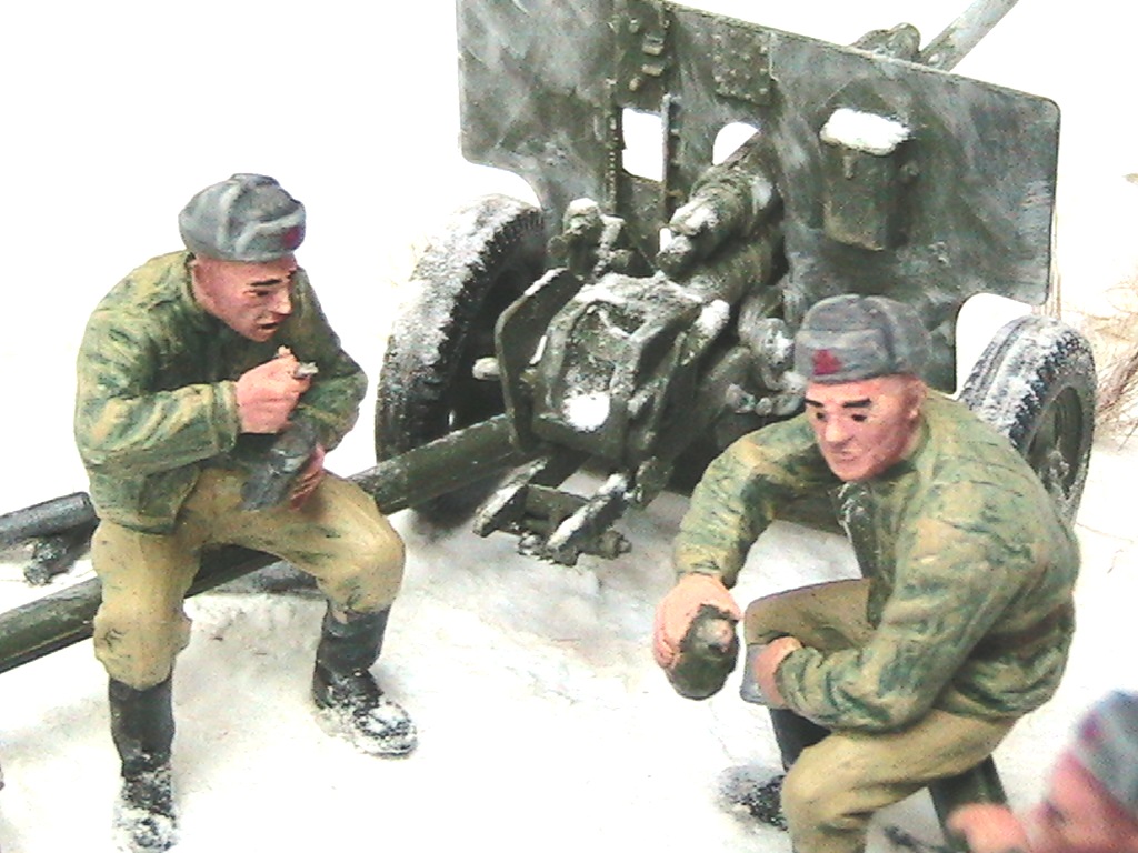

    Boonie
    Откуда: г. Минск, Беларусь
    05.06.12 [14:29]
    #10

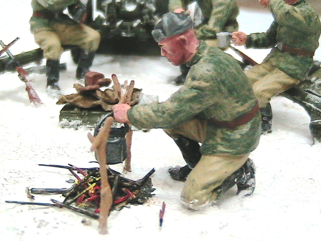

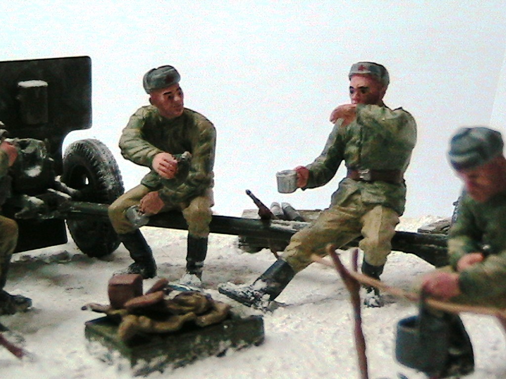

    александр бизин, неплохо, но при работе над лицами не надо стремиться выделять зрачки и брови черным, слишком ярко выделяются на фоне лица. При разглядывании реальных людей с такого расстояния брови, особенно светлые, практически не видны, а глаза лучше подчеркивать тоном немного темнее, чем цвет лица, без выделения зрачков (они тоже не видны).

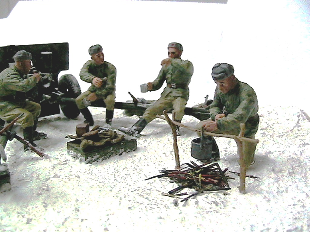

    Const.
    05.06.12 [14:39]
    #11
    александр бизин Wrote:Карабин действительно трофейный- это говорит о хорошем знании вами мат.части.
    Есть такое дело... 8)
    александр бизин Wrote:Ящики со снарядами тоже немецкие...
    А вот этого не понял. В комплекте с минартовскими пушками идёт ящик и целая россыпь снарядов и гильз: 57- и 76-мм. Причём у Вас и снаряды и ящики очень похожи на правильные (разве что снаряды 76-мм, а не 57). Только окраска у снарядов неправильная.

    александр бизин
    05.06.12 [20:46]
    #13
    [Const] ящики очень похожи на правильные
    Да , но в наборе идет один ящик. Остальные взяты из другого набора Миниартовского.Не помню кто писал, но якобы наши выпускали ящики со снарядами без ручек, в отличие от немцев (а зачем нам удобства?)
    Латунный цвет как подобрать- это как серебрянка, должен блестеть- только желтым?
    Последний раз редактировалось александр бизин 05.06.12 [20:54], всего редактировалось 1 раз.

    Omskiy Tankist
    Откуда: Санкт-Петербург
    05.06.12 [21:34]
    #15
    александр бизин, У ЗиС-2 калибр 57 мм, у ЗиС-3 76,2 мм

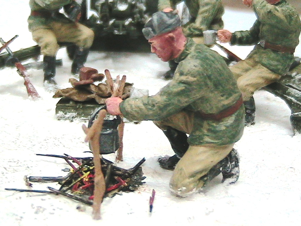

    Chuk
    Откуда: г. Мурманск
    06.06.12 [08:05]
    #16
    Александр, я крашу снаряды золотым цветом, а после высыхания разведённым с водой ПВА (это лаёт эффект натичия смазки). Есть и бронзовая краска, но мне больше нравится золотая.
    С уважением,
    Юрий.
    Const.
    06.06.12 [09:31]
    #17
    александр бизин Wrote:Латунный цвет как подобрать- это как серебрянка, должен блестеть- только желтым?
    Можно и так сформулировать. Но обычно говорят "золотистый". :D
    Про окраску и маркировку снарядов почитайте здесь - viewtopic.php?f=1&t=5483&start=0&hilit=%D0%BE%D0%BA%D1%80%D0%B0%D1%81%D0%BA%D0%B0+%D1%81%D0%BD%D0%B0%D1%80%D1%8F%D0%B4%D0%BE%D0%B2
    александр бизин Wrote:А у зис-2 какой калибр был , 76-ой
    57 мм. Поэтому надо было брать снаряды более выраженной бутылочной формы - с той рамки, на которой ящик отлит.

    Наличие трофейного карабина - нормально: время военное, в хозяйстве лишний ствол не помешает.Где-то в мемуарах мелькала пара пулемётов, которые артиллеристы возили с собой "на всякий случай" и применили их уже в 45-м году.

    И зачем же может понадобиться "лишний ствол"? Стрелять по-ковбойски одновременно с двух карабинов (табельного и трофейного)? :x Трофейный пистолет-пулемёт был бы логичен: в ближнем бою (а в дальнем артиллеристы стреляют из пушки) он лучше карабина. Но трофейный карабин при наличии штатного стрелкового оружия (ещё раз напомню, что не 41-й год изображён) - лишняя обуза.
