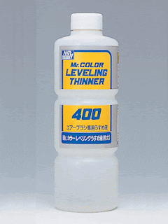

Фёдор STaFF, "уколитесь" Гунзой нитро, серия Mr. . Ну и так-же необходимо ввести в краску (для полного кайфа) "ЛСД" (растворитель в смысле
), под названием Mr. Leveling Thinner. В центре посредине фото.
Правда нельзя не согласится с Константин Кулаковский - адгезия у нитрокраски плохая не только к металлу, но и к пластику, однако статика и домашние условия эксплуатации у нас в нашем деле + всё-таки Гунзо (оннна-же Ганза, оннна-же Ганзё и т.п.) качественный продуект да плюс замедляющий и выравнивающий растворитель - ну в общем вам решать, дело не дешёвое.
Есть разновидности упаковки этого самого растворителя:
http://4.bp.blogspot.com/_d18--oLWmeg/S ... _400ml.jpg
http://www.hobbybuy.com/images/pimg/fr/ ... 106_00.jpg
Однако если нравится алкид - перейдите на Ревелл, по адгезии и качеству не хуже Хамброла будет, а по некоторым показателям (адгезии в частности) даже лучше.
Однако если всё-таки решили нитрой пользоваться и недорого чтоб было - смело берите АКАН пахучий именно с его родным растворителем ( и пусть хихикают любители левой бормотухи, они ненавидят "фирму", ну пусть "травятся" чем попало
) . Правда без хорошего грунта лучше не использовать, да и с грунтовкой - оставляет желать лучшего. Но и тут есть плюсы. На АКАНе замечательно получаются сколы и сошкрябаности (методом сошкрябывания), что есть самой натуральной имитацией реальности. Стоит у клиента такой метод вот уже 8-мь лет и нормально, держится без проблем. Вообще - нитра выдувается аэром, лучше всех лакокрасочных материалов. Опять не получилось коротЕнько, но зато ёмко -
P.S. Вот всё таки разбавлять нитрокраски ацетоном совсем не рекомендуется, очень летучий растворитель - иссушет краску значительно (слой становится крохким и ломким). А так-же изменяет колер краски, порой безжалостно. При выдувании через аэр необходима высокая квалификация, а именно - чувство меры при разведении краски и обострённое чувство дистанции между аэром и окрашиваемой поверхностью.
